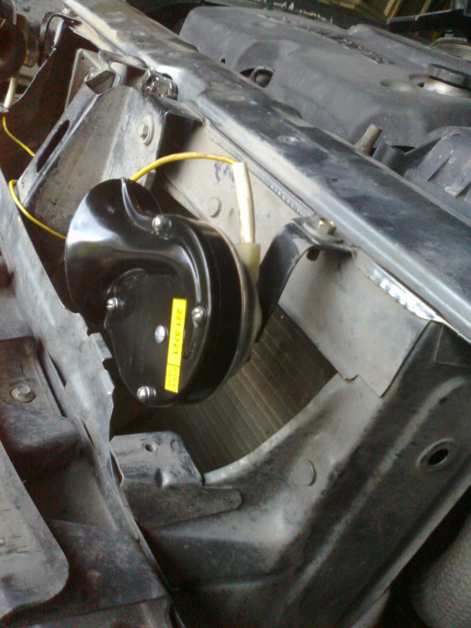

Сегодня добавил громкости Приорке, а то не воспринимают всерьез ))) на дороге, установил 2 клаксона от ГАЗ 31105. Звучит нуууу очень хорошо.
Теперь меня услышат!
Для креплений использовал родные пластины, на которых крепились штатные сигналы.

Встают как? Без доработок?
Один встал на родное место взамен штатного, а для второго делал планку и прикручивал на новое место. За решеткой есть отверстие с резьбой под болт на 8, вот туда я его и примастырил.
В выходные сниму бампер и покажу как что сделано
Хорошо!Буду ждать!
Уже все выложил, просто добавил фотки для наглядности
