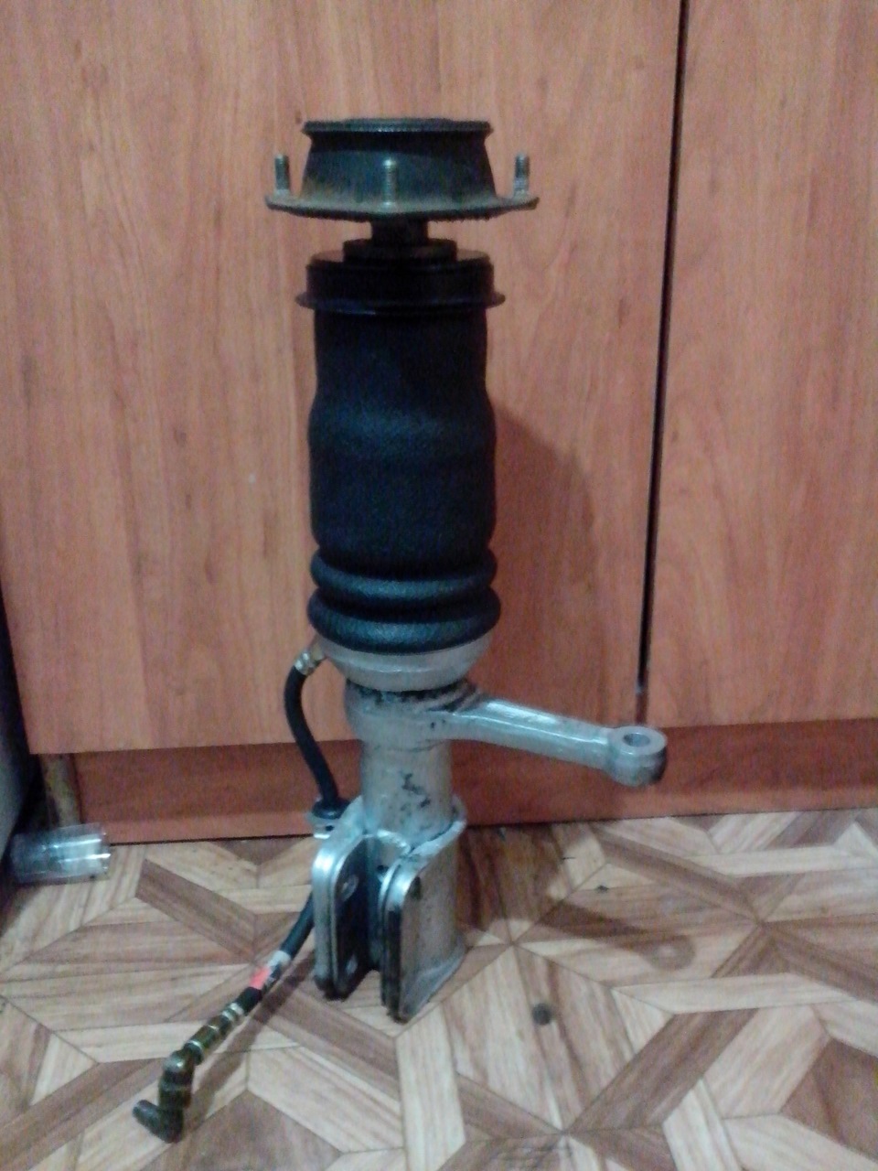

решил установить пневмоподвеску . отрезаные пружины жестко ехать да и не куда не заехать толком.установить пневмо оказалось дорого и решил ставить сам.нашел что то здесь что то выдумал сам.

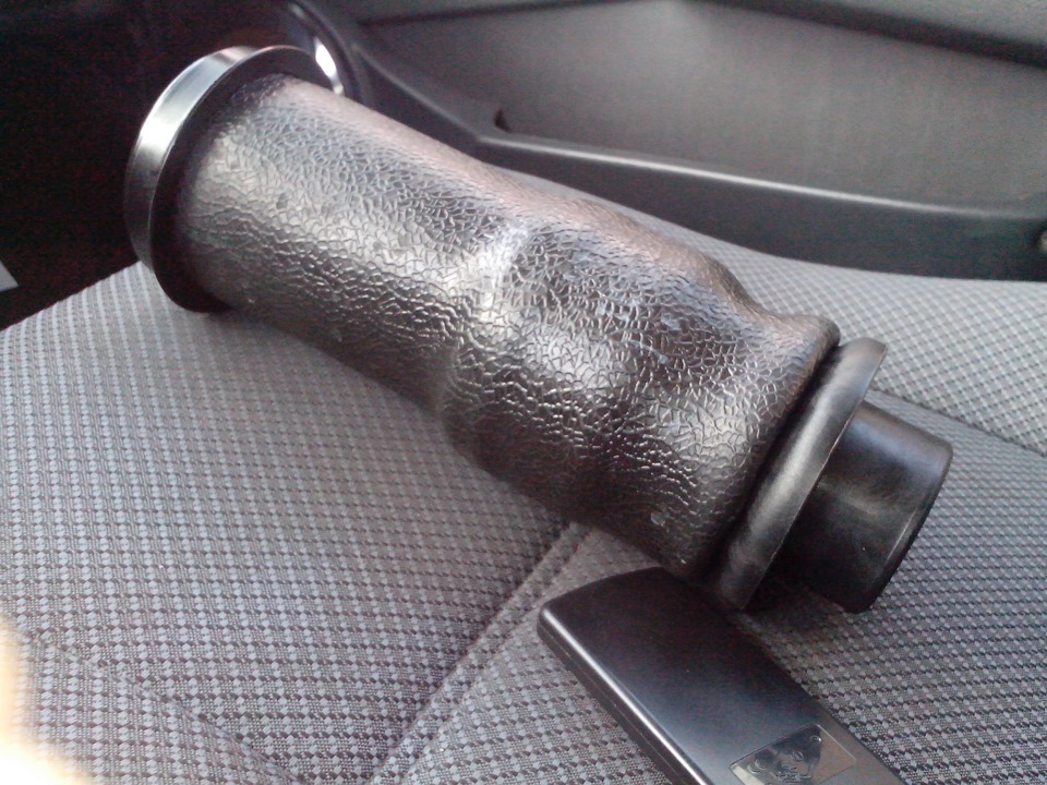

пневмо подушки брал манро cb0030 от скании
на задние стойки они налезли почки как надо .немного подточил только.

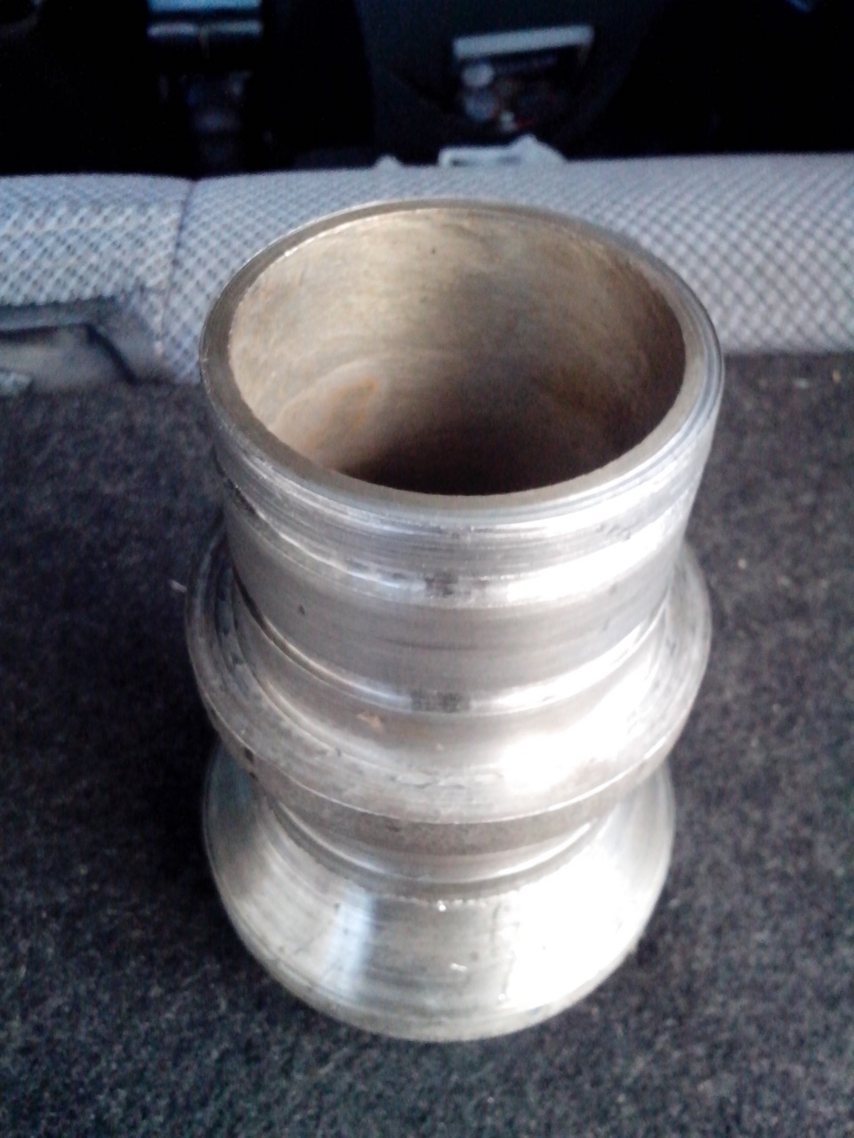

а вот с передними было много думок.остановился на том что нужно отрезать рабочую часть подушки и вытачить такую же только с нужным внутренним диаметром
взял стойки передние от приоры, отрезал подставки под пружины и закинул их.отрезал также поворотный шатун и опустил его чуть вниз -3 см. опорники остались заводские "севи" самые простые
после возникли проблемы с герметизацией передних стойках т к заводских уплотнительных резинок уже не стало.остановился на строительном герметике, вроде все нормально.
клапана использовал от газового оборудования — работу свою выполняют нормально.

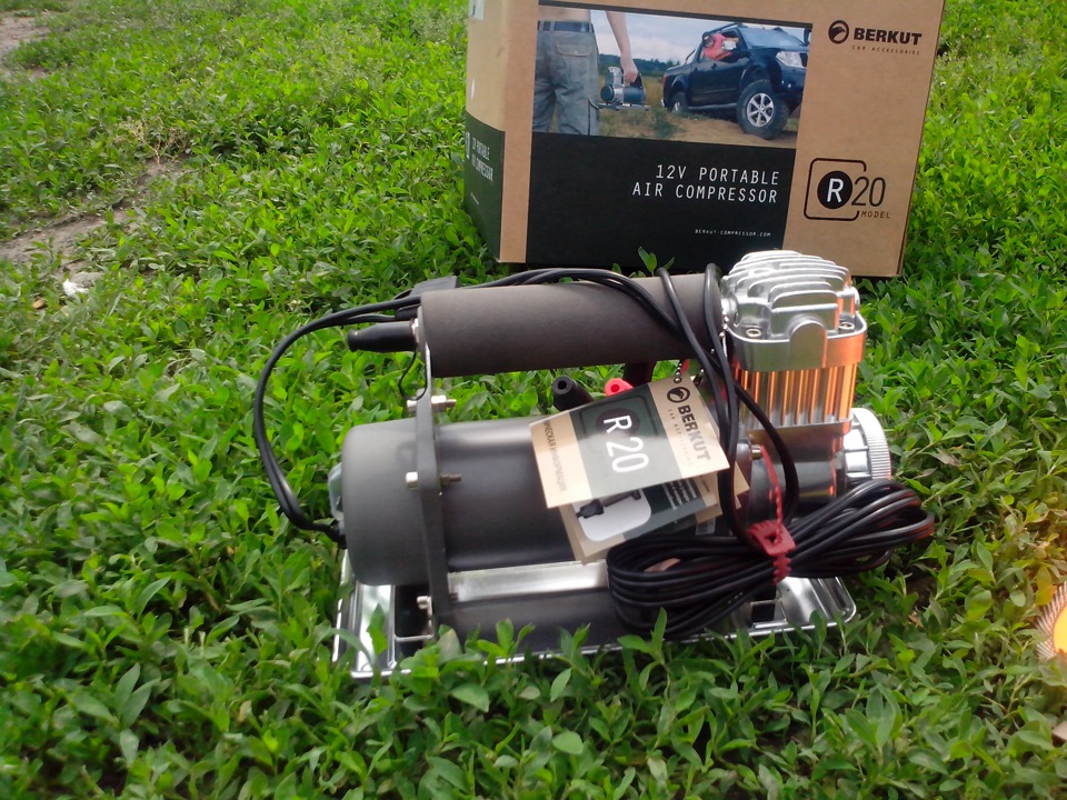

компрессор сначала купил какой то китайский за 2000р. он умер после 2х дней использования.
пошел и купил беркут р 20 за 5000р вот он работает как надо.
