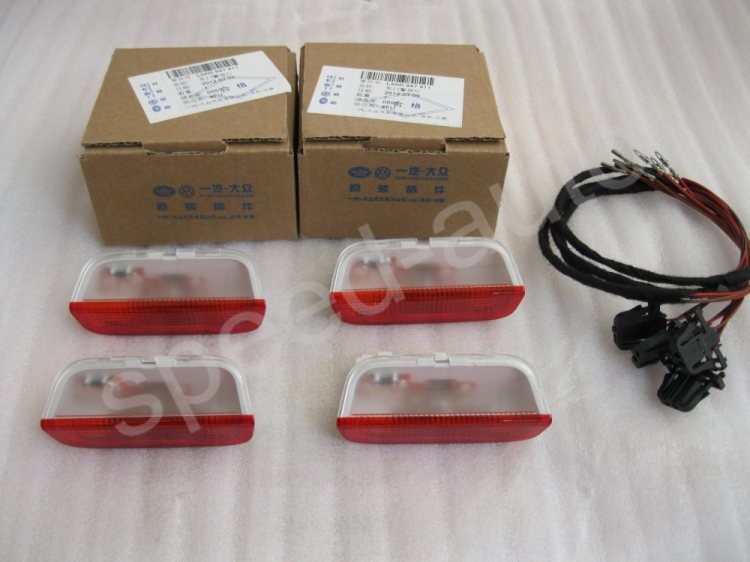

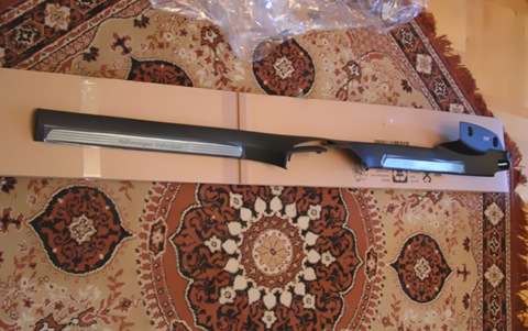

Вот стали дни короче, а ночи длинее и наконец то решился дооснастить свой Passat штатной подсветкой в дверях вместо катофотов.
Для этого нам потребуется:
Передние двери:
Лампа двери, предупредительная — 1K0 947 411 A (2 штуки) — 491,16р.
Корпус разъема электрического — 1J0 971 972 (2 штуки) — 57,91р.
Провода оконцованные — 000 979 131 E — 81,31р.
Провода идут комплектом 5 шт., нам надо 4 шт.
Провод электрический — 000 979 009 E — 114,01р.
Задние двери:
Корпус разъема электрического — 1J0 971 972 (2 штуки ) — 57,91р.
Изолента матерчатая VAG — 000 979 950 — 282,04р.
Все вышеперечисленное можно купить через Экзист или же купить у наших соседей, что значительно дешевле + экономия времени и ненадо возиться с проводами т.к.
Я все заказывал здесь:www.aliexpress.com/item/V…lights-3AD/468101360.html

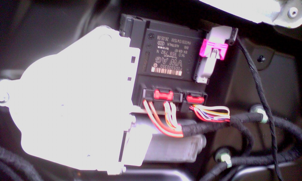

По подключению можно посмотреть здесь: передние двери www.passat3c.info/cms_neu/index.php?page=150 задние двери: www.passat3c.info/cms_neu/index.php?page=151
От себя по подключению добавлю, а то вдруг кому лень переводить:
Передние двери : 1) Лампа подсветки двери коннектиться к пину 1 и 2 блока управления дверьми. Коричневый там уже есть в фишке.один провод лампы подключаете к коричневому…т.е к пину 2 а второй конец с помощью коннектора подключаете в 1 пин.
2) .хай и комфорт отличаются по подключению !
… у кого в водительской двери заняты 1 и 2 пины, то надо подключать в 18 и 19 пины !
… не путаем "+" и "-", а то гореть не будут !
при втором способе никакие провода резать не надо … в 18 пин "+", а в 19пин "-" ( они оба пустые)
Ну и естественно после подключения надо все закодировать !

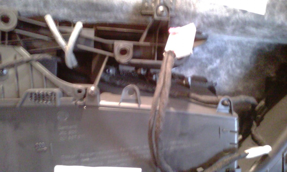

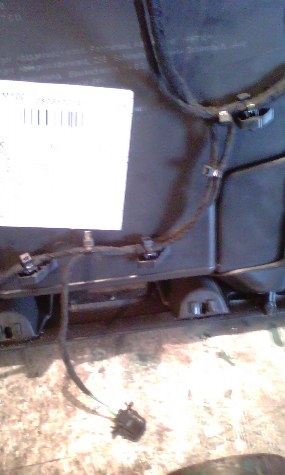

Задние двери: у кого как у меня нет задних электростеклоподъемников !
… в средней стойке есть колодка. смотрим там есть 9 пин с проводом . то плюс подключаем туда… минус подключаем на 21 провод. предварительно его зачистив ( толстый белый провод даже промаркирован)…Если нет провода с 9го пина, то поключаем в блок комфорта черная колодка 7 пин! Далее в блоке комфорта активируем: Байт 0, Бит 2.
Один минус такого подключения: подсветка задних дверей будет работать вместе с салонным светом, т.е. в передних включается в каждой отдельно при открытии одной из дверей и гаснет при ее закрытии при этом задняя тоже будет гореть ! при открытии одной из задних дверей — подсветка будет гореть на обоих дверях и погаснет плавно только при втором положении ключа в замке зажигания, т.е. как подсветка салона ! Других вариантов подключения у кого нет эл.стекол задних дверей нет !

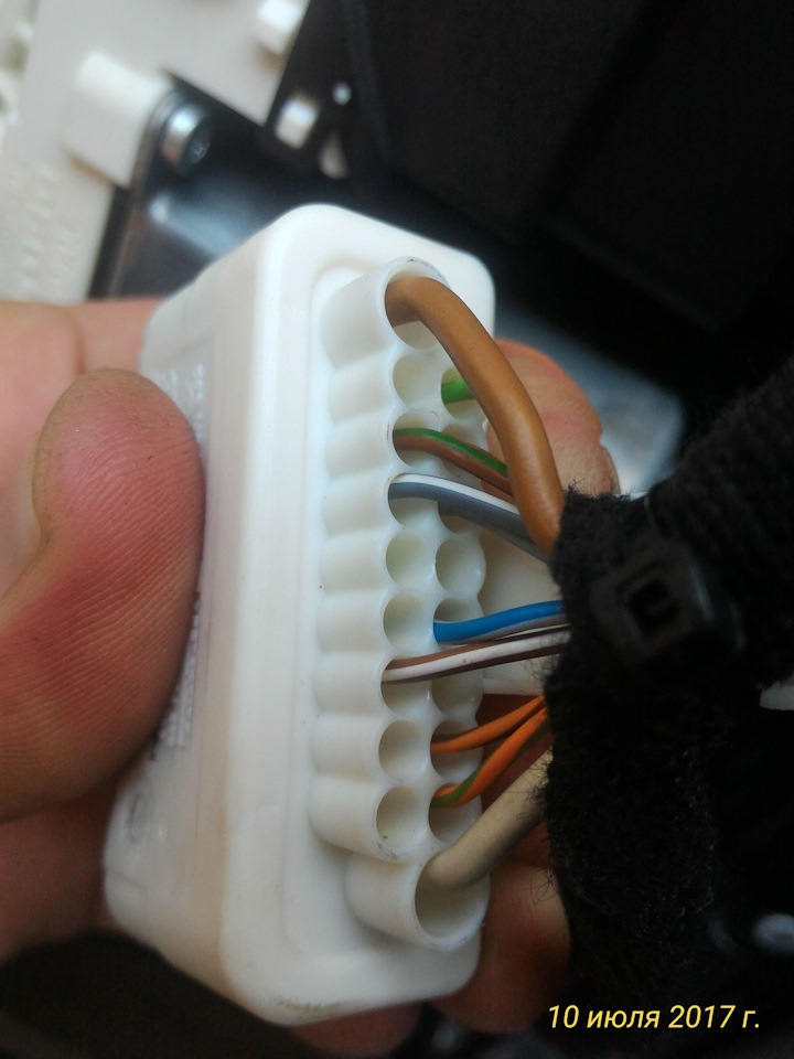

Здравствуйте, у меня есть задние подьемники, в какие пины надо подключать 18- ти контактный разъем?

у меня такая же херня .в которые пины надо вставлять, заняты стеклоподъемником, подключил к 4 и 14 и случилось счастье!
Добрый день .Подскажите пожалуйста у меня 4 мин свободен, а 14 занят. Вы вокалист в проводку к 14.Спасибо
korollirik
Не могу понять подключения задних дверей, у меня с подьемниками и 18 поликовый разъем. Подключаю в 4 и 14 пин не работает, пробовал даже в 6 и 18. Все ровно не то. Может подскажешь что я не так делаю. Заранее спасибо
а кодировку делал ? К существующей кодировке двери надо добавить 00064 ! пины правильно воткнул ?
Pin 1 << >> Pin 4
Pin2 << >> Pin 14
Да вроде все правильно. Может проблема в том что 14 пин занят, я поролельно цеплял. И да кстати пробовал два варианта пинов один 000979131Е с проводом и другой вариант пины брал одельно N90764701
Все правильно, минус цепляй к 14 пину, да еще надо показать машине что у нее есть задние плафоны, а то при подключении ГОРЕТЬ НЕ БУДУТ !

Здесь ошибочка про пины
в задние двери идут 000979009 пины
как ни странно но мне 000 979 131 E эти пины в разъем штекера не лезут (задние двери) как здесь описано
они получаются чуть больше
Сапсибо, все получилось. Комфортлайн 1 и 2 пин.

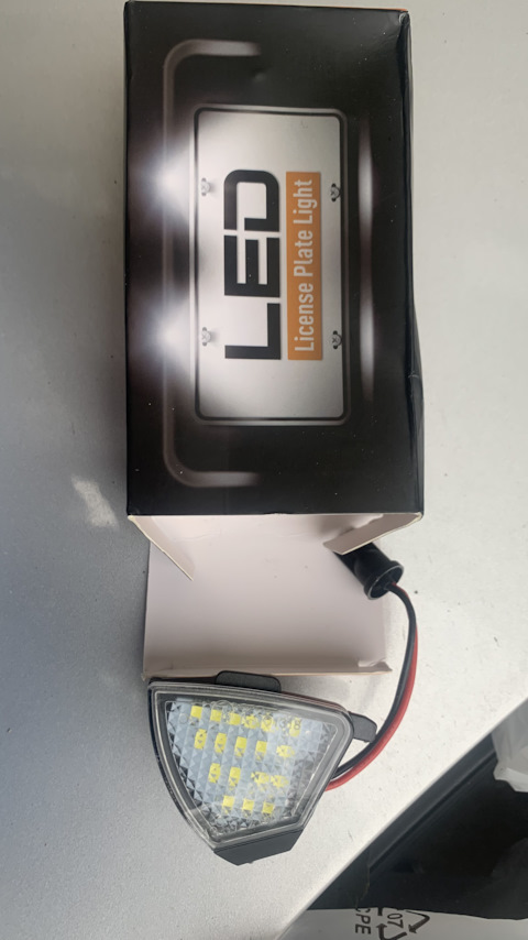

Скажите как эти плафоны по качеству подсветки дороги? всмысле вылазиешь из машины и это место под дверью хорошо освещено? спс
Если вместо штатных лампочек поставить светодиоды как у меня, то будет видно, как днем и не только под дверью…
Мне больше штатные нравятся ! Удачи в установке !
а я себе вместо штатной привез из КИТАЯ такие ) и диодные и с проекцией ЛОГО VW и колхозить не нужно ) axe-llparts.sytto.com/cat…ing-salona/VOLKSWAGEN/493
