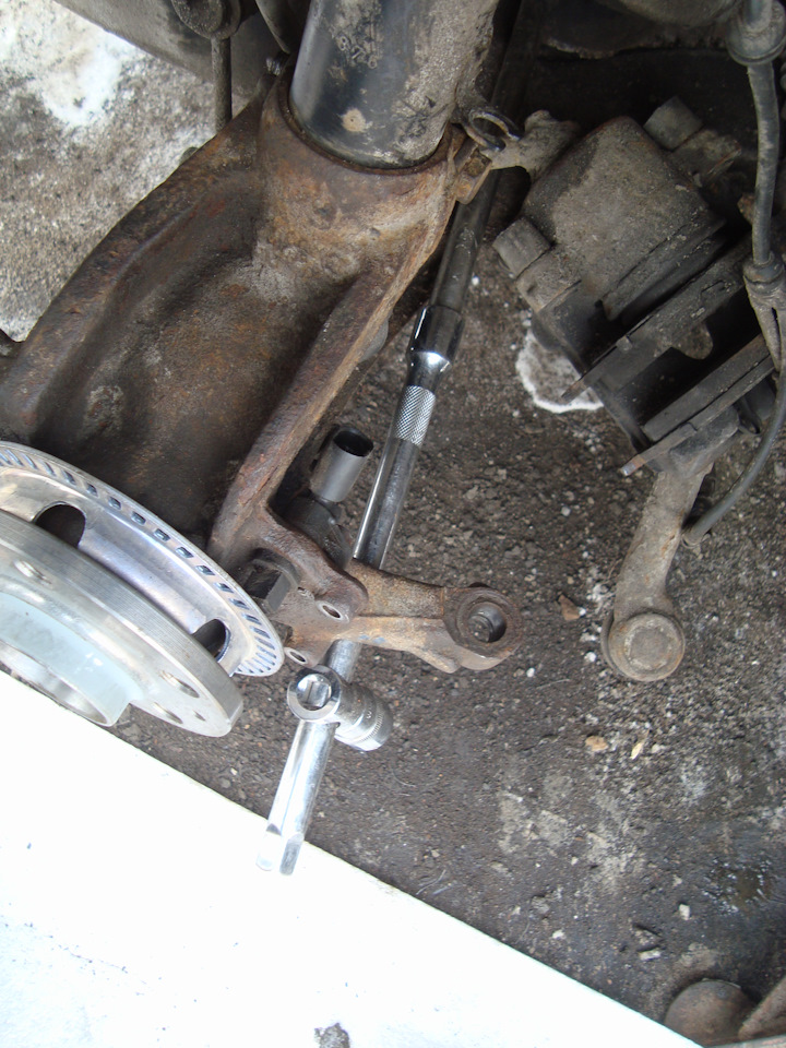

Учитывая результаты ежегодного тестирования автомобиля из-за состояния нац. дорог ( см.состояние) news.mail.ru/inworld/mold…mics/13386514/?frommail=1
(и в целях безопасности движения) было принято решения заменить передние амортизаторы.
Из (SACHS, BOGE и KYB ) были выбраны SACHS ADVANTAGE 200954 газонаполненные двух-трубные ( аналог оригинального номера 1J0413031 АМ, кстати буквы АМ обозначают амортизаторы для автомобиля с ППД ).
Несмотря что немецкий производитель амортизаторов – SACHS один из лидеров по производству амортизаторов высокого класса, надежность которых проверена временем (ежегодно фирма SACHS производит 500 миллионов амортизаторов на 39 заводах разбросанных по всему миру), мне по заказу доставили не самые … "Made in Turkey ", стоимостью 51,00 € каждый.
Снятие и установка амортизаторов было продемонстрировано не раз вот к примеру здесь www.drive2.ru/cars/skoda/…/d1rector/journal/929639/ хотя и там есть ошибки (сжимать пружины амортизаторов когда они на автомобиле нет необходимости, стойки снимаются легко без сжатия пружин, кто снимал знает очень идёт речь). Пружины сжимаются уже на снятой стойке, для того чтобы вытащить амортизатор из пружин и т.д. — это для тех кто получает адреналин при самостоятельной разборки и ремонте, хотя есть моменты непредвиденные ( и ремонт может затянутся надолго).
У нас в городе замена одного амортизатора на сервисе стоит 6,00 € ( столько — же стоит и скромная мойка машины). По времени замена обоих амортизаторов составит один час при наличии всех предусмотренных запчастей. Хотите вы или нет но приобрести их придётся иначе нет смысла в замене амортизатора (опоры амортизаторов в комплекте с подшипником 2 шт.* 6,00 € = 12,00 €; пыльники и отбойники комплект SACHS — 5,00 €.)

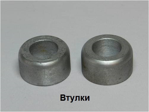

Важно ! При разборки амортизатора между подшипником опоры и трубой амортизатора вы обнаружите металлическую втулку 21мм. (см.фото). Так вот некоторые спецы на сервисе впервые видят такую втулку, не понимают для чего она предназначена и предлагают её убрать. Делать этого нельзя иначе нет смысла устанавливать амортизаторы SACHS ADVANTAGE 200954. Почему? Данные амортизаторы усиленные и в комплекте со втулками и пружинами — составляет ППД (пакет плохих дорог).

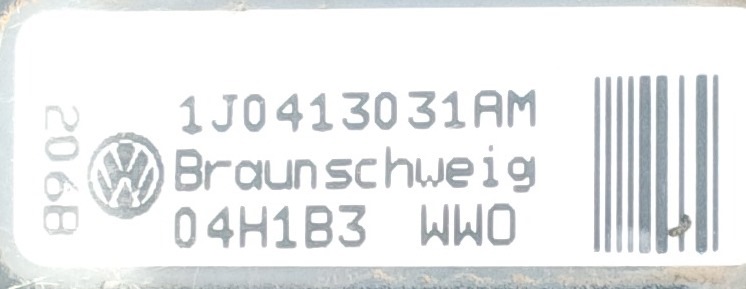

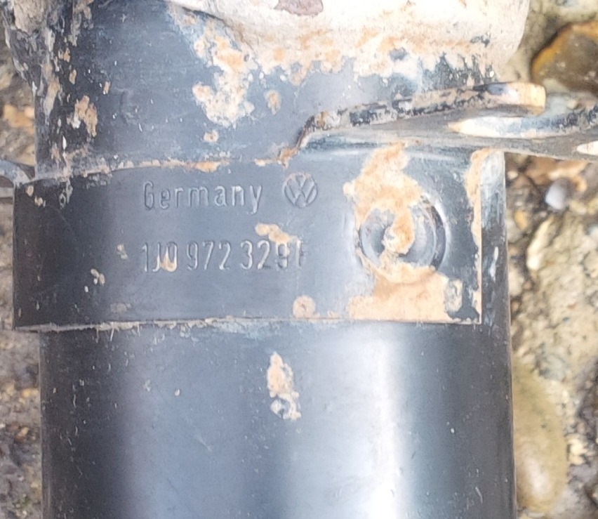

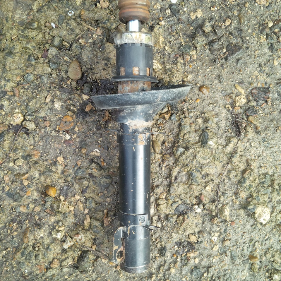

На амортизаторах снятых с машины, я не нашёл производителя (вероятно инженеры завода г. Млада-Болеслав скрыли информацию в целях …). В принципе есть что скрывать, снятые амортизаторы в течении 12 лет откатали 230000 км.(по дорогам которые показал вначале).
по просьбе alexokta
Зашёл сегодня в гараж, достал старый (левый ) амортизатор, покрутил в руках, сделал несколько снимков. К сожалению завода — производителя на амортизаторе не нашёл. Но, то что данный амортизатор был сделан на одном из заводов концерна VW Group (как например Ваши alexokta — braunschweig ) – сомнений нет.
Когда в nete видишь, информацию, что кто-то приобрёл амортизаторы бренда “Брауншвейг”, то …
Нет такого бренда, и приобрести такие амортизаторы немецкого завода “Braunschweig” входящий в концерн VW Group (см.фото) довольно сложно:
1) Завод в основном поставляет стойки по определенному заказу сразу на сборочные заводы автомобилей для первоначальной комплектации.
2) Цена таких амортизаторов довольно высокая, и вероятно она и оправдывает себя.
3) Поставка оригинальных запчастей осуществляется исключительно через официальных дилеров, и через сеть так называемых контрактных мастерских. Всё остальное, продаваемые на авторынках, фирмах, магазинах и т.д. являются аналогом или подделкой.
4) Даже если заказать у официального дилера – это ещё не означает, что Вы получите стойки завода “Braunschweig”, там может быть, всё что угодно (я имею ввиду, что товар оригинал ), и менеджер будет убеждать Вас, что данные стойки, которые находятся в упаковках от брендов “Boge” или “Sachs” (кстати неплохие), на данный момент комплектуются на автомобилях и т.д. Вы конечно можете отказаться, так как в данном случае переплачиваете…
Но может и повезти … и Вы действительно получите оригинальные стойки изготовленные на заводе старинного немецкого города Брауншвейг.

Правильно поняли, на оригинальных (1J0413031 АМ, ) — буквы АМ обозначают амортизаторы для автомобиля с ППД ).

Не верно! Сжимать пружину нужно! но только для демонтажа и монтажа с правой стороны, т.к. справа полуось длиннее и она не дает так низко опустить рычаг с кулаком вниз! Слева сжимать не нужно, это верно!
А если вставить трубку к примеру, ей нажать на кулак так вот и тянуть его вниз, второй рукой вынуть и отодвинуть стойку в бок от кулака
Я не откручивал ни рулевую тягу, ни шаровую и тем более не откручивал полуось! Конечно если освободить кулак, то можно и не стягивать пружину, но как по мне, это гораздо более трудоемкий процесс, тем более сжимать пружину прийдется все равно, т.к. ьез этого не разобрать стойку.
верно я понял, что можно заменить стойки без манипуляций со шрусом и суппортами и т.д ?
А нужно всего лиш хорошо сжать пружину ?

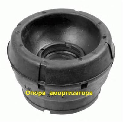

При замене стоек я поставил опоры от SACHS №802070 www.autodoc.ru/Web/part/sachs/32/art/802070
Прошу совета. Столкнулся с проблемой выбора с качеством замены оригинальной опоры. Есть неудачный опыт с оригиналом фирмы Boge. Качество меня не устроило. Опора потеряла форму в течении месяца. Чем можно заменить…оригинальную заводскую?
что в результате купил, поставил?
SACHS 802 070…ПО КАТАЛОГУ EXISTA.
