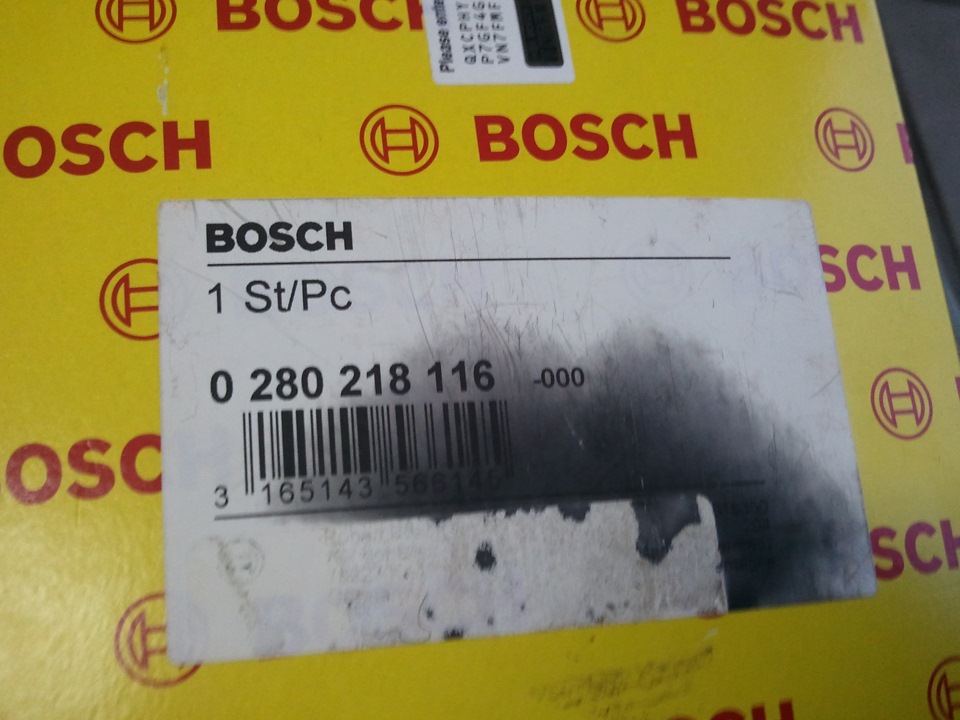

Выехал вчера из гаража и был пренеприятнейшим образом огорчен… Машина не хочет ехать, дергаеться, обороты плавают, "тупит", на газ жму — медренно с рывками начинает разгоняться. Пока доехал до работы (3 км) намучался, пля, пипец как…
Первая мысль — сдох наконец-то расходомер (ДМРВ, MAF и т.д.). Он уже давно подавал симптомы "умирания"… Холостые "плавали", разгонная динамика "тупая", провалы…
Давно читал про замену оригинального ДМРВ на ВАЗовский, но все как-то "стремался"… Ну а тут сам Бог велел попробовать.
"Метнулся" к знакомому, который занимаеться запчастямя и приобрел сее творение фирмы BOSCH для автомобиля ВАЗ 2111, каталожный номер 0 280 218 116 по цене 400 000 белорусских рублей (для сравнения цена оригинального около 2 000 000 белорусских рублей). Купил разьем для него и поехал пока обратно на работу…
Вечером поехал к знакомому (чуть доехал, сзади фарами моргают, сигналят)…
Подключили диагностический сканер и посыпались ошибки — обедненная смесь, ошибка датчика температуры и.т.д… около пяти ошибок, уже точно не помню какие.
Далее действовал по схеме детально описанной вот в этой статье: www.nissanoteka.ru/nt/%D0…0%B4%D1%83%D1%85%D0%B0%3F
В итоге, после часа манипуляций получилось следующее.
Скажу честно, очень волновался (мягко сказано) когда стал заводить авто…
После запуска двигателя сразу заметил, что работа его стала как-то потише и ровнее, обороты перестали плавать.
Ну не выдержал, поехал на тест-драйв…
Пля, такое ощущение, что она новой так не "летала"… До 90 км/ч на второй передаче… Двигатель работает ровно, скорость набирает моментально, я ощутил себя за рулем почти гоночного болида… В общем машинка ПРЕОБРАЗИЛАСЬ!
Очень рад, СПАСИБО ОГРОМНОЕ тому Человеку который написал статью про замену расходомера, съэкономил деньги. Все ОК, Птьфу, Птьфу, Птьфу…
Посмотрим как она себя будет дальше вести, понаблюдаю за расходом топлива.
РЕКОМЕНТУЮ ВСЕМ!
Кому понравилась моя статья — оценивайте!

Добрый день а как разпиновку угадать последовательность проводов будет такая же?
Сколько Pin?
5-ть
Тино 1.8 плохо заводится завелась работает ровно нормально только начинаешь трогаться сразу глохнет
Привет у тебя на MAF 4 провода идет? и ты взял такой BOSH 0 280 218 116
если идет 5 проводов то брать такой BOSH 0 280 218 037
У меня просто 4 провода а у тебя сколько?
К стате симптомы поведения моего авто идентичны твоим 100%
По проводам всё совпало…
У тебя расход не увеличился? Перепрошивка авто нужна при замене на 0 280 218 116

В каком-то из БЖ владельцев альмер был описан процесс замены ТОЛЬКО самой внутренности расходомера (вот этой: www.nissanoteka.ru/w/imag…/1/11/MAF_AlmeraN16_6.jpg)
и дан номер оригинальной запчасти.
Я тоже менял только сам датчик, банка осталась старая.
я менял на бош 037 — все ок. У тех у кого машина не приняла его может просто стоял не бош, а хитачи с другим диапазоном аналогового измерения… про 037й бош пишут что он подходит абсолютно, что чувствительный элемент там одинаковый (хотя я лично до конца в этом не уверен, каждый датчик проектируется под опеределенный двиг с определенным количеством клапанов, с определенной длиной и изгибом воздушного тракта и тд) — про замену оч подробно в БЖ писал, но к сожалению после замены у меня не уменьшился расход (12 в городе, двиг 1.5), хотя машина тож поехала и задышала намного лучше :)
как у тебя с расходом, автор? есть изменения :)
По поводу расхода пока непонятно, проехал всего 50 км… Загориться лампочка "заправки" тогда посмотрим…
Внутренности не сказать что одинаковы, но просто их характеристики очень близки и нет проблемы заменить родной ниссановский МАФом от Ваза. Причем по мне косвенный показатель совместимости это диаметр впускной трубы и дросселя. А там только что наличием/остутствием термосопротивления еще отличаться может.
Напиши как будет себя вести датчик через пару месяцев. Я менял себе на 037, машина его не приняла. У тебя смотрю 116. Кстати, разница в цене не велика, я у себя в БЖ описывал.
ОК, через пару месяцев отпишусь…
Не слабая такая разница в цене… А технически датчики одинаковы небось, раз можно заменить?
Внешне они абсолютно одинаковы, крепления подходят… Думаю внутренности тоже одинаковые.
не совсем они одинаковы!
