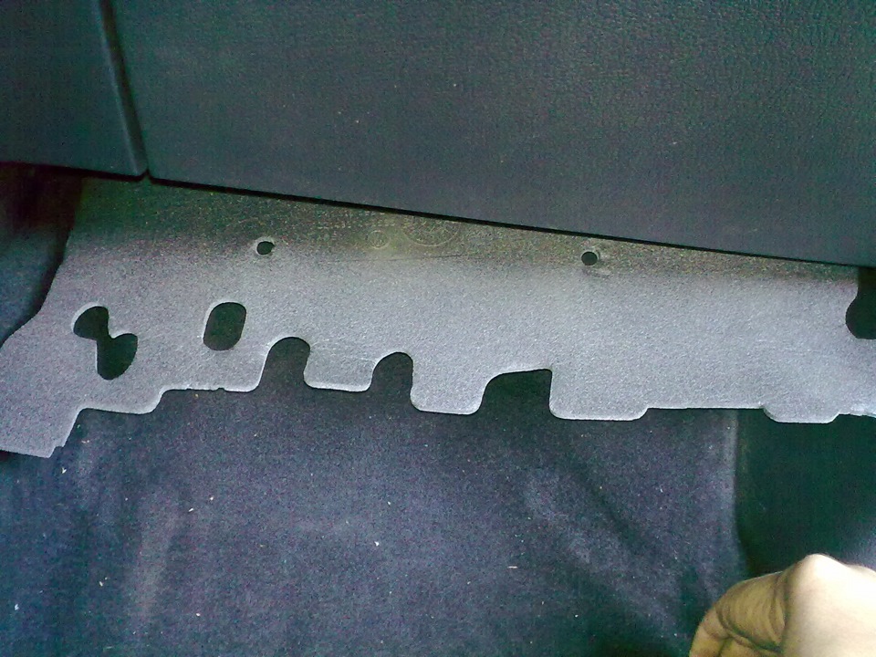

Этой зимой на первой и второй скорости стал шуметь вентилятор печки. Пока салон не прогреется. Пользуясь случаем установки штатного биксенона, решил снять вентилятор и смазать его.

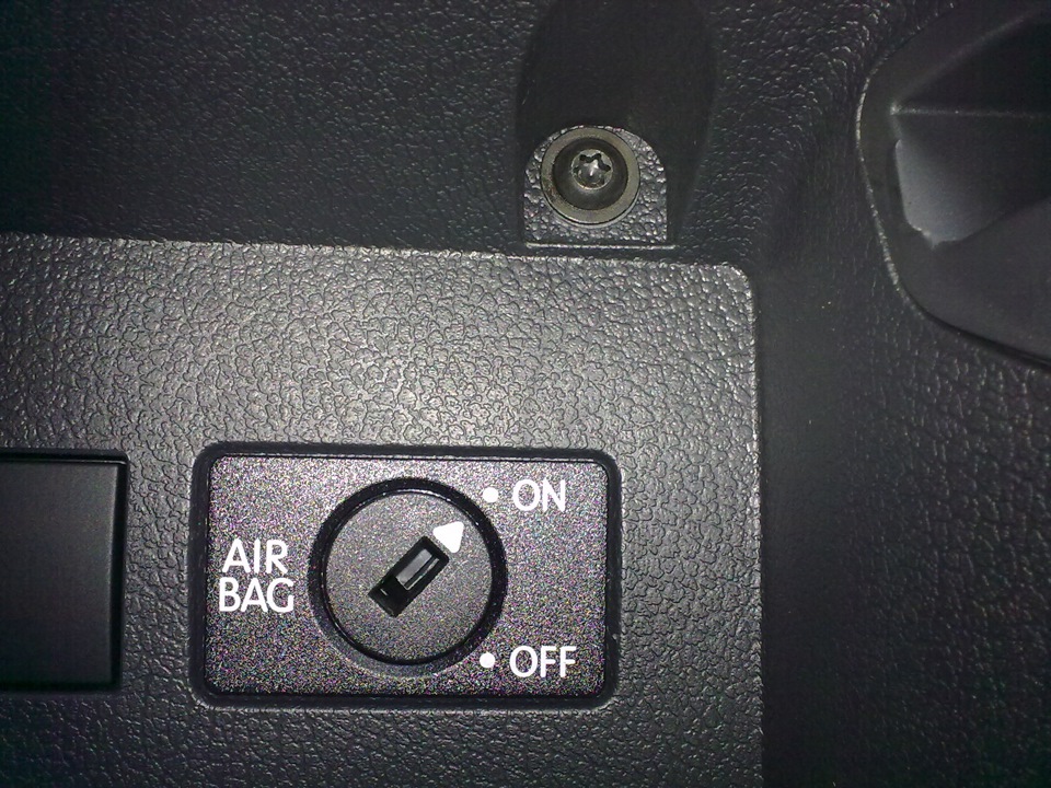

Для это пришлось снять бардачок.
Сначала снял нижний защитный экран под бардачком.
Далее необходимо открутить 5 саморезов. Три сверху.
И два снизу по краям.

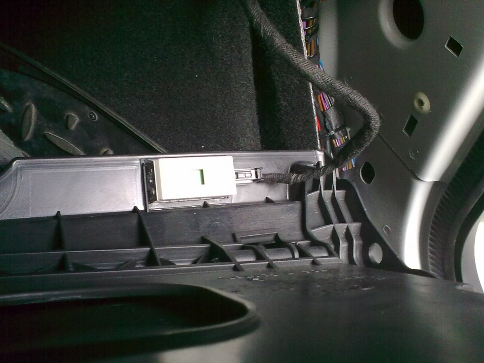

После этого отсоединяем разъёмы отключения подушки безопасности и плафон подсветки в бардачке.
Затем плафон подсветки ног
А так же трубку охлаждения бардачка и разъём от датчика выключения света.

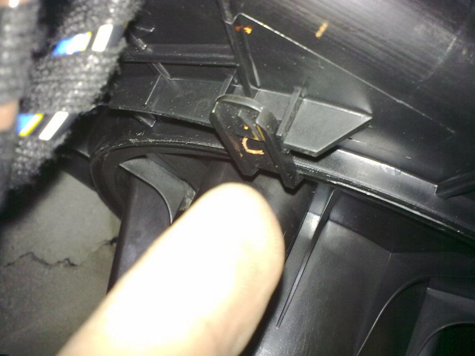

Далее необходимо отсоединить разъём вентилятора. После этого потянуть фиксатор вниз и против часовой стрелки повернуть весь вентилятор.
И потихоньку вынимаем его.

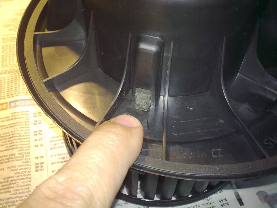

Разбираем сам вентилятор. Крышка держится на резиновых защелках.

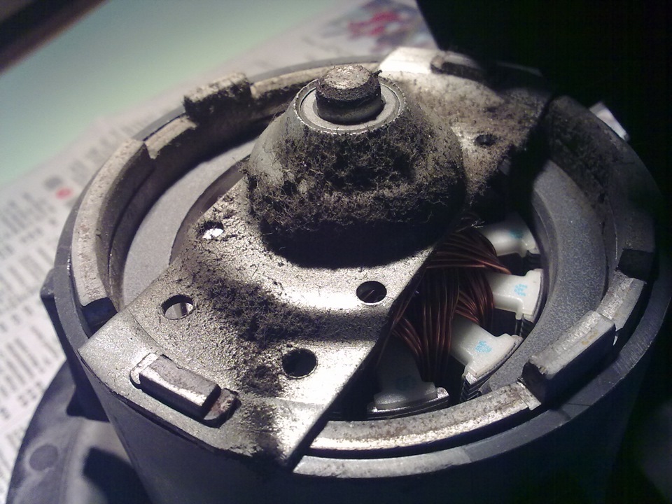

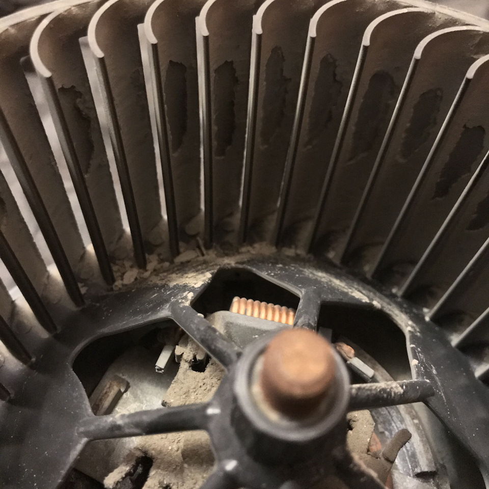

Вот столько было грязи.
Всё чистим, смазываем и устанавливаем в обратной последовательности.

Подскажи чем смазывать и где, и где нельзя смазывать ?)
Смазывал турбинным маслом. Там разборного то ни чего нет, смазываешь сам вал под лопастями и с обратной стороны.
Почистил, собрал, работает, только пишет, что подушки безопасности отключены! у тебя такое было?может что сбрасывать надо или фишку до конца не одел(((((((((
Возможно фишку не защёлкнул. После того как снял всё, зажигание не включал?
Antikillerboss
ПРОВОД АIRBAG НЕ ТРОГАЕМ, ИНАЧЕ ВЫСКОЧИТ ОШИБКА!
