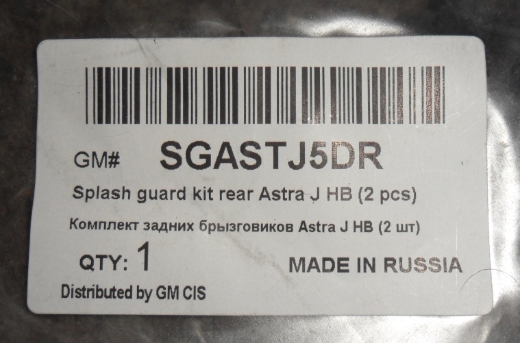

При покупке машины в автосалоне купил только оригинальные коврики в салон, стоили 2,5 рубля. А за брызговики просили 3 рубля. Подумал да ну их, куплю в инете в 3 раза дешевле и сам поставлю. Но не тут то было. Заказал в екзисте комплект задних и передних брызговиков, вышло 2 рубля и то непонятно оригинал они или нет и ждать 4 дня еще. Вообщем на следуюущий день когда приехал к оф дилеру в Магнитогорск с диагнозом на вибрацию педали акселератора, то прикупил там комплект брызговиков сразу, оказалось 2 рубля. Но "нехороший человек" менеджер продал не оригинал, а универсальные. Хотя в упаковке написано что именно для astra J. Вот выкладываю весь процесс установки этих брызговиков со всеми подгонами и мучениями

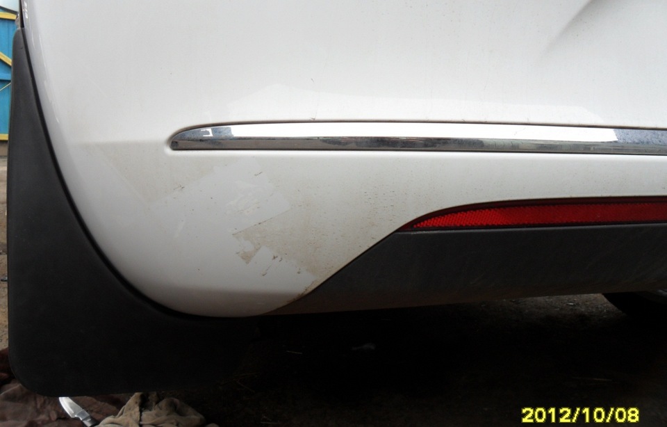

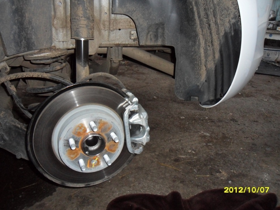

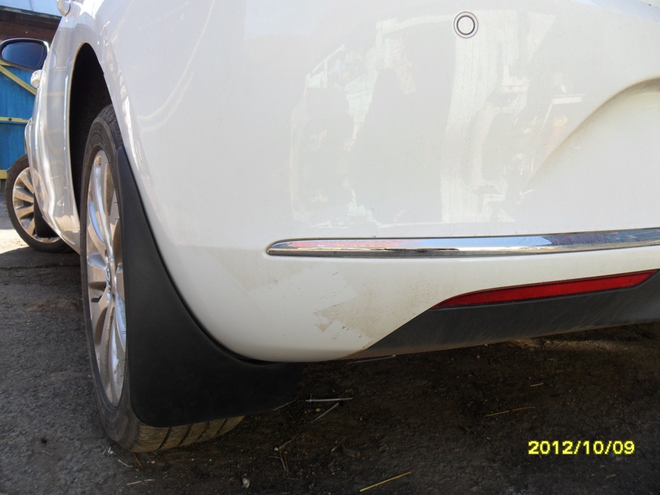

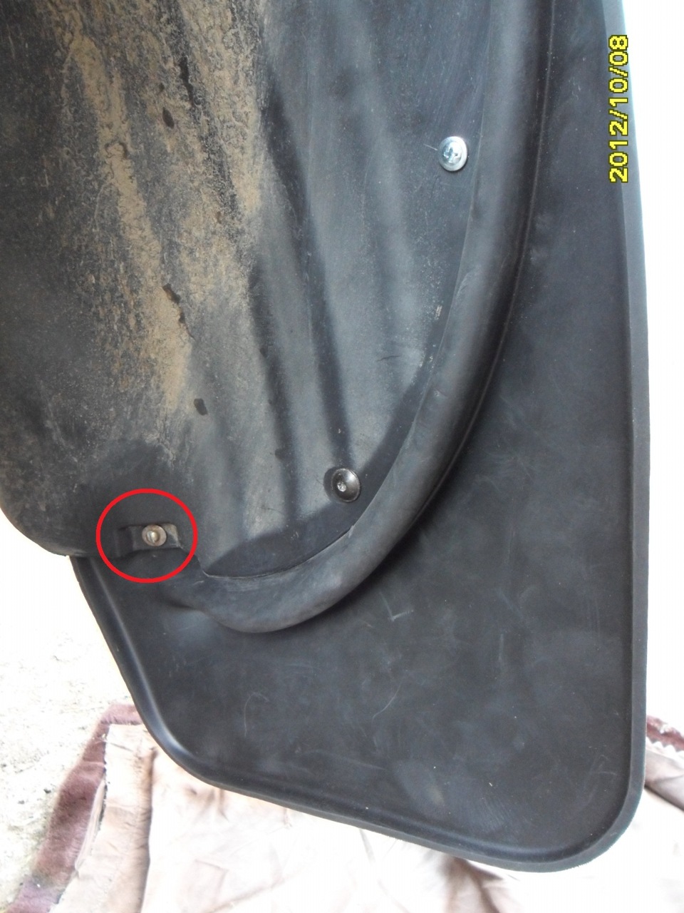

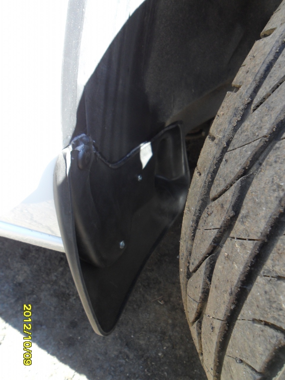

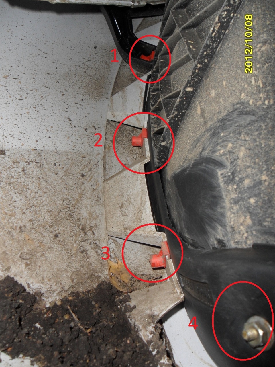

Начинал я с заднего левого колеса. Открутил саморезы, очистил все от грязи. Примерил брызговик снаружи. Не знаю почему, но у всех брызговики снаружи подкрыльников. Я решил поставить изнутри. Вся грязь летящая из под колеса скапливается у верхних краев брызговика и не падает из-за того, что именно эти буртики брызговика ему не дают упасть. Они прям так и выпирают, даже на оригинальных пластиковых брызговиках. Задние брызговики вообщем поставил изнутри, предварительно поработав немного ножом и несколько раз примеряя.
Еще внутреннюю часть брызговика прикрутил к подкрыльнику болтиком, уж больно сильно она болталась. Ну что скажешь, универсальные брызговики.

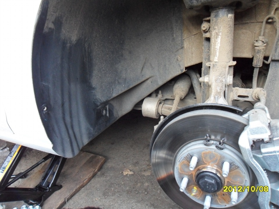

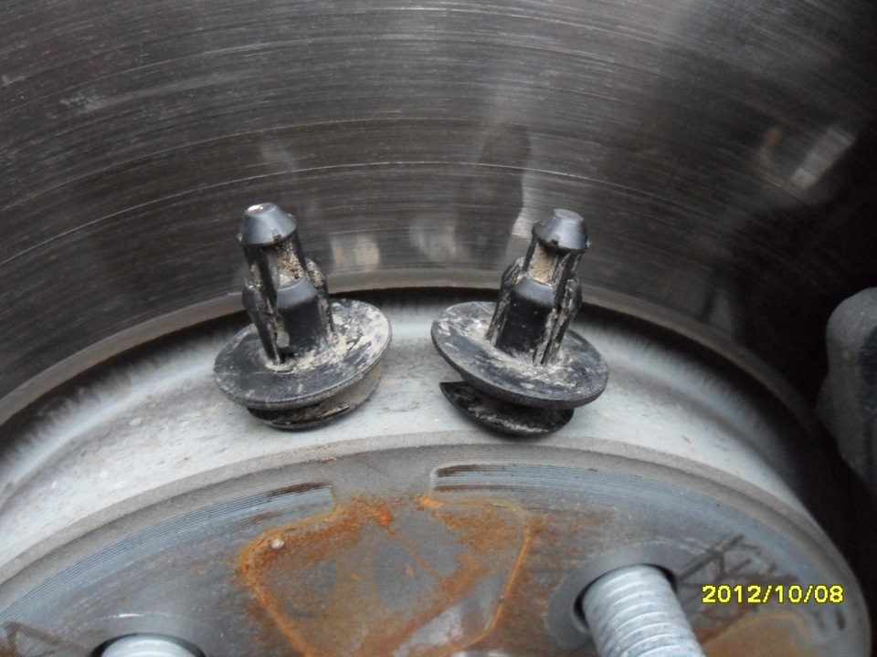

Дальше дошли руки до передних брызговиков. Снял 2 клипсы крепления подкрыльников, 1 шт конечно сломал, 1 целая. Если кому то интересно, то сначала нужно чуть чуть(4-5мм) поддернуть сам замок клипсы, а потом уже вытаскивать его целиком. Я сильнее поддернул отверткой за внутренний замок клипсы и сломал его, да хрен с ним, все равно она с брызговиками не подходит, короткая.

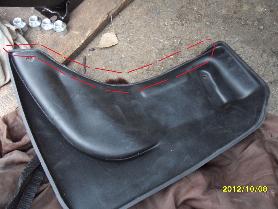

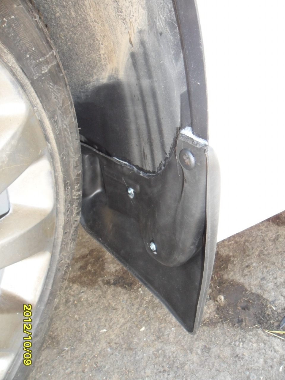

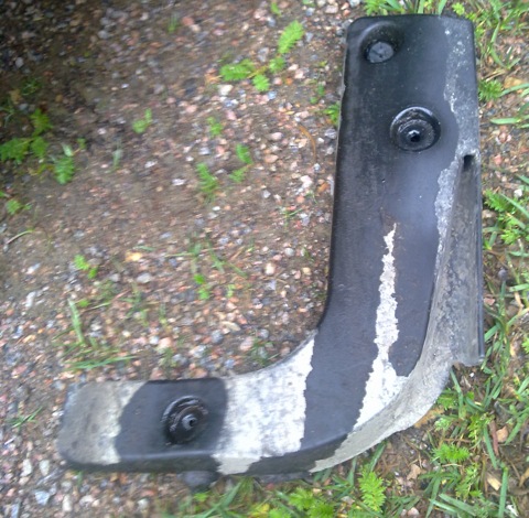

Проданные как оригинальные на astra J брызговики вот так я подрезал, чтобы у этих краев грязь не скапливалась, а сразу же скатывалась. Изнутри подкрыльников конечно не получилось поставить, поэтому мудрил снаружи. И еще, при установке стыки брызговиков и подкрылок я клеил момент клеем, чтобы вода и грязь не попадала внутрь.

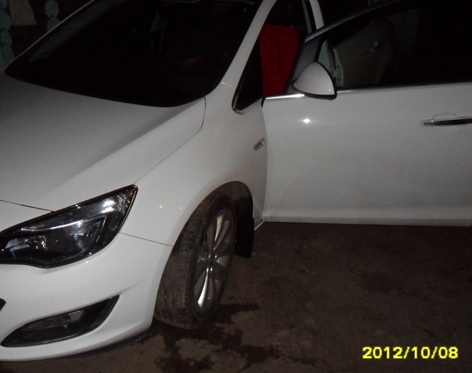

К вечеру не спеша все брызговики были установлены. Окончательный вид установленных брызговиков выложу завтра, сегодня не успел сфоткать. Между установкой брызговиков я сразу же делал и подсветку дисков, но это уже совсем другая история…

Сам ставил передние на пластиковом крепеже из комплекта. Где-то
пришлось доработать — отверстия не сходятся, но не критично. Два по краям отверстия брызговика с отверстиями в кузове + один крепеж на пластиковый подкрылок. Все плотно-четвертой точки крепления не надо. Нет нужды в обрезке ребра. Он имеет небольшой уклон, просто просверлил ряд отверстий через ребро для лучшего слива и не заморачивался

Эти ставил?
фирма Novline
NLF.37.23.E11 и
NLF.37.23.F11
в фотках выше указан каталожный номер, не новолайн.
На переднем брызговике нижние два самореза ты просто к подкрылку прикрутил?
вспомнить бы, 2,5 года то прошло)вроде к подкрыльнику прикручивал аккуратно, чтоб не сорвать

вот тебе в Ебурге ссылка на мои брызговики plentycar.ru/autopart/4169135, доставят за 2 дня написано
Если что ищи по их номеру SGASTJ5DR

кромку обрезать не стал.мне кажется енто инженерная мысль.при вращение колеса работает как отбойник.

По номеру получаются они, я покупал в Магнитке, в джемире. А в экзисте ищи просто по модели, по этому номеру там не найдешь. По модели было 3 разных производителя.
Мне нужны на перед, почему-то в экзисте не нашел. Нашел в автодоке www.autodoc.ru/Web/price/art/SGASTJ5DF передние и задние www.autodoc.ru/Web/price/art/SGASTJ5DR
