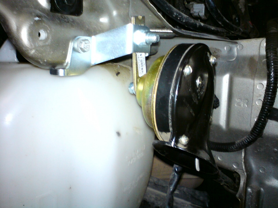

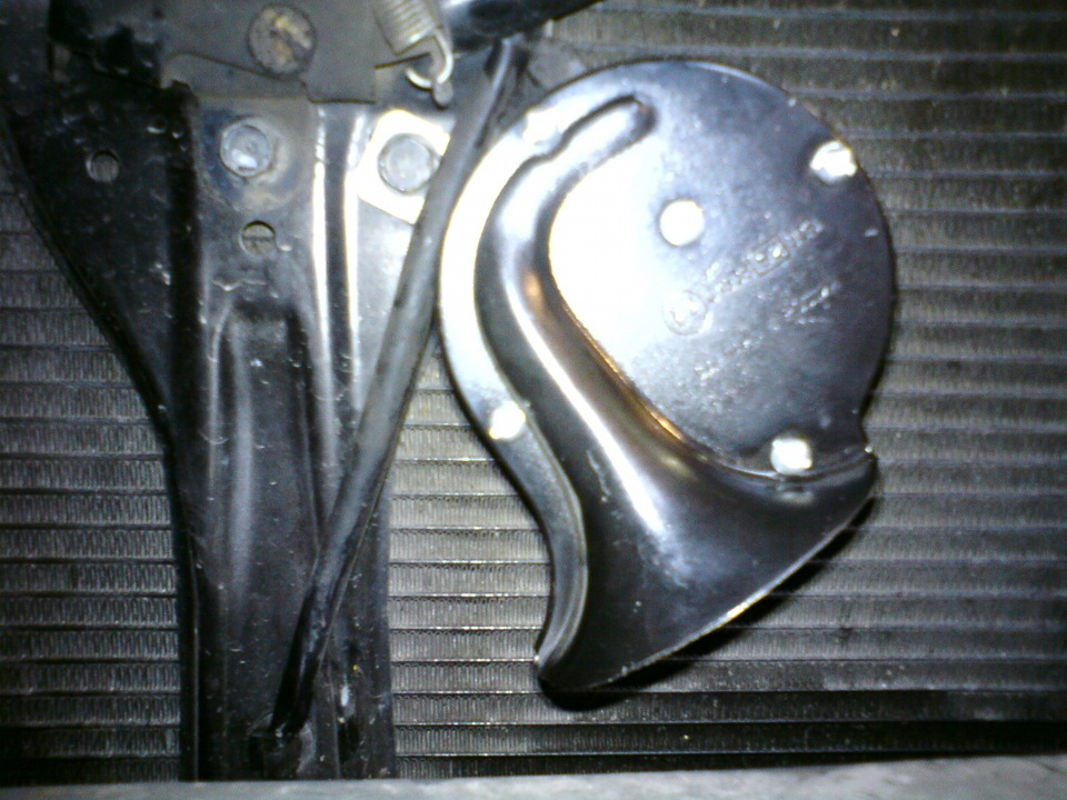

2) Заменил звуковые сигналы. Пользуясь отчетом уважаемого Субарувода Андрея Голубева 2350, прикупил сдвоенный сигнал от ВАЗа (шестерки). В магазине косо посмотрели на меня, сказали что на отечественные машины стараются купить импортные детали, а я наоборот. Меня это не задело, главное что не пришлось проводку колхозить. Клеммы подходили, под второй сигнал есть провод, все замечательно! Также заранее был прикуплен кронштейн для крепления сигнала (хотя можно было и обойтись без него), код — 86041-FG000. В общем установил, звук меня приятно удивил. Теперь не пищим, а вполне голосисто сигналим! Не стыдно. Недорогой покупкой очень доволен!

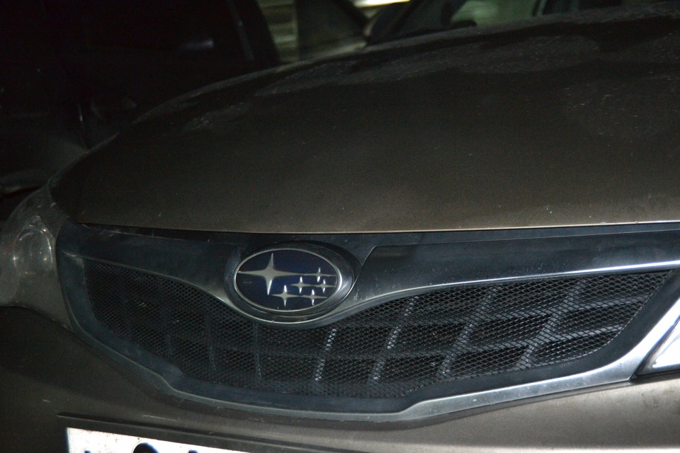

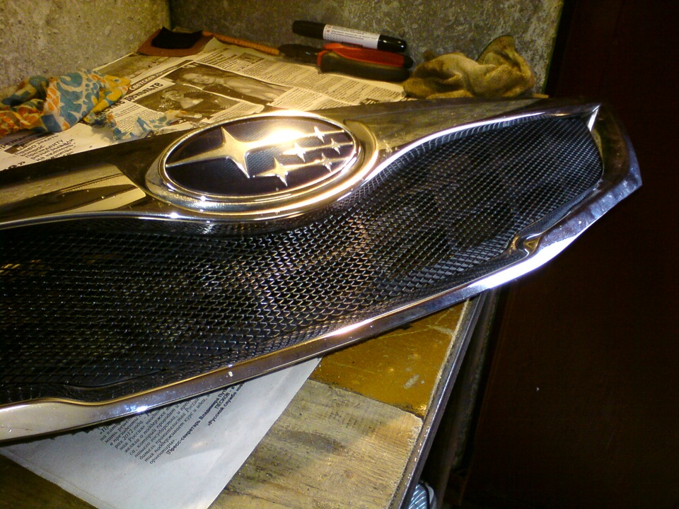

3) Установил сетку в решетку радиатора и низ бампера. Сетку купил алюминиевую с мелкими ячейками. Цена 600 рублей, размер примерно 1х0,5 метра, израсходовал примерно половину. В решетку радиатора вставил сетку по примеру также уважаемого Субарувода Kultegin. Долго мучился. Получилось не идеально (в паре мест сетка немного выглядывает из подхромпланки), но вполне прилично. Края пробрызгал черной краской из балончика. Вид мне понравился, со своей задачей сетка справится на ура! Вот как получилось.

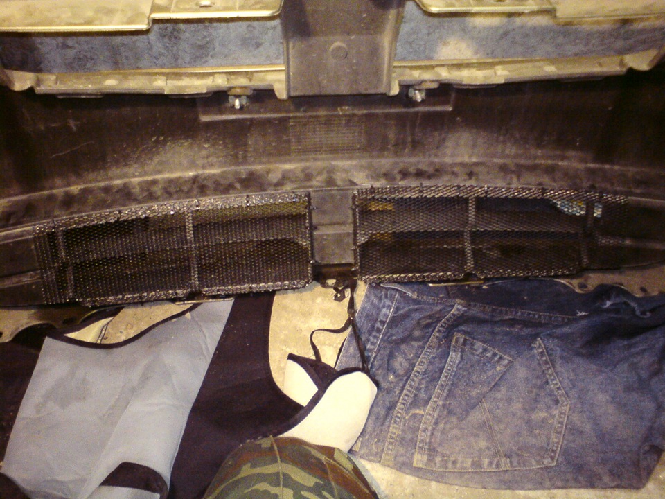

Так же установил сетку вниз бампера изнутри. Там получаются 2 независимых окошка. Крепил на черные нейлоновые стяжки по контуру, отверстия просверливал в краешках воздухозаборников (снаружи их не видно, да и чтобы сетку увидеть нужно присесть). Сетку в нужных местах подгибал по форме окошек воздухозаборника для лучшего прилегания и крепления. Держится очень надежно! Получилось вот так.

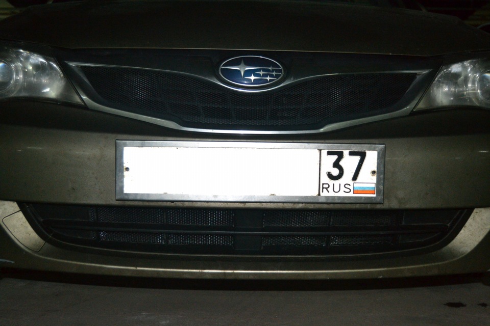

Ну и конечный результат на машине.
На следующей машине, такую вещицу нужно в первую очередь устанавливать!
Почему только края? Сетка на фото вроде черная.
Или она продаётся уже черная?
А где покупали сетку? На каком-то рынке? В каком отделе хоть продаются такие? )))
Я тоже так хочу)
Она крашена черной краской. Края красил, так как подрезал сетку. Обычно они продаются в магазинах всякого ширпотребного автомобильного тюнинга, ну или на авторынках.

привет! тоже планирую доделать дела с сеткой, только не могу опрделиться, как все-таки лучше сетку снаружи или вовнутрь? )) На решетке же снаружи. мне кажется эстетичнее тоже снаружи делать ? нет?
Я пошел по принципу Как проще сделать. Вниз бампера было проще изнутри поставить сетку (кстати и эстетичнее, ничего лишнего не выглядывает). В решетку радиатора проще поставить между хром ободком и внутренней обрешеткой. Хотя можно и за ней, но она очень рельефная, огибать и крепить, мне показалось сложным. Вам решать как делать.
Дополнение по сигналам, особенно по высокочастотнику — обработай клемму чем нибудь, я у себя после первой зимы его менял — от гнила напрочь, сейчас залил герметиком — 2-а года полет нормальный.
А вот тут косяк… Надо было действительно нанести смазку на клемму. На штатном сигнале на клемме была смазка, ее там было предостаточно. А вот на второй установленный сигнал забыл нанести смазку. Может через подкрылок получится это сделать (а то снимать бампер снова не хочется)…
Класс, да, сигналы в субе не блещут громкостью. Сам поставил волговские.
А где отчет? Волговские на 2 клеммы?
вот www.drive2.ru/cars/subaru…/288230376152303381/#post
но я ставил оба рядом, и провод запараллелил от основного (не знал что есть другой в то время).

Идея просверлить отверстий по краям для стяжек — СУПЕР! Теперь сам так сделаю.

Кстати, если захочешь тебе решетку подарю s3.images.drive2.ru/car.j…8cdb5ea7189b420-large.jpg
Спасибо за приятный отзыв! Увидев начало сообщения в переговорке, подумал, что кто-то хочет подколоть… Потом уже понял, что ошибался. Рад, что идея крепления сетки понравилась! А в чем отличие твоей решетки? Верхняя планка не хромированная?
Да, 2-литровые и 1,5-литровые версии отличаются

Я давно радиаторную решетку так же сделал. Но пластмассу изнутри всю вырезал.
Вниз ничего не поставил — лень было бампер снимать.
