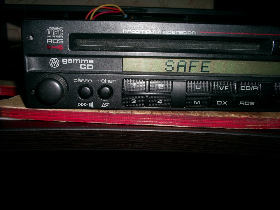

Прошло достаточно времени с тех пор, как была куплена голова gamma cd с подбитым дисплеем. Надеяться на то, что удастся найти еще одну такую башку подешевке я и не смел, слишком редки данные аппараты. Поэтому пытался подобрать дисплей от кассетных собратьев, коих великое множество по небольшой цене.
Фишка в том, что все магнитолы и сидюки этой линейки имеют одинаковое изображение цифр, букв, знаков на экранчике, размеры также идентичны. Как оказалось позже, на этом все сходства заканчиваются, но обо всем по порядку.

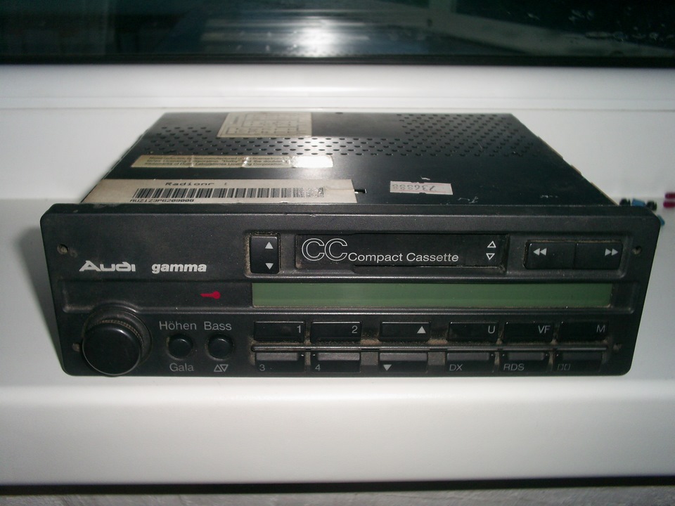

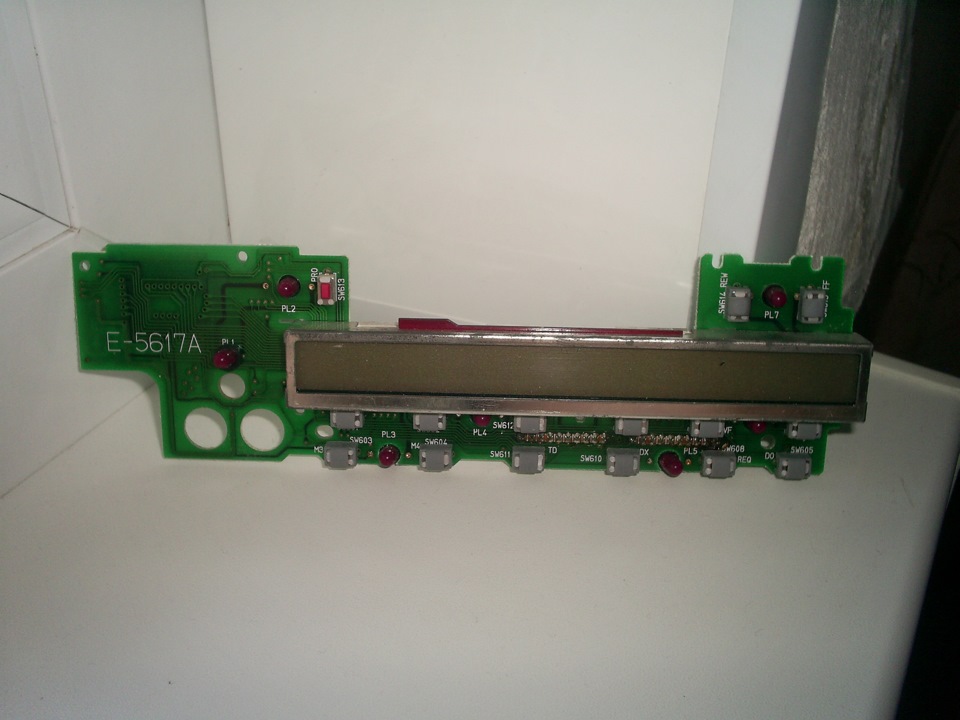

Следующая магнитола — аудёвая gammа производства blaupunkt. Куплена как нерабочая, дисплей не подошел по тем же причинам, что описаны в предыдущем пункте. Кстати, дисплей от этой магнитолы не подойдет и к кассетной фольксвагеновской гамме от филипс.

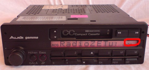

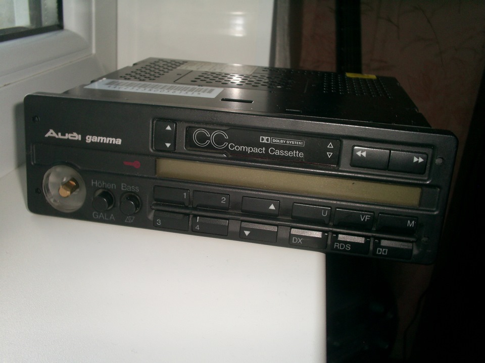

Поехали дальше. Как-то, лазая по allegro.pl в поисках очередной головы, которую можно было бы пустить под нож, натолкнулся на фотку включенной аудёвой кассетной gamma производства панасоник. В правом верхнем углю дисплейчика еле проглядывалась надпись disc.
Вот оно, это то, что нужно. К слову, gamma cd у меня тоже панасоник, поэтому появилась надежда на скорое выздоровление сидишника. Только в пределах нашей страны найти такую мне не удалось, пришлось купить на e-bay нерабочую, заблокированную, за баснословные 2500 рублей. Дороговато за эту рухлядь, но чего не сделаешь ради идеи)) Спустя пол года она оказалась у меня на руках.

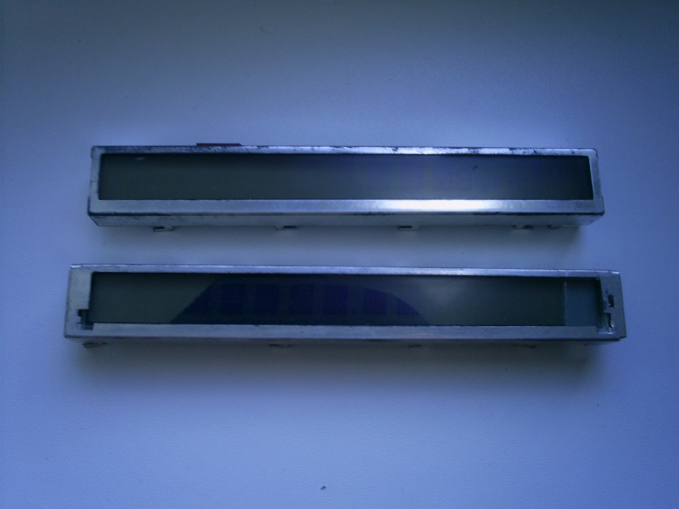

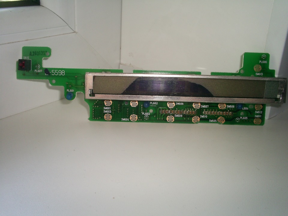

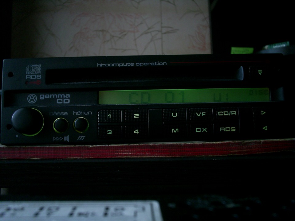

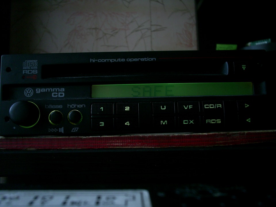

Не теряя ни минуты, взялся ковырять бошки) Разобрал панельку кассетника

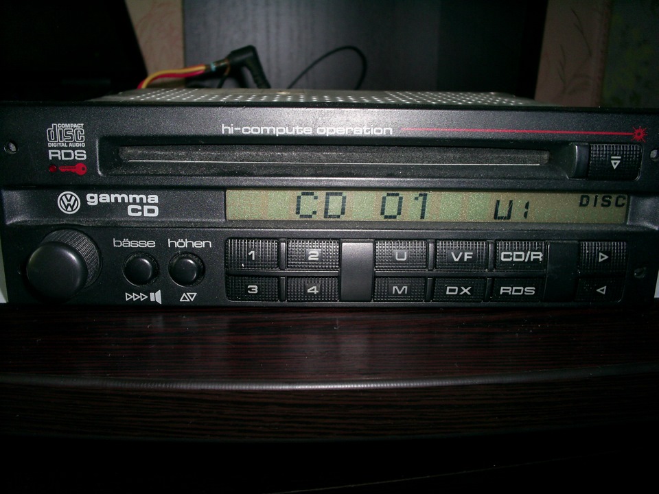

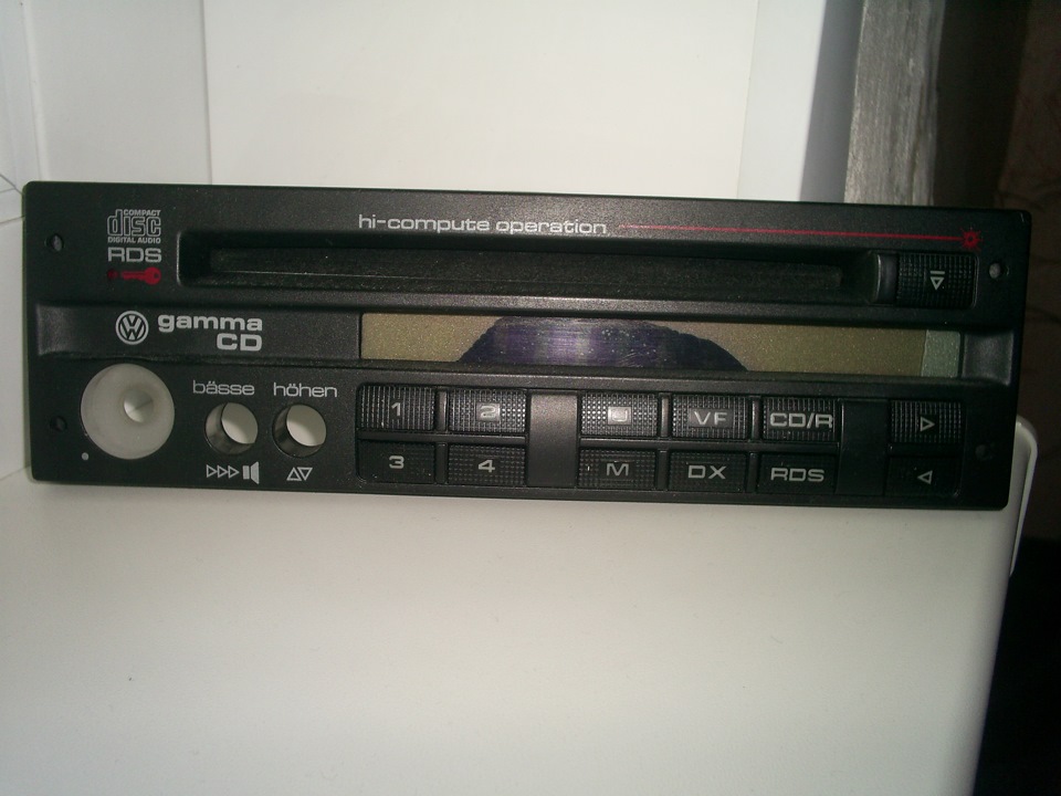

Напомню, как выглядела панелька сидишника
Дисплечики

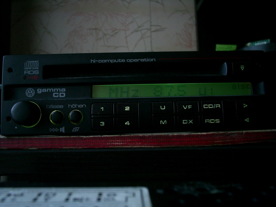

Собрал, все заработало.
Заодно выпаял с донора все лампочки и восстановил подсветку в своей

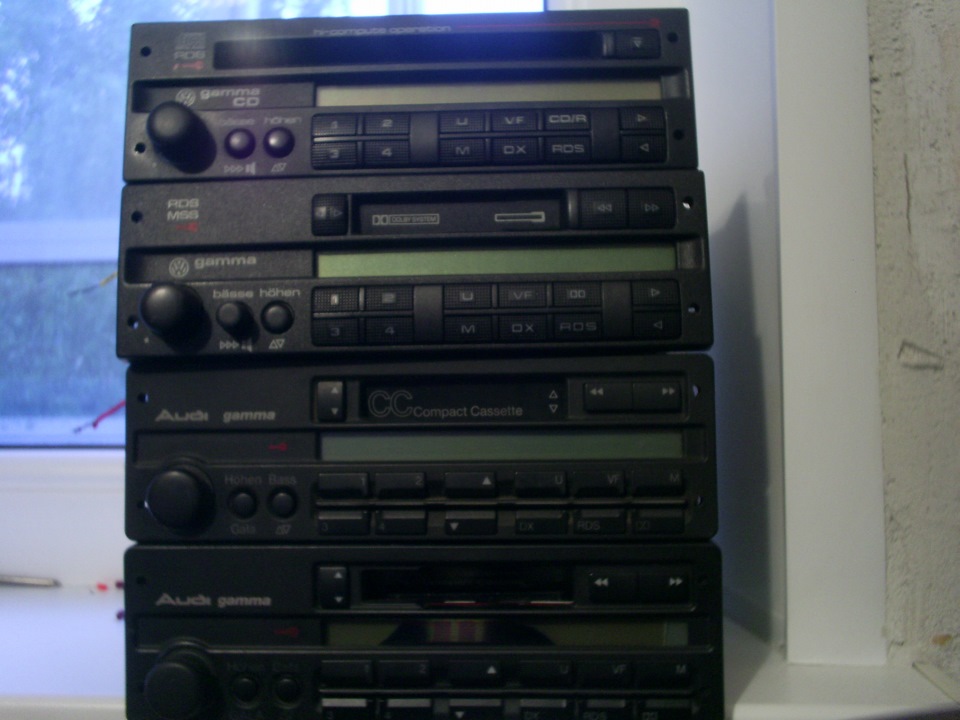

Вот такая коллекция собралась в итоге всей этой истории
