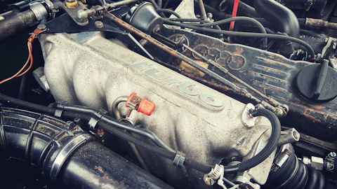

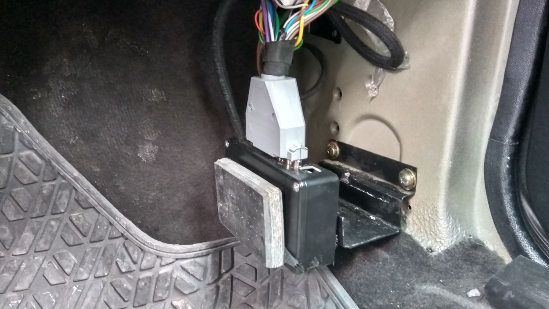

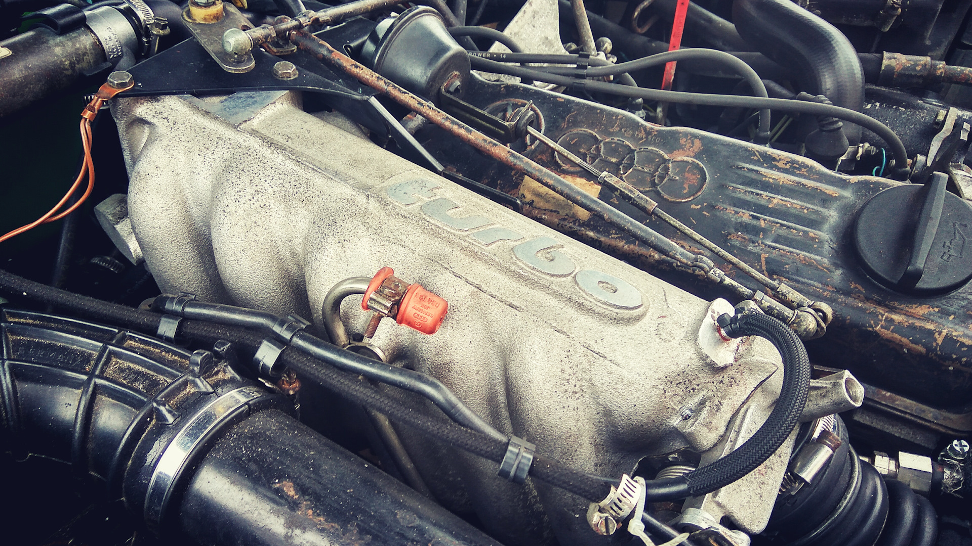

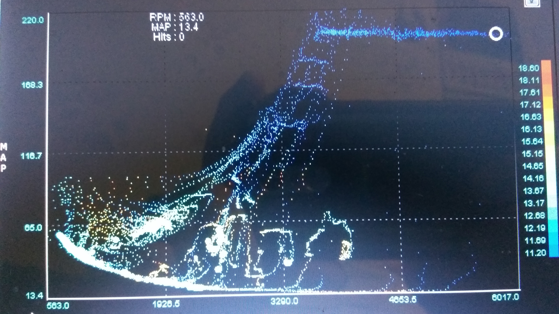

Форсы ХХХ СС при 3 бар, лаг ХХХ при 14.1 в
Турбо КаКашКа26
Регулятор давки 3 бар бошик
софт ЭБУ мс2, железо китай, собрано руками славян
Фулгруп, 1 впрыск за цикл или 5 под настроение.
Узкая лямда 8 ватт нагреватель
Хх как клубничка
TPS с графитом, все по старинке
Буст контроль по тпс и оборотам
Дпкв 5 дырок в трамплере между магнитом и холлом
Катушка сток сухая, заряд 3,3 Мс
Clt 2 контакта
Mat в сток месте от мотора AWT
Катализатор

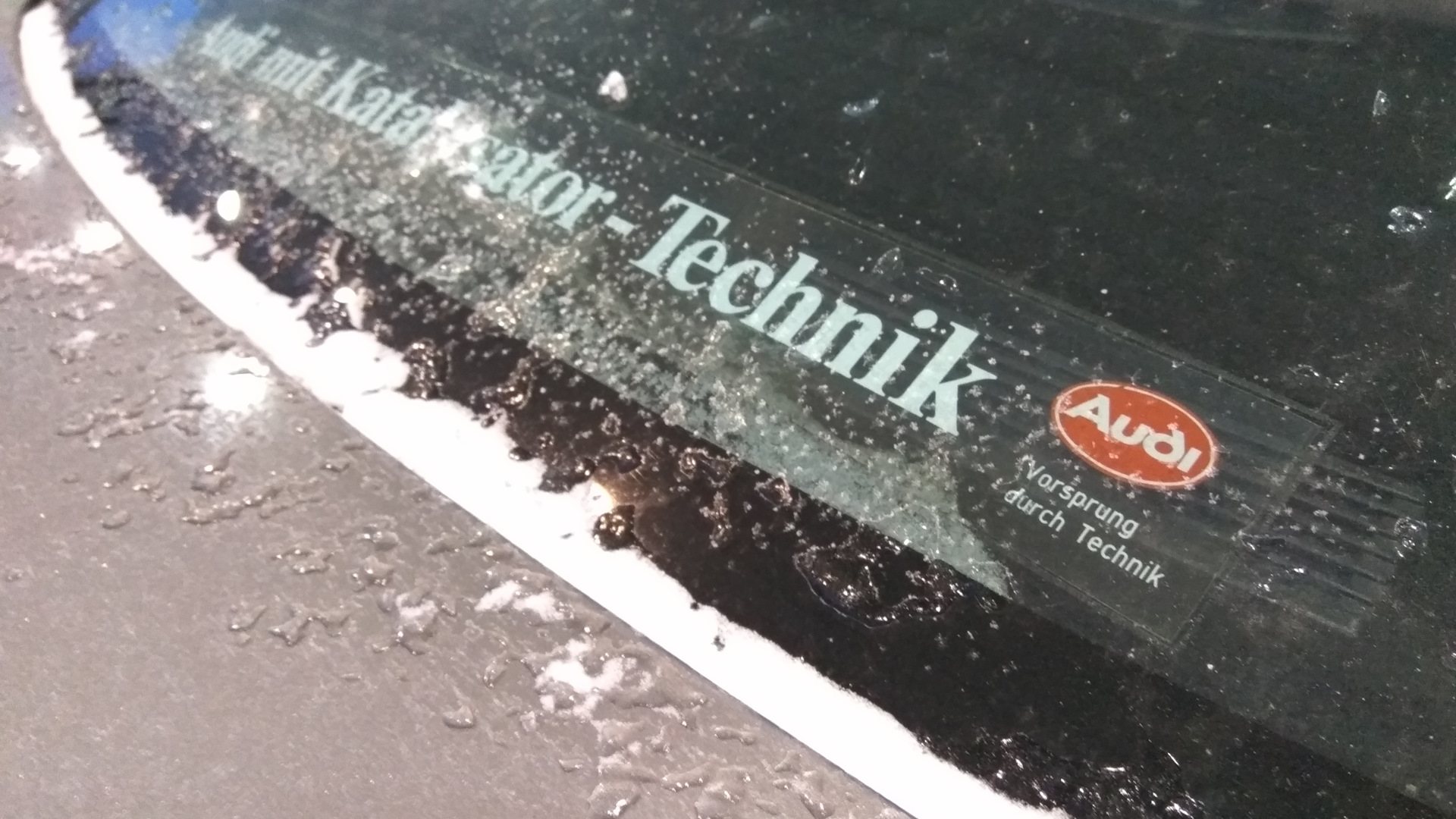

Ниже фото наклейки комплектации. (надеюсь избавит от славянской хотелки по задавать вопросы)
- Двигатель 2.2 бензиновый, 75 л. с.
- Машина 1985 года выпуска, была куплена в 2017 году
- Audi 100 (C3) выпускается с 1983 года
