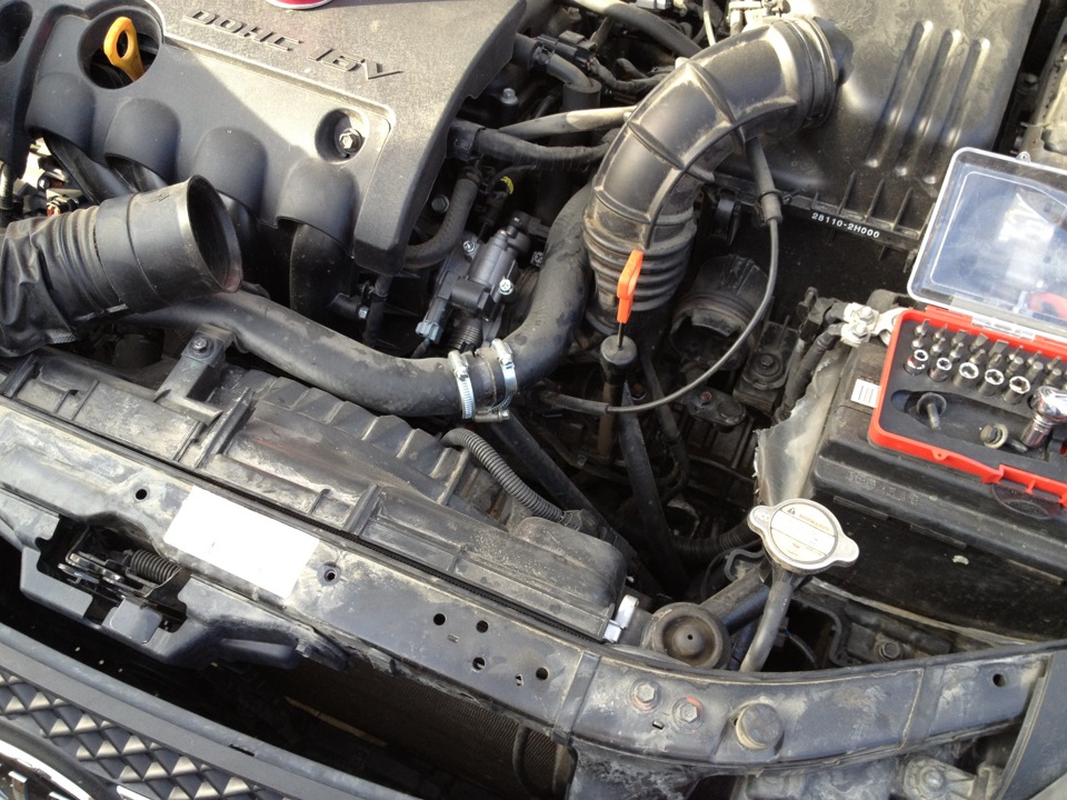

Вчера вечером решил все таки добраться до дроссельной заслонки. Думаю, дайки я гляну что же с ней все таки твариться от нашего бензина. Открываем капот и видим!
запыленное подкапотное пространство! Надо наверное мыть его, или хотябы навести марофет. Но так как время было уже вечернее, решил все же остановиться на осмотре дросселя.

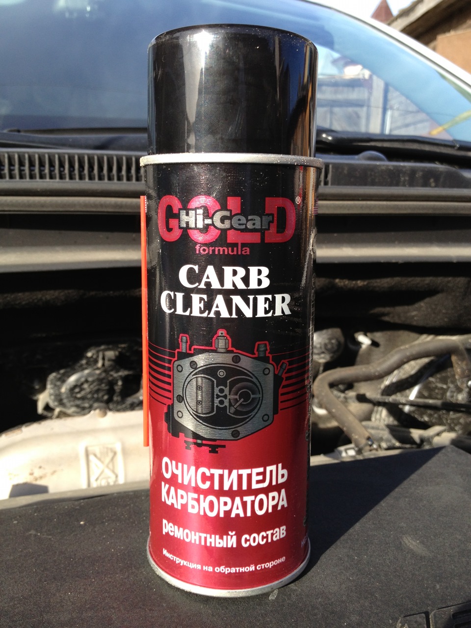

Идем дальше! Достаем жидкость для чистки.

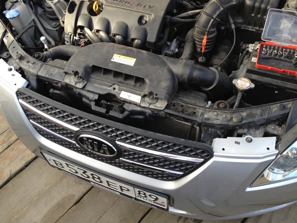

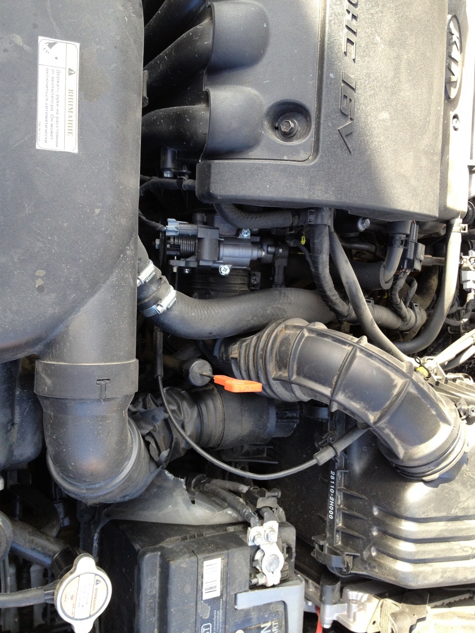

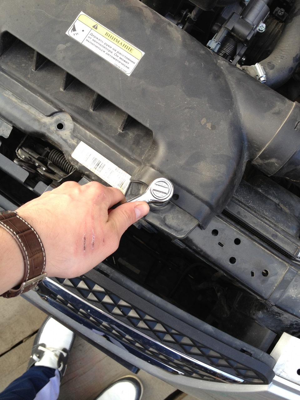

Далее процесс пошел на разбор пластика, который в свою очередь мешает снять воздухозаборник. Делается не сложно. Вытаскиваются клипсы, которых у меня почему то осталось очень мало, надо докупать. Снимаем пластиковый кожух и видим еще 2 болта на 10.
Крутим болтики и продвигаемся все ближе к цели
В принципе вот такая вот картина у нас получается

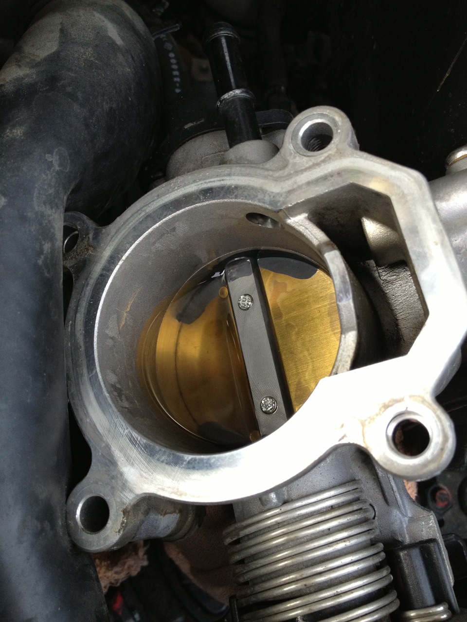

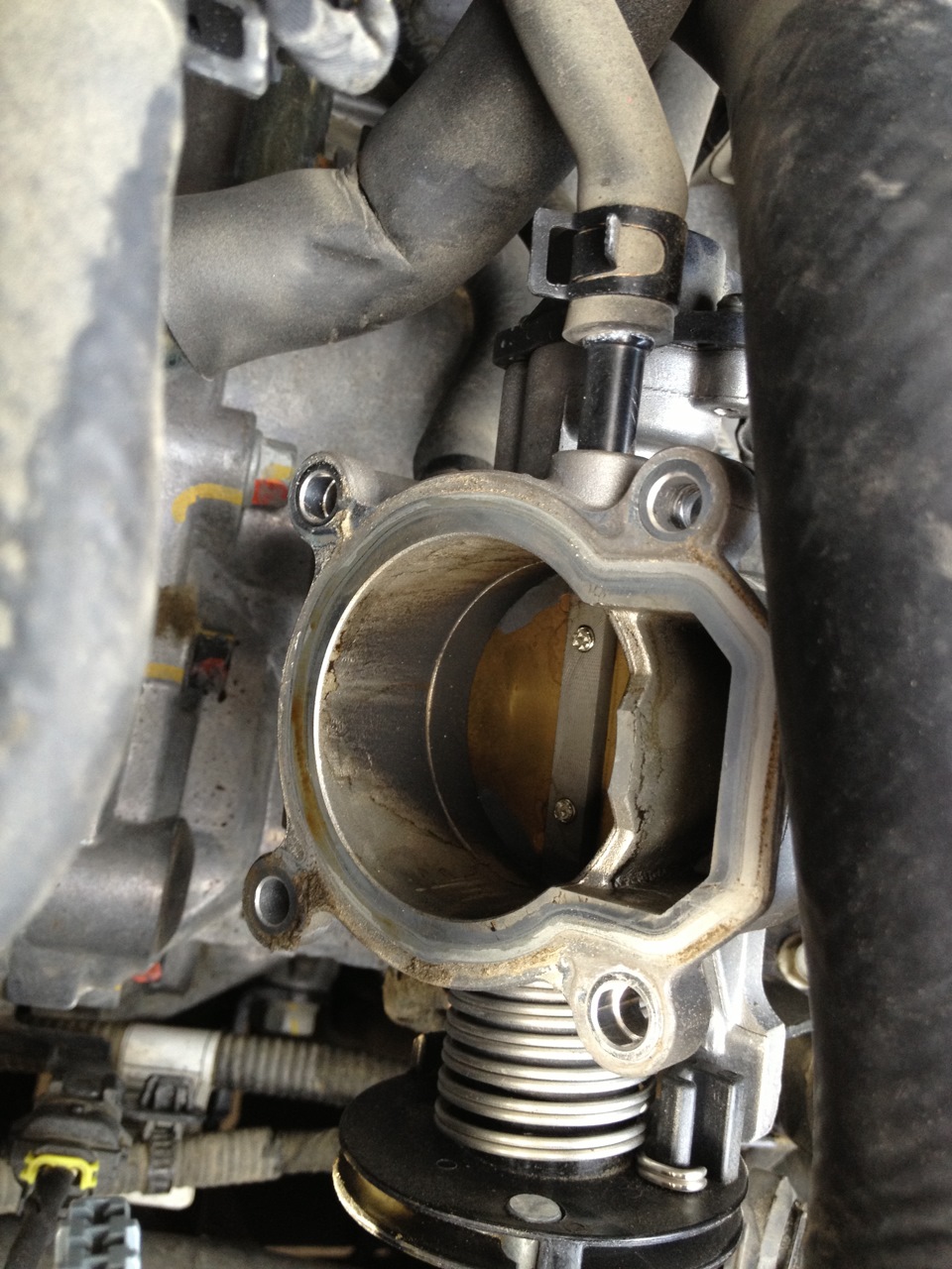

Крутим 4 болта на 10, отсоединяем 2 датчика, снимаем воздушный шланчик и смотрим что же у нас твариться с дросселем

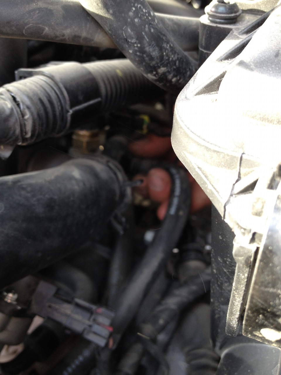

Думаю, сниму ка я ее полностью, для лучшей прочистки, но не тут то было! Снять толстый шланчик, который идет на рампу я так и не смог((( Лез к нему и так и так, в итоге плюнул на него и развернул дроссель как мне надо, предварительно положив под него тряпку.
Побрызгали, протерли и вот уже чтото начало нарисовываться)))
Собрал все обратно. Завел. Ожидал что обороты будут плавать, а они как при штиле)))) Эффекта ни какого. Зато вечер провел не зря)))

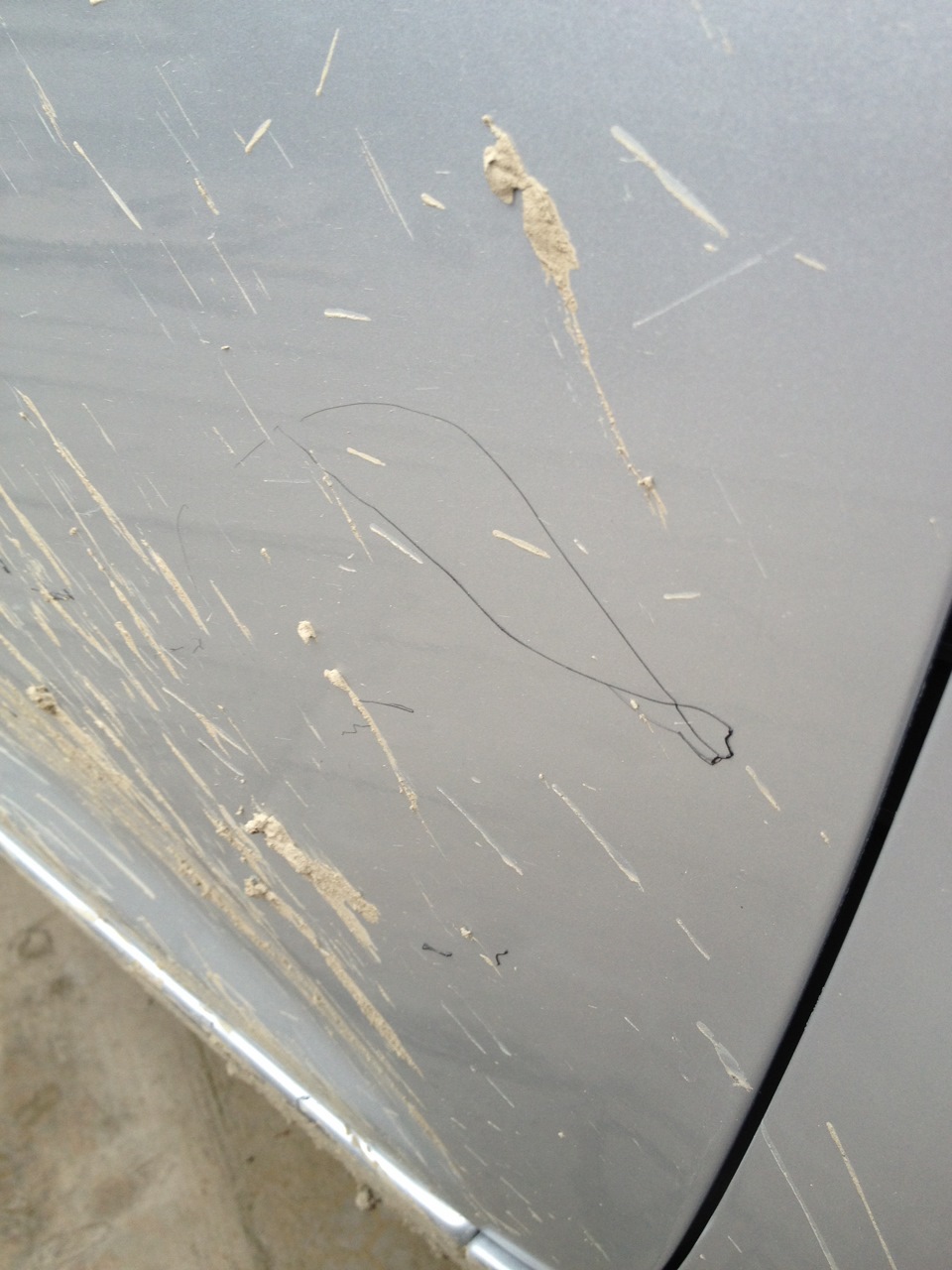

Собрав все это дело, решил обойти авто и посмотреть на внешнее состояние — вердикт — машину надо мыть с шампунем, но не это самое страшное. Так как последнее время большее время ездит у меня жена, я даже не обращал внимание на кузов, и здесь по правой бортине вижу вот такую вот картину
Спрашиваю у нее — как так и где ты могла влезть в гудрон!
Ответ был мгновенный — брата отвозила в аэропорт, ну а че, ты же вымоешь!

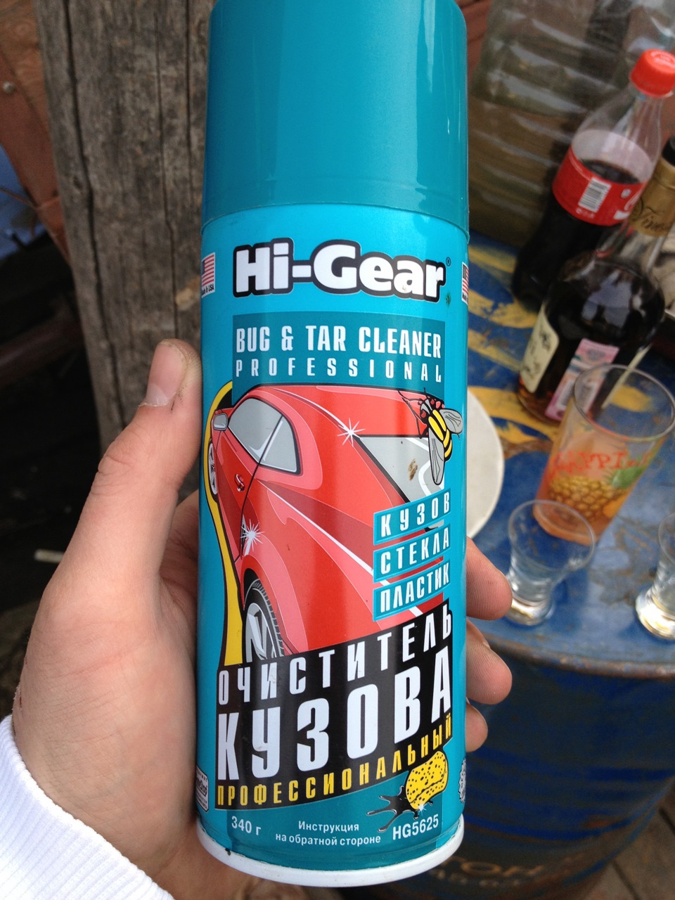

Брррррррррррррррррррррр! Благо у друга оказался чудо баллончик вот с такой жидкостью)))
Советую! 1-2 минуты, в зависимости толщины гудронового пятна, и она сама начинает слазить, протираете тряпочкой и усе! На лак не влияет!

Было ли у кого-то такое, что после чистки заслонки на горячую хх плавали 920-720?Адаптация не помогает. Плавает хх только на горячую. Включение ближнего света выравнивает хх в норму.

Здрасте, скажите плиз, почистил все и рхх,
Щас обороты на холостых на прогретом 1100, включаю кондей падаюд в норму, приетом не плавают стоят ровно,
Интересно . А после чистки "обучал" заслонку? Если нет, то надо было сделать не большие манипуляции газом:
— запустить двигатель, и удерживать обороты в течении (примерно) минуты в диапозоне от 3,5 до 4 тыс/об.
— далее сбросить обороты до 1,5-2 тыс/об и так же около минуты.
В данный момент надо просто поездить "ЭННОЕ" количество времени и должна заслонка сама одаптироваться.

хорошее дело, вот тоже думаю почистить, все никак руки не дойдут
пусть лучше дойдут! Оказывается толк есть))) отлично на газ стала реагировать)))
Привет! Думал тоже чистить а потом почитал что с таким пробегом можно и подождать. Надо тоже заморочиться!
Смотри сам, 30 мин и все готово)
