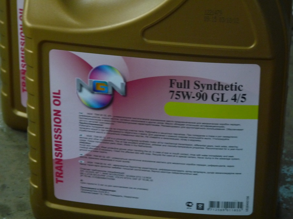

Омар в мосты посоветовал лить синтетику NGN 75w-90 GL4/5, почему нет, допуски вроде неплохие

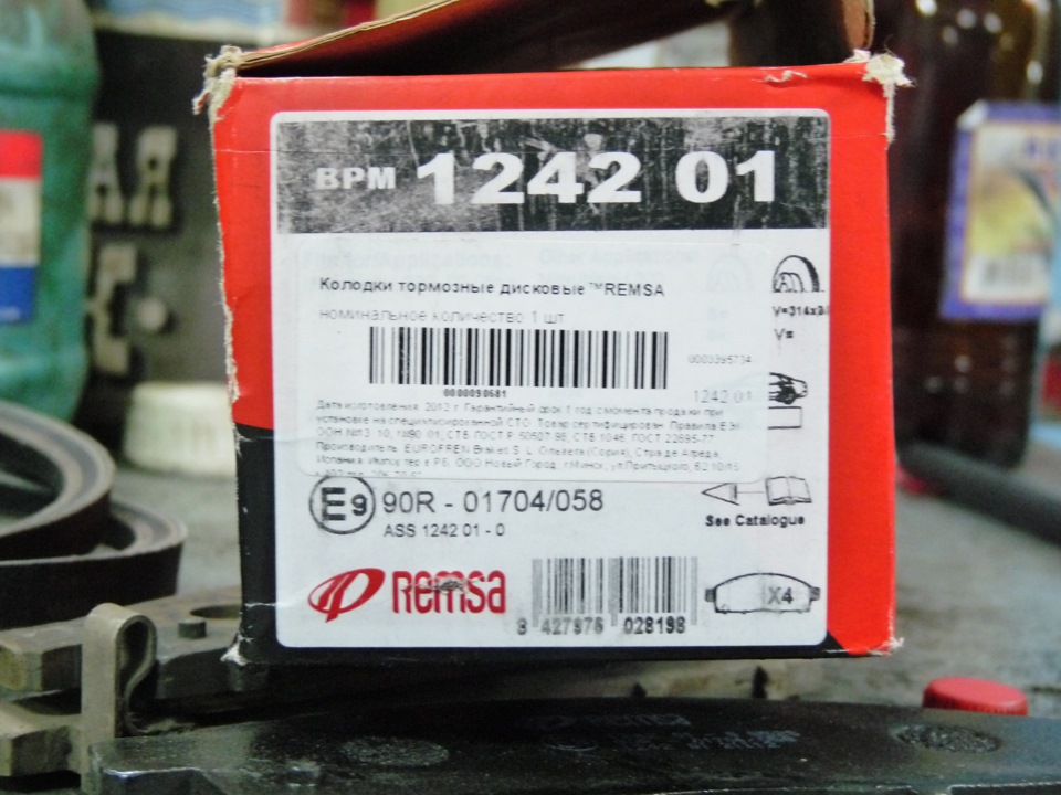

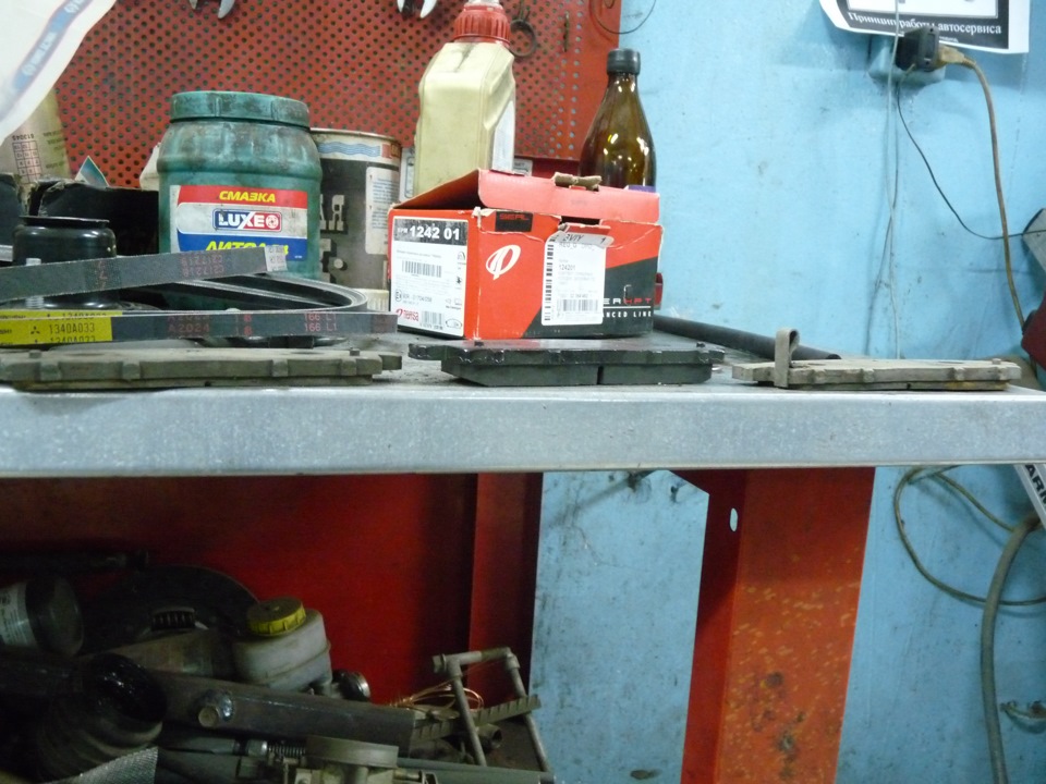

5) тормозные колодки на передних колесах на минимальном уровне, вроде как еще продержатся тыщенку, но решили поменять. В наличие были Ремса. Незнаю, не слышал. Доверился Омару. На этот раз не очень доволен. Торможение такое же как у старых, но через 2 тыс. км стали пищать. Надо разбирать и смотреть!
ну а дальше незапланированных замен не было. Поменяли шланги на заднем мосту, ремни, фильтра.
