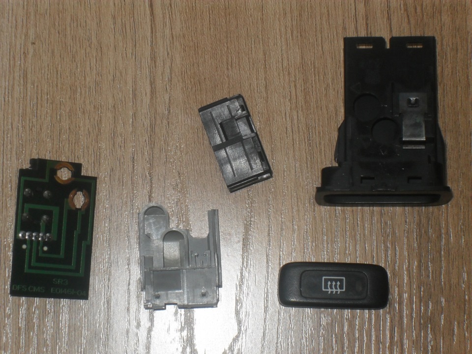

Как вы поняли из заголовка, речь пойдет о подсветке кнопок салона! а именно, кнопка аварийки, обогрева заднего стекла и противотуманок! надоело что постоянно отходят эти гребаные микро патрончики с мини лампачками! =((( да и найти их очень трудно, и цена не радует! давно рушил впаять туда светодиоды, но руки дошли только сегодня! =)
Итак, снял кнопки, сразу отметил возле гнезд для лампочек, где находится плюс, и пошел паять! благо кнопки японского производства, разбираются и собираются легко, чего нельзя сказать о русских! =( но тем немение с кнопками ПТФ и аварийки, пришлось повозиться при сборке! =((( лампочки запаялись легко, подогнул где надо, и собрал! Поставил, результатом остался доволен, за исключением ореола освещения аварийки, потом буду перепаивать! фотоотчет ниже, всем спасибо за внимание!

прикольно смотрится . что за диоды ?
Обычный светик на 12в. 5мм
спасибо. попробую тоже так сделать .
