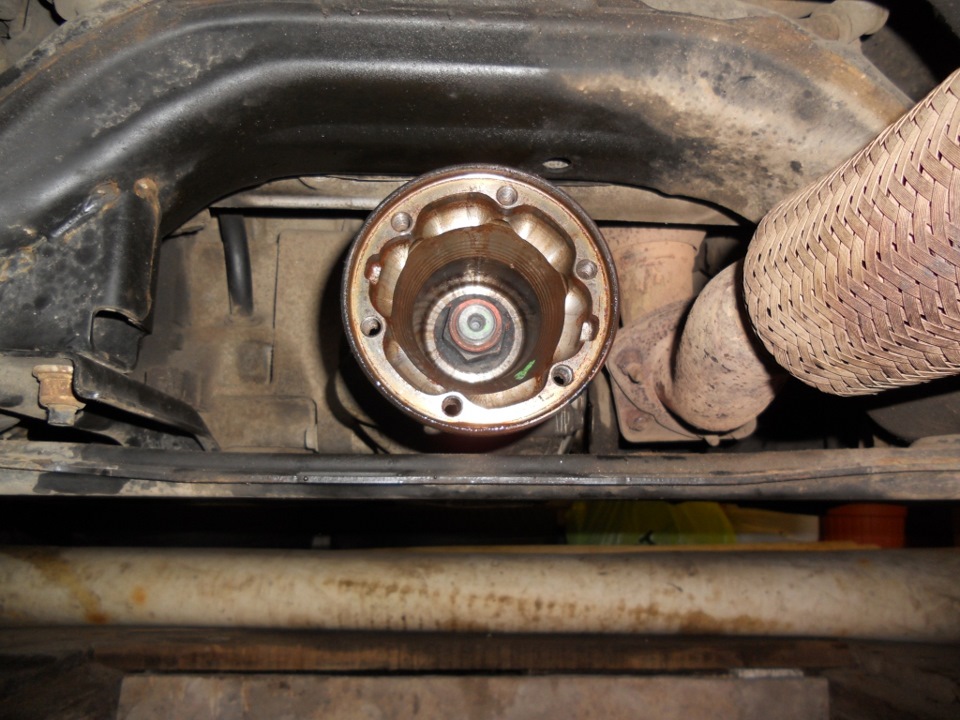

1. Головка Торкс T45 и ключ к ней (желательно трещоточный) для откручивания 6 болтов переднего шруса кардана.
2. Головка на 22 с воротком, для откручивания двух гаек промежуточного подшипника кардана.
3. Ключ 12-13 с трубой (в качестве дополнительного рычага) для гайки крепления тросика земли к промежуточному подшипнику (гайка посажена на какой-то герметик, ее хрен открутишь).
4. Ключи/Головки на 8 для откручивания задней крестовины. Если она встала неудачно — набор гибких переходников и карданчиков. На самом деле там ключ 5/16 дюйма — рекомендую его купить — он очень ускоряет и упрощает дело.
5. Помощник (пригодится, кардан держать, чтобы не упал).
6. WD-40 — предварительно пробрызгать все крепежи.
Сначала откручиваем все болты на переднем шрусе кардана (их там шесть, соединены по два дуговыми шайбами). Для проформы можно пометить краской или зубилом как шрус примыкает к фланцу раздатки, поскольку это может повлиять на балансировку вала. Откручиваем их, но шрус не снимаем, пусть висит.
Дальше откручиваем 4 болта крепления скоб на задней крестовине, в месте примыкания кардана к хвостовику редуктора.
Потом откручиваем гайки крепления промежуточного подшипника, и болт минуса.
Теперь кардан можно снимать.
Снимаем аккуратно, скорее всего на нем будут бляшки грузиков, наклеенные при балансировке, главное не таскать кардан по земле, чтобы их не сорвать. Задняя крестовина сама навряд ли отсоединится, ее надо будет легонько выбить, ударяя по ней через ключ по направлению к двигателю. Передний шрус должен выйти из фланца раздатки сам, если вообще не выходит — не дергаем, прикручиваем все обратно, иначе есть шанс, что он развалится. Собирать его очень геморройно.
