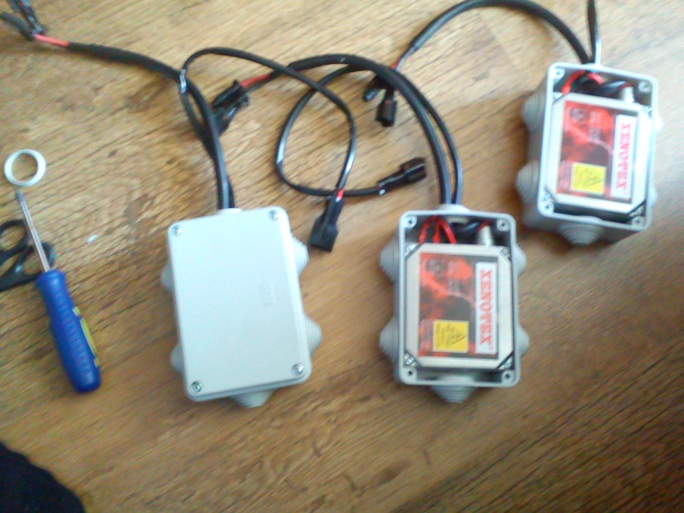

ксеноны разные нужны, ксеноны разные важны. Идея не нова, не оригинальна, но может пригодится кому. Монтажные коробки — просто и герметично. и хоть на крышу клади, хоть под капот.

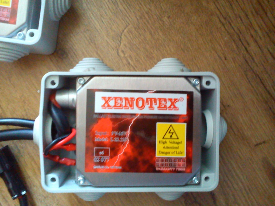

Вы совершенно правы! внутри они плотно залиты герметиком, беда кроется в контактах. видел несколько блоков с отгнившими контактами. И видел несколько блоков с отгнившими контактами на выходе из блока. даже у меня такое было (может просто не повезло) и при разборке блока удалось подпаяться и блок спасли. Так вот, стояли эти блоки именно под бампером. Поэтому и сделал такое. 2 блока под бампером и еще 4 блока будут стоять на крыше. поэтому ИМХО работа проделана не зря. Кстати "корытца" имеют класс защиты IP64, другими словами пригодны для открытой установки на улице, так что наличие или накопление там воды крайне мало реально.
У меня блоки стоят под бампером и говна на них маленькая горка и работают без проблем. Самим блокам вода пофигу. Они внутри наглухо залиты герметиком даже влажность не просочится, не говоря уже о воде. Главное правильно заизолировать контакты. Так что уж звените Вы зря потратили на это время. И кстати вода в этих корытцах будет скапливаться еще лучше чем без них.
Для установки под капотом, это не нужно, а если на багажник? или под бампер? именно для герметичности установки. как раз и делал для установки на экспедиционик и для туманок в бампер. места доступные для воды и разное гадости
я если честно не понял для чего это.
