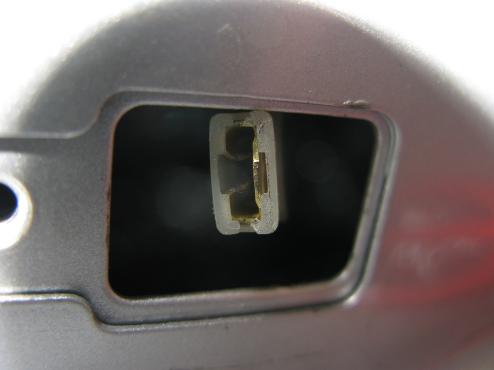

Обратил как-то внимание что когда открываю правую переднюю дверь, не загоралась лампочка-что дверь открыта-ну а я ж не люблю, когда что-то не так, решил что надо исправлять ситуацию=)Как обычно, созвонился с всем известным Димой текст ссылки(благо в одной стране живём, хоть и в разных городах, посоветоваться) .На что Димон сказал-скорее всего это кнопка мозг долбит-которая нажимается при закрытии двери.
Ну что?-как обычно-схватил отвёртку и побежал
Через пару дней мне её вернули, как новую.
P.S.Если у вас не горит данная лампочка и не раздраконена кнопка, как у меня(видимо прошлый хозяин с ней делал что-то), то скорее всего вам нужно просто зачистить контакты отмеченные на последней фото и как вариант ещё-пробуйте по разному затягивать сам шуруп, а то при определённой затяжке лампочка тоже не светилась!

Молодец, столько внимания мелочам .
Еще иногда внутри ломается, у меня так было, я в итоге нашел вроде бы с CRV или со Stream'a кнопку, но она не входила я ее немного сточил и все аккуратно встало — внешне как новая и работает (;
