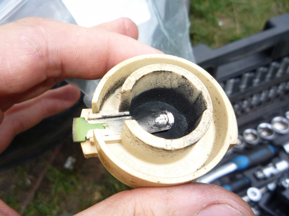

Очередной ремонт пришел! Забрал в экзисте запчасти и поменял. Ну ничего мудреного кто сам делал то все знает. Но может кому-нибудь будет интересно. заказывал все оригинал и все пришло без надписей, а на том что стояло и на бегунке и на крышке фирма DELCO.
Бегунок и крышка сами видите состояние. Поставил родной штифт то что писал раньше тоже видно на фото торца корпуса трамба — срезано содрано. Фильтр бензина деккерман, ну ничего не скажу про фирму, только то что ключ на 19 идет для удержания а не на 21 как на Mando который был снят.
Запчасти на фото: A110016

Молодца) давно пора ээто было сделать)))) а фильтр по чаще меняй с нашим бензом)
так и делаю
