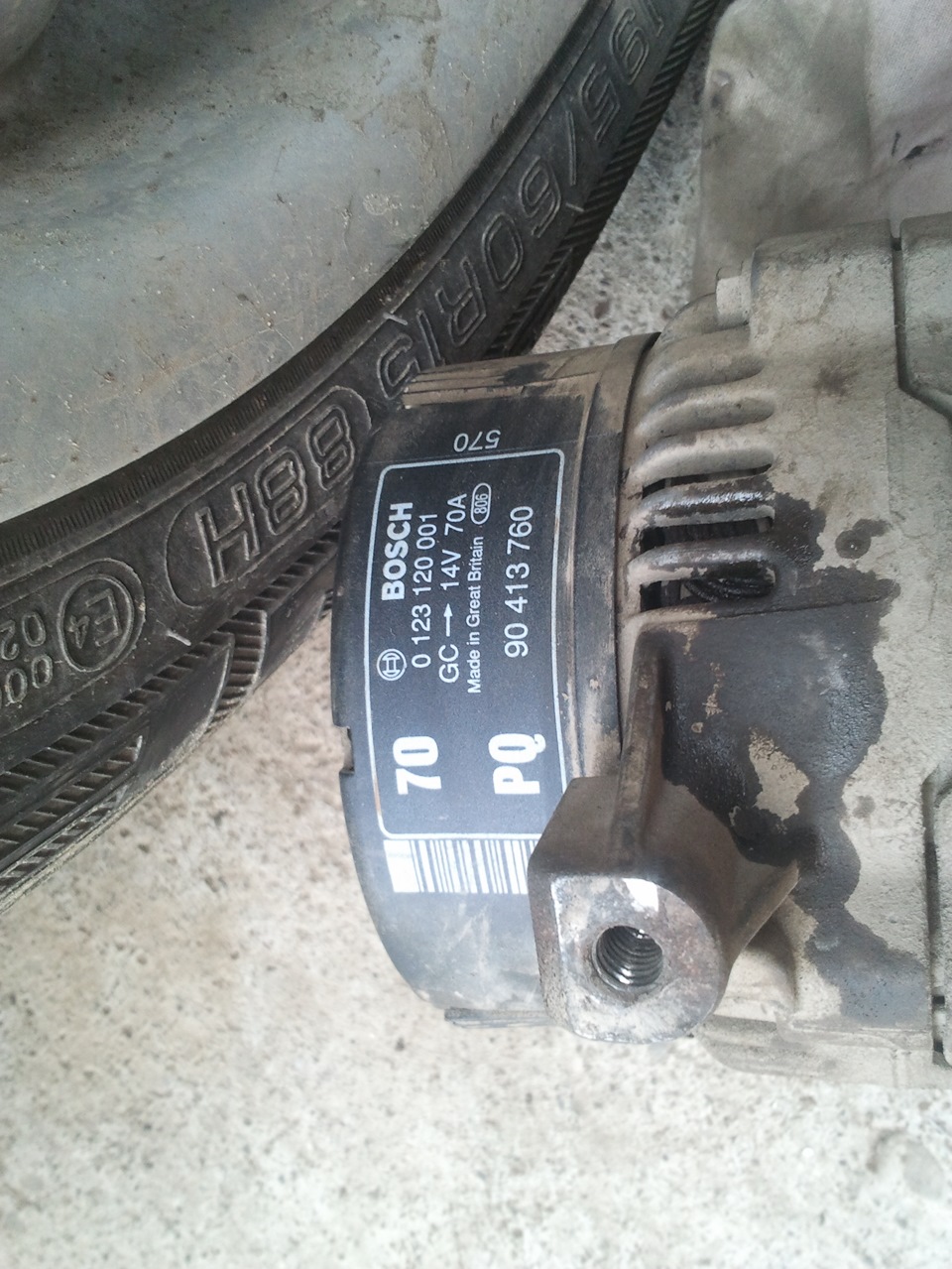

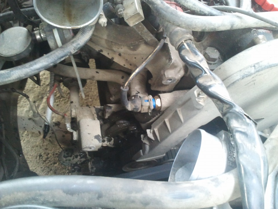

И так, как ниже в постах было описано что автомобиль тяжело завести на горячем двигателе! Не услышав никаких путевых советов, искал решение в GOOGLE и наткнулся на много постов, что такая проблема может быть когда перестал работать датчик температуры О.Ж на мозги!
Сходил в магазин приобрел новый датчик, и за одно же взял 1 м провода на САБ, давно хотел проложить провод напрямую от Гены до Акума!
Запчасти на фото: 0123120001, 90413760
Запчасти на фото: 1197311214
