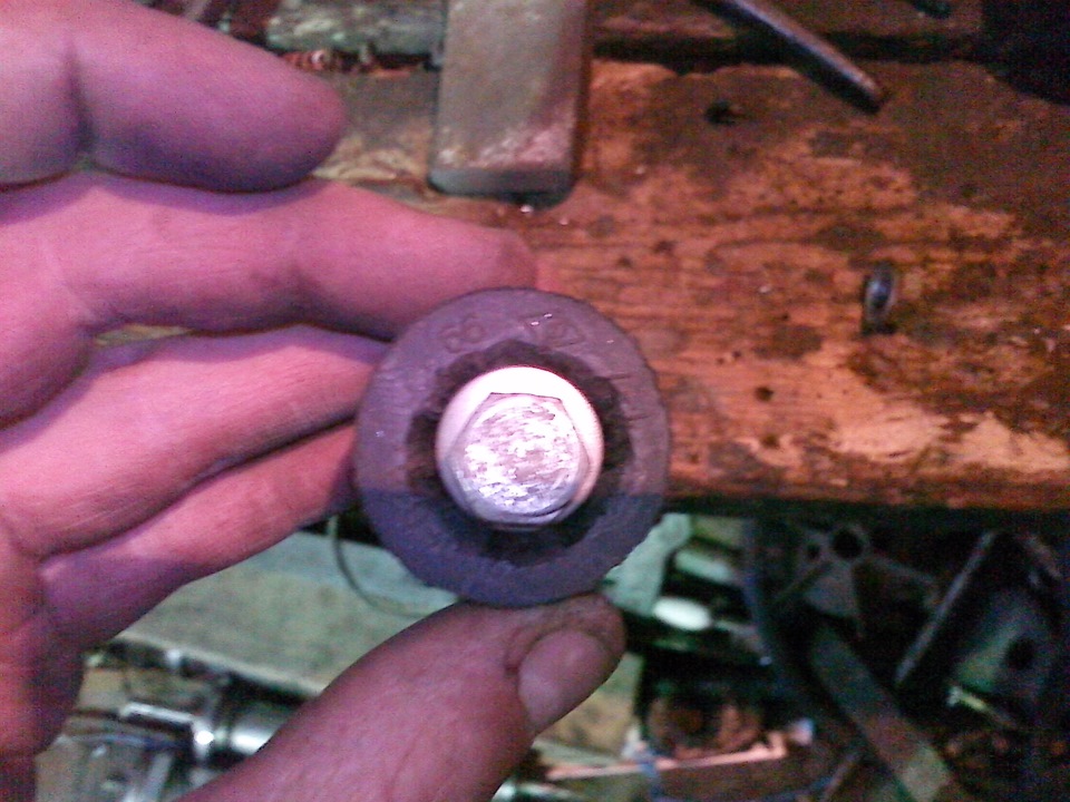

Вообщем дело было так:
Услышал я такой подозрительный стук спереди, грешил на подвеску, но в тоже время меня одолевали сомнения, что стук этот не в подвеске т.к. она все таки Логановская и в принципе не убиваемая да и машина еще новая да и звук "коробочный". Так вот. залез я под капот и сразу заметил как то криво стоящий радиатор. Я его пошевелил шевелится, обсмотрел полазил, а он оказывается из левого верхнего крепления выпал. Ну я заранее распечатал себе волшебную книжку "камасутра" называется, полистал ее, чтобы узнать как всетаки крепится радиатор, ну и в итоге выявил, что нижняя подушка прое. терялась куда то и как то. Ну вообщем автомагазинов рядом нет пришлось как всегда колхозить.
Вот, что из этого вышло.
Нашел какуюто резинку типа сайлент блока.
Расковырял в ней отверстие пошире шоб шляпа болта утопала
Ну и смонтировал на место подушки.
Вроде держится, поездим посмотрим.
