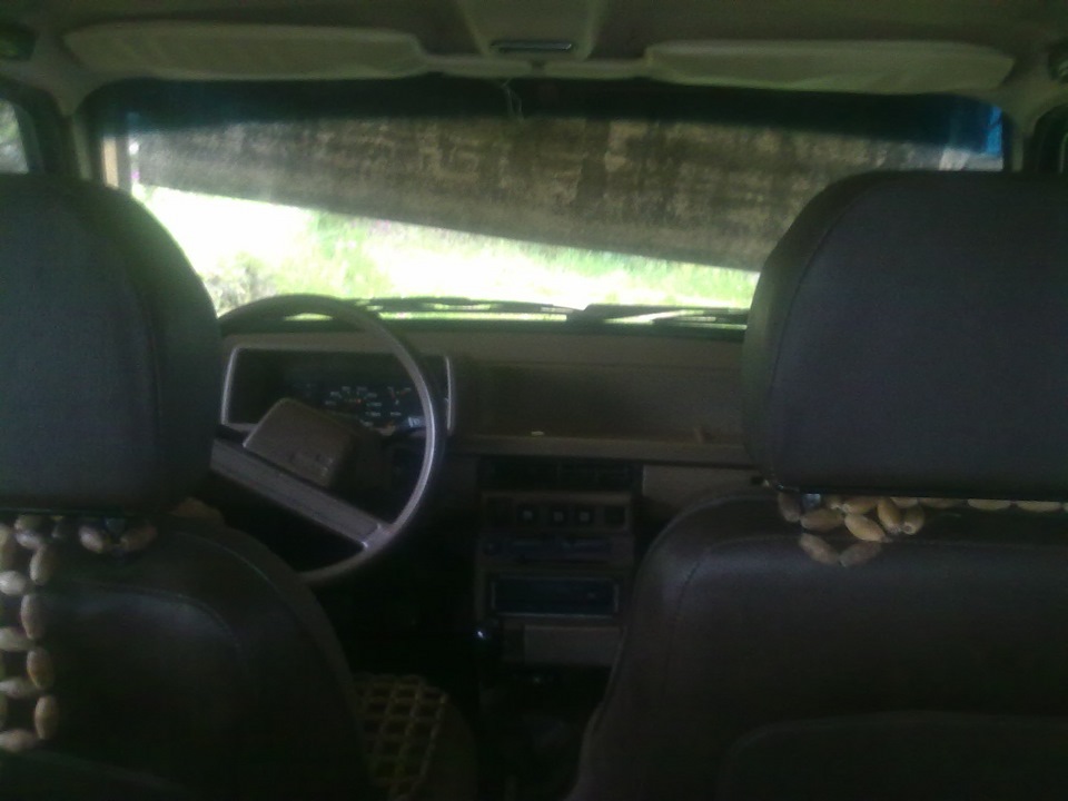

На выходных поставил свою девятину на хранение! Законсервировал как полагается! Читайте может кому и пригодится! Работы на день, затраты копеечные! Колеса снимать не стал, так как по возвращению буду брать новые!
1) Поставить на место автомобиль.
2) Все резинки смазать силиконовой смазкой.

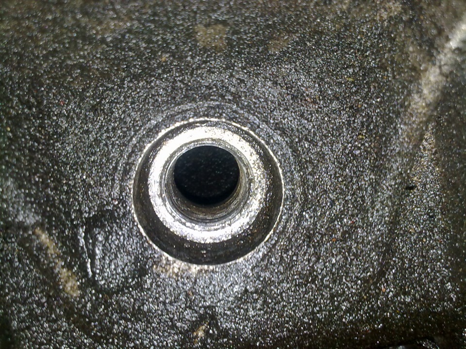

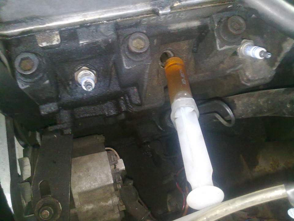

3) отсоединить топливный шланг от бензонасоса, завести двигатель, подождать пока заглохнет, залить в цилиндры 20 грамм масла, закрутить свечи, покрутить стартером 3 оборота, накачать бензин, но не нажимать на газ!
5) Закрыть воздушное и выхлопное отверстие, масляной тряпкой.
6) снять аккумулятор.
7) заправить полный бак.
8) петли и замки смазать солидолом и вд40.
9) убрать коврики
10) нанести полироль на кузов
11) оставить щель в окне 1 мм
