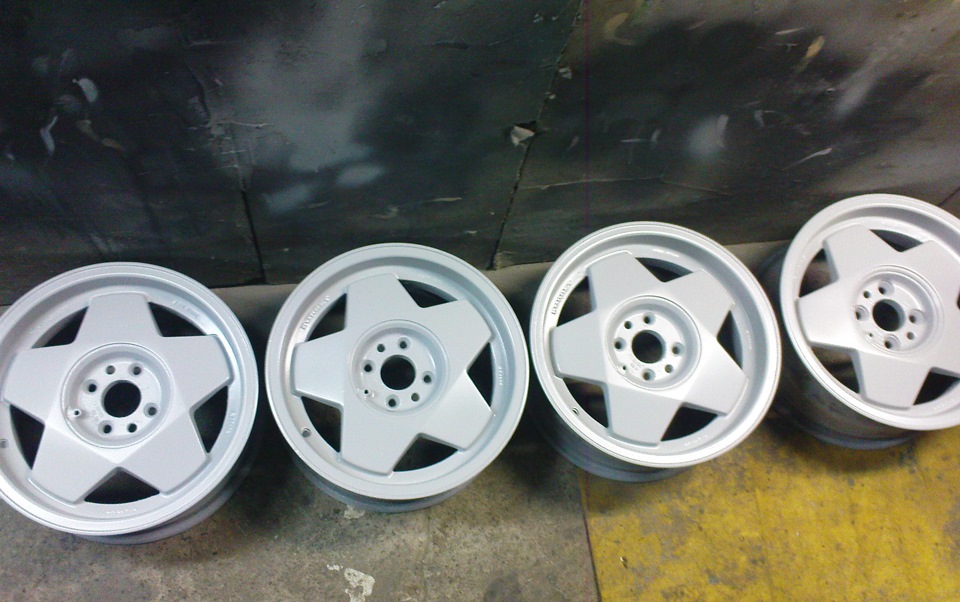

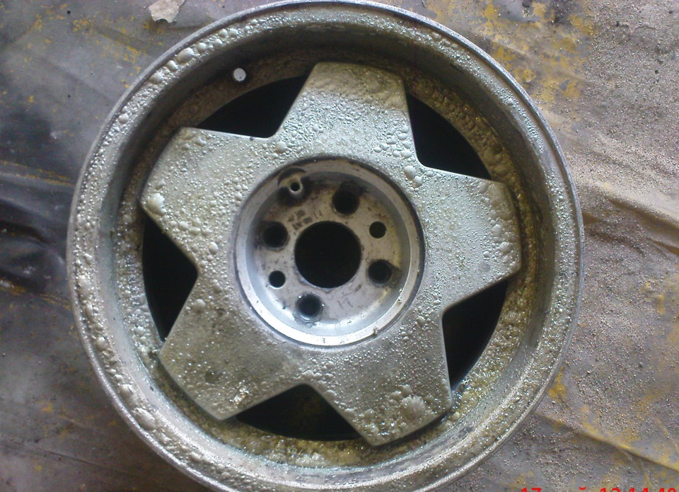

После правки настал момент подготовки дисков.Ждать покуда у знакомого освободиться пескоструй не было сил, поэтому решил очищать их сам, купил смывку и начал потихоньку вечерами после работы их готовить, красить тоже решил сам по двум причинам:бюджет; у некоторых знакомых после "полимера" диски становились пластилиновыми и не выдерживали минимальны ударов даже на 70-м профиле резины.Смыв краску, увидел на трех из полок сильно развившуюсь окись — полированные полки отменяются(((Далее зачистил их полностью наждачками, начиная от 60 и заканчивая 240, затем проявочный слой черного грунта, перетер его 320, белый грунт, 400,500, superfine, краска и HS лак, и оставил сохнуть.Как высохнут — на шинку, только не знаю как уберечь закраины лицевой части диска от наших шиномонтажников, может знает кто какие способы?
