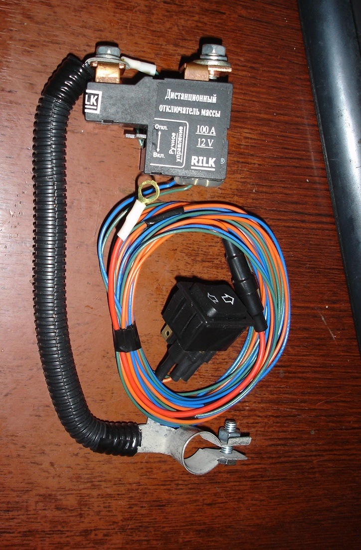

Решил прикупить дом, так как мало езжу а авто часто стоит неделями на улице, акум и клемы убивать ни хочу, было несколько вариантов начнем с космических
1.Бандура вся из металла которая ржавеет и по которой нужно хряснуть кувалдочкой дабы вкл или выкл, преимущественно можно найти ее под капотом в тазиках или москвичах ну и волгах, на которых ездят дедуньки пердуньки или хачи. не вариан
2.Незымысловатая крутилька вертилька с батарейку пальчиковую размером, вся пластиковая крепится непосредственно на клемму, качество изготовления таких, как будто калека дурачечик свинтил ее и да именно китайской национальности, или тайваньской только еще и тогда и на половину слепой. Обычно такие ставят на таза от 8 до 99 и 41 москвичи и волги, таврии особенно, ставят мужички в основном с усами в брюках, кожанке 90х, и как же без фуражки, а для солидности очки, правда что с ними что без них нихрена не понимают, но делают умное лицо, которые думают знают все от того что кум рассказал. не вариант
3.Свистулька с пластиковам ключем в основном с красным, это типа когда потеряете что бы легче найти, похожа на древнюю деребасную ручку от печки, ставится тож на акум, причем достаточно вандальным способом, и в салоне появляется лишняя хрень которая вечно катается толи в бардачке, толи в подлокотники или неприкаянно прыгает по салону, и легко ломается ногами какой нибудь любимой бабушки или тети весом так 200кг, ну в ответ если ты заметил, ну прости внучек и все. Ставят её преимущественно на тазы 10го семейства (как будто нет других авто), пацанчики тюненхеры у которых спарко, карбон, и нид фор спид на лобовом причем тонированом, куча пластика, пирдулька сзади от которой толку как от огурца в багажнике вроде и есть но нафига оно там надо. не вариант
4.Газелешная Дом ну что мы на газели она размером как у нас стартер, можно конечно и впиреть, но нафига все эти пазлы, развликаются с ней газелисты маршруточники, которые вечно экономят на стоянке, и бросают где попало машину а потом кричат зеркало скомуниздили, мафон с любимой кассетой шансона украли и в салоне кучу оставили, а прибомбас этот оставили, того что он нифига уже не съемным стал и не работает а вся проводка скотчем замотана. не вариант
5. Есть такая штучка дрючка похожа на тумблер достаточно качественно сделано если Россия Саотэ а не братья косоокие, проста в обращение влево вкл, вправо выкл, крепится непосредственно на евро клему, а к ней болтом и гравером все что хочешь, проста надежна, просто нечему ломаться, метал нержавеет, крутилка вертилка сделана из какого то пластика который хрен горит, можно ставить, но это чудо под капотом, открой капот крутани хрень, закрой капот а зимой когда на капоте льда больше чем на хоккейном поле, ну можно поставить, но не вариант а точнее вариант на бюджетку, не дорого и качественно, прихренячить проще простого.
6.Вариант который выбрал я как видно на фото незамысловатая весчь производства Россия Рилк, коробченка да провода, установка элементарна ее на кузов и к плюсу, к ней минус и кнопопеллу в салон, причем 5 метров провода хватит что бы установить её хоть в торпеду замен заглушек, хоть под сиденье, хоть в консоль или бордачек, куда душа пожелает, держит стабильно ток сети в 110а, потребляет только в момент вкл выкл 0.45а, и что самое важное не дает просадку при заводе еликтроника мазафака, если откажет есть ручное управление вкл выкл, кнопка в салоне будет смотреться достаточно мило, вот получаем не нужно открывать капотеллу, крутить тумблера туды сюды, маленького размера что немаловажно, есть предохранитель ну всякое бывает, и не такая уж и дорогая. Для моей машины это вариант, правда пару изменений внесу а точнее заменю минус клему и силовой провод и все
