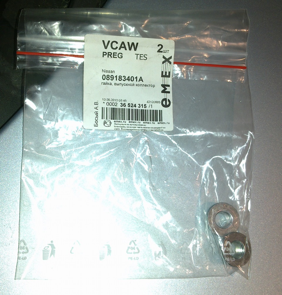

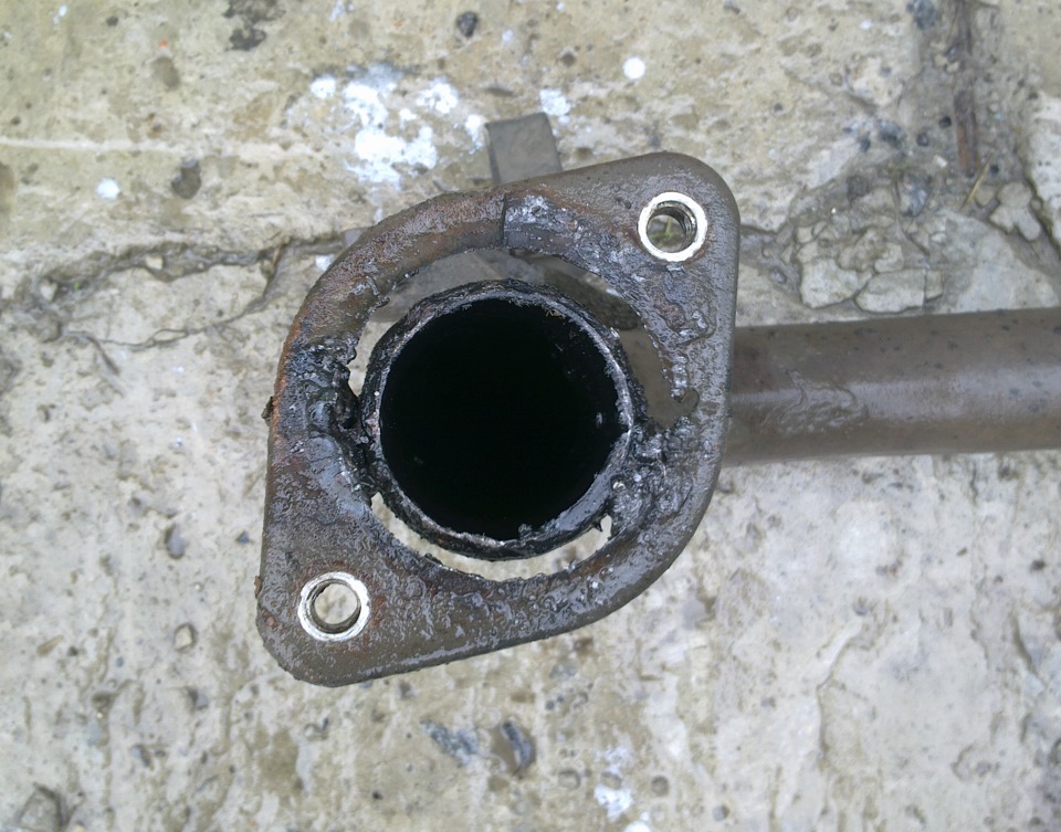

Всем привет. Наконец то могу рассказать про свои трудовые выходные. А именно, как я поменял глушитель выхлопных газов и не только. Но об это попозже. Сеичас расскажу про глушитель. Всё случилось на 9 Мая. Возвращался домои с дачи. Вдруг как загудит, зарычит, Я тудже на обочину и смотреть счо случилось. (В итоге оторвался флянец на среднем глушителе). Десятого мая поехал на СТО, чтобы мне посмотрели и сказали что случилось. Где мне и сказали что оторвался флянец. Мне его прихватили сваркои. (Смотреть Фото 1,2)( Правдо это после того как мне его прихватили сваркои. На время пока приидёт новыи). Да, также мне приговорили и конечный глушитель. Сказали что лутше его поменять. Оговорюсь сразу заказывал не оригинал. Заказал я все запчасти: Средний глушитель выхлопных газов BOSAL 284-259, цена 2623,42 руб.(фото 3,4); Конечный глушитель BOSAL 145-075, цена 4360,67 руб.(фото 5,6); Уплотнительное кольцо, выпускнои трубопровод BOSAL 256-099, цена 77,79 руб.(фото 7); Прокладка системы выпуска FA1 130-919, цена 77,79 руб. (фото 8); Два болта системы выпуска ориг. 20606-4М41А, цена 182 руб. (фото 9); Две пружины для этих болтов BOSAL 251-026, цена 92 руб. (фото 10); Две гаики выпускной коллектор ориг. 08918-3401А, цена 47 руб. (фото 11); Три поддушки крепление глушителя BOSAL 255-631, цена 360 руб. (фото 12); И подушка глушителя ориг.16911-31000, цена 76 руб. (фото 13): В суботу съездил я на СТО где мне всё и поменяли. Цена вопроса 1000 руб. плюс запчасти на 7896,67 руб. На этом пока всё. Спасибо за внимание и несудите за фото.

Эх ситуация один в один. 31го ездил по проселкам и видимо где то задел снежный вал что пропускал между колёс. Флянец благополучно отпал, на сто сказали что зале. обваривать ибо флянец этот прогнил. Труба более чем живая. Сказали что флянцы эти можно найти и приварить вместо оригинального. Пока думаю толи так ездить пока снова не отпадает, толи искать флянец толи купить трубу эту.
