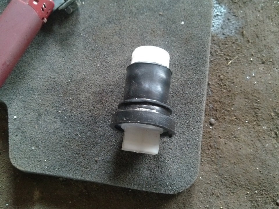

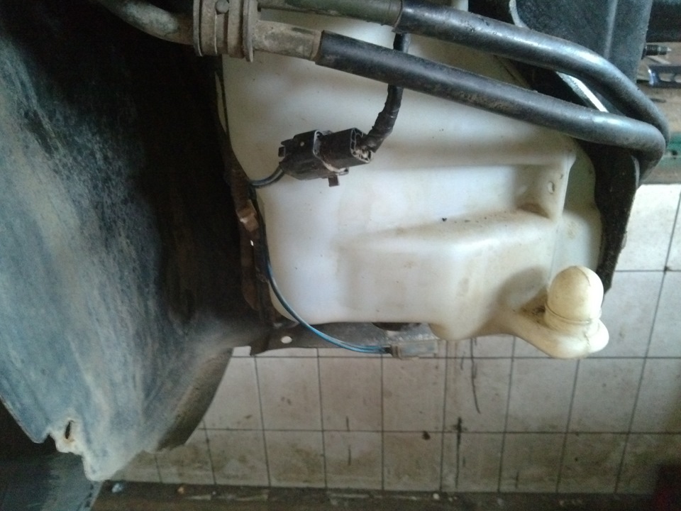

Начну с того, что у меня не загоралась лампочка уровня жидкости омывателя, хотя в нем не было жидкости. Лампочку проверил — рабочая. Снял бампер и увидел, что датчик вынут. Поставил его на место, и тут загорелась лампочка, значит датчик работает. Налил жидкости, но лампочка всё равно не тухла.
Достал сам датчик, он просто вынимается.

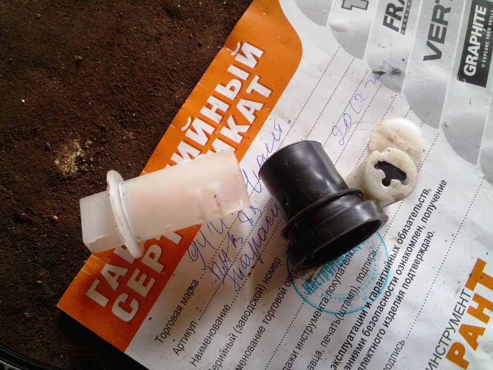

Разобрал его, и проверил поплавок, оказалось что он не держится на поверхности жидкости.

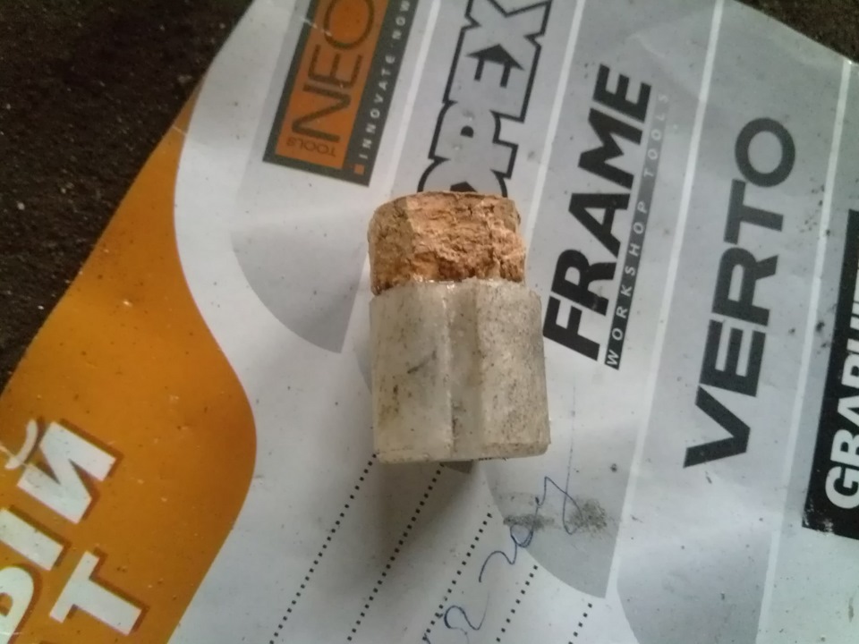

Хотел уже заказывать новый поплавок, но тут пришла хорошая идея, вспомнил про пробку от вина, которая сделана из пробкового дерева. Пробка никогда не тонет.
Взял оригинальный поплавок, отпилил от него 2см, затем взял пробку от вина, вырезал нужный кусок и приклеил на оригинальный поплавок.
Поставил все на место, налил жидкости, и тут лампочка потухла. Значит все заработало!

Та же беда датчик горит постоянно) Ток вот без гаража бампер снимать не охото, без снятия не как к нему не добраться?
Подкрыльник снизу отгибаешь и все!

я его как следует высушил и покрыл лаком из баллончика несколько слоёв …
прикольно. надо попробовать)
Лучше попробуй по другому, высуши поплавок, и промаж его эпоксидкой. Намного лучше.

привет. понимаю давно было, но всё же — залез я под машину посмотреть почему у меня лампочка вообще не реагирует на уровень, т.е. не светиться, думал но значит нету у меня этого датчика в тут стоит просто какая то пробка, но когда увидел у тебя на фото датчик без проводов понял что он у меня как раз таки есть, но проводов к нему нету. где их можно поискать? и куда идёт штекер от этого датчика? у меня в районе правой фары есть не подключенный 4 контактный разъём — что это может быть?
Если честно то не помню, в скором времени буду переделывать поплавок, и посмотрю куда какие провода идут. А попробуй еще поищи схемы проводки, и посмотри что это у тебя за разьем, может и от омывателя, сверь цвета проводов.
а что с поплавком стало? а то если я провода найду, то думаю что тоже надо будет поплавок делать, не зря же провода от туда убрали)))
Поплавок со временем набирает воду и тонет даже в воде, поэтому я буду переделывать, надо просто достать поплавок, высушить его, и покрыть эпоксидкой, и все!
понятно. я завтра гляну мож просто провода куда нить за бампер наматали да повесили))
На поплавок провода идут с каким то магнитом, будь внимательней, по идее они должны где то быть!

нашёл я провода, думаю что они)))) намотаны на трубки кондёра(если не ошибаюсь), подключать не стал, т.к. зима и на холодной "земле" лежать как то не хочется. буду ждать тепла)))
А что на конце проводов?
на одном нащупал штекер как у тебя на первой фотке, на втором не знаю, не стал отматывать до лучших времён, в бачке все равно вода замёрзшая, поэтому пока не потеплеет не вытащу все равно его, думаю что так же как у всех горела лампочка и напрягала, вытащили провод и она погасла))) поэтому буду думать что это него, ну судя по твоей первой фотке там больше штекеров не каких нету)))

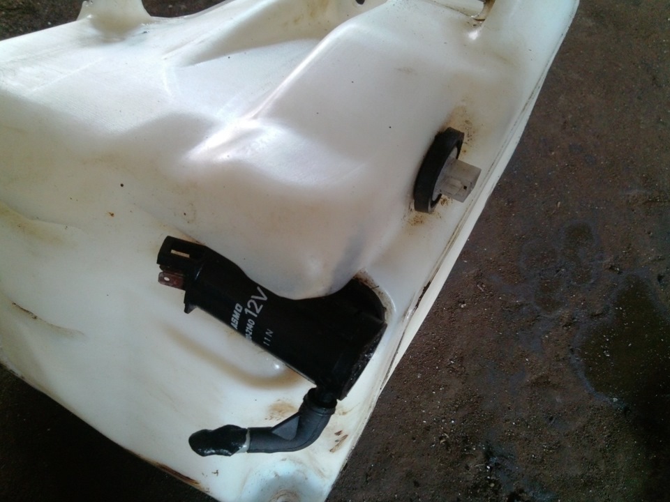

бампер не снимал.лежа на спине достал тоже засунул пробку от вина и засунул обратно
и еще ремонтировал насос стеклоомывателя
я этот поплавок сушил и потом обмазал герметиком только чтобы забить поры. полтора года прошло до сих пор работает без отказно.
