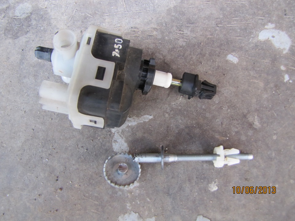

Собсно приобретая фары от Сузуки Рено люди и я в том числе лишаются корректора. Что не есть гуд :( после долгих размышлений как его сюда вкорячить Придумал использовать корректор от ланоса и ответную часть корректора от фары Мазда 3 . Добавлю фары я не распаковывал делал все так. Снимаем фару с машины, переворачиваем, ножовкой по металлу отрезаем часть пластика с регулировочным болтом по высоте, делаем шаблон с бумаги по фаре ланоса и клеим ее на нашу фару. Дремлем делаем отверстие по форме шаблона, плоскогубцами выкручиваем остаток регулировочного болта. Вытаскиваем старую ответную часть которая в линзе, вставляем новую ответную часть с Мазды 3 . Ставим корректор и проворачиваем чтобы зафиксировать. Такую же манипуляцию делаем с другой фарой.
Перед установкой фары нужно пропылесосить так как пластиковая стружка попадает внутрь.
Подключение корректора к цепи автомобиля: Он как и наш штатный имеет 3 вывода черный масса, тут все понятно прикручиваем к массе зеленый коррекция( он средний в колодке) средний провод прикручиваем к зеленому, для правой фары коричневый провод от фишки прикручиваем к фиолетовому плюсу ближнего света, а для левой фары прикручиваем коричневый провод к желтому плюсу ближнего . Собираем проверяем крутим колесико фары опускаются, крутим вверх поднимаются. Сопротивления в регуляторе корректора не трогал. Все работает отлично.
Радости полные штаны :)
Пы Сы вот кат номер нового корректора ланос 96304610-2

Добрый день. Подскажи на левой фаре после установке есть зазор между акб и коректором или нет? Читал на драйв что этот копектор на левой фаре упирается в акб.
Добрый день. Есть зазор . Ничего не упирается

Моторчик нужен любой? Главное чтоб был трехпроводный
На счёт любого не уверен. Был от Ланоса. По сопротивлению и шагу от 0 до3работает как и оригинал .мне этого было более чем достаточно. И я больше не стал искать аналоги и играться с ними

Не подскажешь. А таким способом можно моторчик от вага например поставить?
можно только при условии что он герметчный . и от вага так же контроллер будет .

Привет, а не подскажешь почему при включении ближнего или дальнего света, корректор кратковременно (1 сек) жужжит, и также после этого, если стукнуть по фаре тоже кратковременный вжик 1 раз?) Фары родные, коректор тоже.
На рожных разьемах от Ланоса:
черный — масса
зеленый — управляющий от корректора
коричневый — ближний?
или
черный — масса
зеленый — ближний
коричневый — управляющий от корректора?
лень схемы ланоса искать… :)
Черный масса . Зеленый коррекция. Коричневый ближний
Я так и думал :)))

Интересно, а хелловские такие
www.autobam.ru/i/linked/g…kgallery/601/GEDC2613.jpg
встанут?
думаю да. но с родными сопротивлениями не знаю будет ли работать как надо. я родные сопротивления в корректоре на приборке не трогал у меня работает норм
