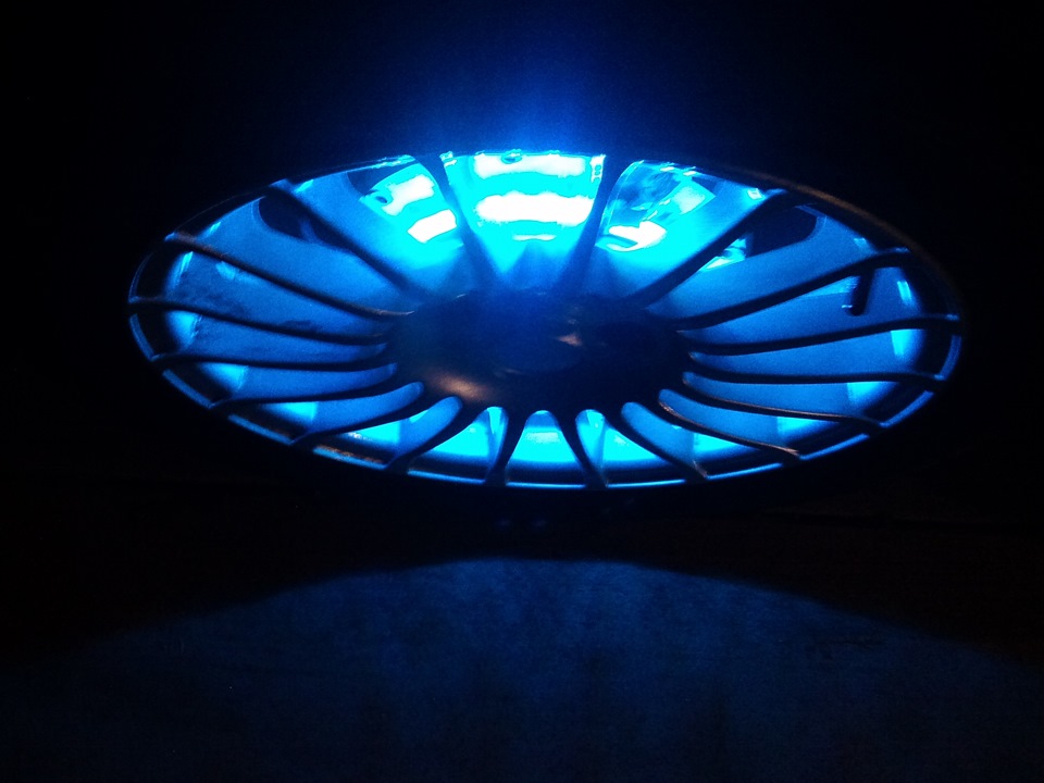

Шел как то по ссылкам в Ютубе, и наткнулся значит на 10ку с механическим обвесом. Дай думаю гляну что да как) Ссылка привела меня как обычно уж на этот сайт и вот пригляделась мне подсветка дисков. Захотел)) Много всяких сайтов пересмотрел, что и как делать крепления под светодиоды и т.п.) Как обычно деньги жалко, а красоты хочется) Писать можно об этом много, лучше побыстрее к делу).

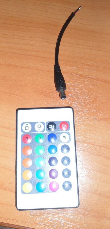

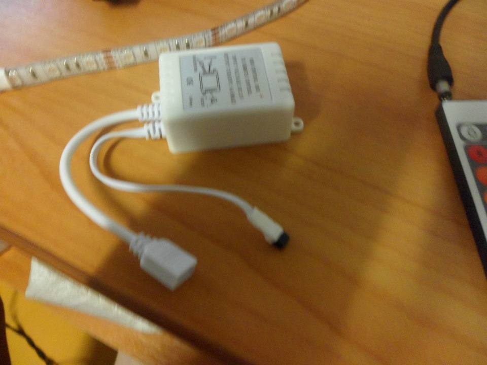

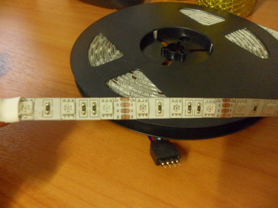

1 Заказал RGB ленту из Китая. Вот вся комплектность, которая там запакована)

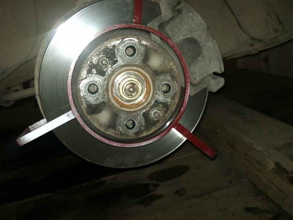

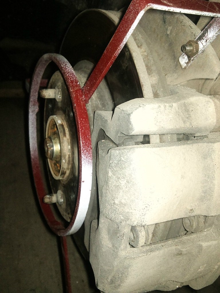

2.Пока ленты шли, просчитывал, продумывал, вообщем сделал крепления под эти светодиодные ленты. Спереди крепил на пыльники при помощи болтов и гаек, сзади на сварку и болты с соответственным контрагаем))
3. Проводку купил обычные кабеля, на каждый цвет отдельный провод. Протяжка в салон шла по тормозным трубкам спереди, через тросик сцепления уже в салон.Сзади проводку поместил в гофру и по балке вытащил под заднее сиденье. (фотки выложу чуть попозже). В салоне уже по левому краю тянул все провода в одну кучу под коврик. Там обжимку и все 4 провода получившиеся затащил под панель, вместо кнопки рецеркуляции воздуха, там же блок управления разместился.

Я буду делать с той стороны защиты тормозного барабана.
я так тоже думал сделать, не понравилось;) как запилишь сообщи)))
Прикольно получилось.У самого уже лежит один комплект всё руки не доходят.только одно но.обычно ленту с другой стороны барабана лучше крепить чтоб визуально её не было видно, только свет.
Тут я бы сказал как душа ляжет) если смотреть со стороны, то светодиодов не видно) а если под углом то видать)
