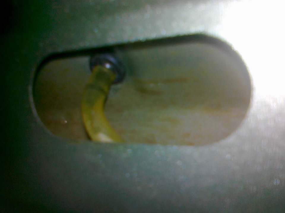

Поломка произошла во время поездки решил восполозоваться омывателем и очитителем заднего стекла.
Значит включил дворник, периодически добавляю воды на стелко и вдруг вода потекла не по центру стекла о немного в стороне, все, подумал я. А пока я думал руки сами выключили дворник. Еще раз включаю, вода осталась. решил больше омывателем пока не полозоваться.
В гараже открутил пластиковую облицовку стоп сигнала, пригодились ключи звездочки которые я дарил отцу для его машины))) Открываю и вижу в чем дело. Одеваю шланг на форсунку и все)) правда омывателем пока не пользовался.

ты шланг стяжечкой закрепи еще, мой тебе совет =)
Если еще раз соскочит, то сделаю) Думал шланги заменить на силиконовые, ти говорят могут лопнуть и залить потолок.
