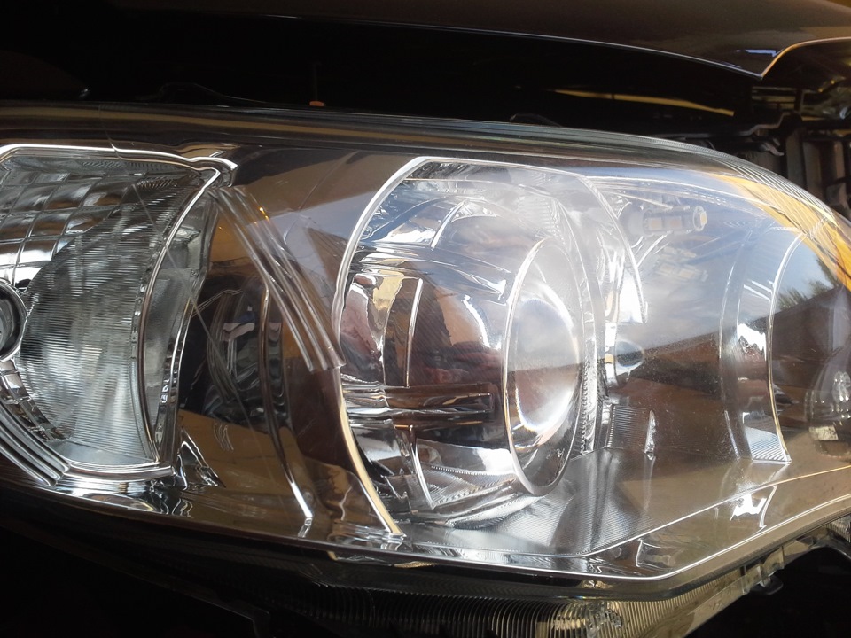

Долго решался, и вот наконец решился и получил данное чудо!
Огромное спасибо замечательному человеку и мастеру по оптике:

За все с работой вышло около 30000, при курсе доллара 32 рубля. Линзы хелла 3 дюйма, маски от ниссан теана. Блоки розжига хелла, ксеноновые лампочки осрам 4200 кельвинов.
Омыватель фар высокого давления хелла. Реле и прочие провода уже в обычном магазине. Цена данного комплекта все же привязана к доллару и плюс работа. Итого по курсу 32 рубля это 900 долларов. Как сейчас и сколько это стоит уже точно не сказать.

у вас нет схемы как подружить линзы и дальний галоген в полнакала? я так понял реализовали через пятиконтактные реле? а можно схему?

Тоже ставлю линзы и тоже дхо будет в пол накала.
Привет. Реле дальний в пол накада я использовал реле РХО-22. Для подкючения линз я использовал по 2 реле на фару котоые комутируют ближний и два дальних в фаре. Релюшка отключает шторку дабы она не была под напряжением в момент ходовых огней. При включении ближнего света реле отключает рхо-22 и подключает к штатному реле дальнего света коммутируя шторку на линзе и лампу в рефлекторе…
Приблизительно понял! Шторку подключаем через нормально замкнутое реле к дс. Питание на катушку реле от силового выхода реле дхо. Получается когда дхо работает реле размыкает цепь шторки, а при отключении наоборот!
Спасибо!
Нет нет. Шторку на нормально разомкнутое реле. Реле смыкается только при включении ближнего света. Тоесть комутирует шторку привключении ближнего со штатным реле дальнего света.

Моргание дальним сохраняется, так как дальний моргает с ближним. Нам главное отсоеденить полудальний от шторки, дабы не спалить ее

Главное чтобы на шторку не попадал импульс с реле дхо, так как реле частота рхо быстро выведет шторку из строя
Всё стало понятно ) только хочу реле к габаритам подсоединить, а не к ближнему. Хотя разницы нет ) Только шторка при мигании не будет работать. т.к. при моргании габариты не загораются.
Не не, ибо при моргании шторка перехватится реле

Тоесть до включения габаритов дальний будет гореть в пол накала. Габариты подключать на само реле рхо22
Ну чтож ещё раз спасибо) Всё стало понятно!
РХО-22 подключаете сигнал с габаритов плюс и минус управление на реле дальнего света, только не на управление реле, а на силовой контакт выхода на дальний свет. Дальний свет управляется минусом, запомните, перепутаете полярность может сгореть основной предохранитель, а это 1500 руб.
Минусом управляется само реле дальнего света, на фару разрывается +12 В toyota-corolla.ru/rm04f1r…rame_rm000001a7l00hx.html
Кстати я заказал себе такое silich.ru/drl.html чуть дешевле, но думаю по тому же принципу что и ваше.
Минусом управляется сама лампа. Штатное реле я не знаю чем управляется, да и не надо это… На реле силич, надо смотреть чтобы выход на лампу был по минусу… РХО22 этим и хорошо что имеет силовой плюс и силовой минус для управления лампами, и значит более универсально. Силич надо было уточнить, силовой ли там минус или плюс…

какова цена и как всё происходит? ты снимаешь свои фары, отправляешь ему и через некоторое время возвращаются к тебе с линзами? или как?
Совершенно верно! Я снял свои фары предварительно договорившись. Отправил транспортной компанией к мастеру. Через 4 дня я получил фары обратно. Цену Вам озвучит непосредственно FOX. Многое зависит от линзы и того что именно хотите.
