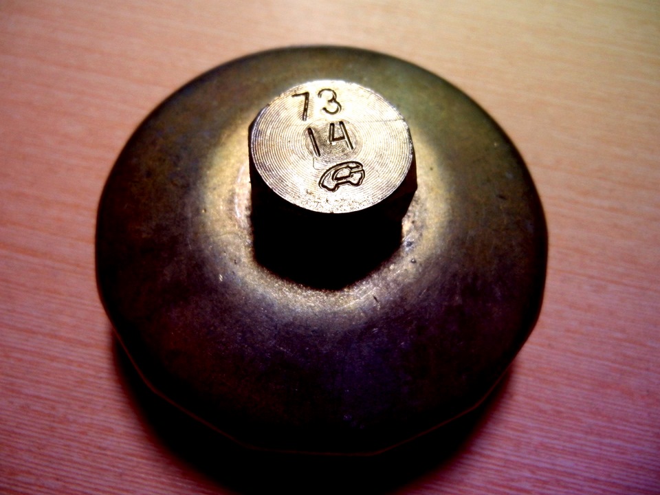

собственно всё по быстрому поменял, а вот масло пришлось в два этапа, т.к. не смог открутить крышку на корпусе масленого фильтра. и через наждачку пробовал и погаражам по спрашивал, надыбал даже серповидный съёмник. . всё безрезультатно((
залил 4л. в старый фильтр, бензо фильтр решил не менять, т.к. если уж, что-то пошло не так, то дальше только хуже будет.
проверено не однократно, поехал домой опечаленный, мониторить сайты. как ни странно на мондеофоруме, мне никто не ответил чем его снимать, кроме как наждачкой откручивать. были прециденты для открутки снимали весь узел и откручивали в тисках. .
т.к. гаража у меня нет (меняю на эстакаде в кооперативных гаражах по 50р. за заезд) нужен был вариант: пришёл, увидел, победил (С) в моём случае открутил :))) и вариант нашёлся :) и главное купился аж за 120 р. съёмник автом-2
для ознакомления
путём полазиния с линейкой и фотиком было установлено, что крышка имеет 14 граней и диаметр 73-75мм, поехал на толпу взял две чашки 73 и 74 мм, кое как подлез наделся на 73 (правда, как потом оказалось 74 наверное было бы лучше взять)
так же купил ещё литруху масла, т.к. стремался что откручу и потоп не избежен. приехав на эстакаду, начал одевать съёмник, а он НЕ ЛЕЗЕТ мать, мать, мать. .
про мысли какого хрена, умолчу, постучал там сям молоточком (какой ремонт без молотка) эта хреновина налезла на крышку, далее уже дело техники. открутил, вылилось наверно грамм 300, т.ч. можно было и не покупать доплитруху.

одним ключиком в багажнике стало больше👍
Да, потом я его правда потерял и купил уже более правильного размера
значит был неправильный ключик
Да, правильный 74-14

спасибо, если съёмник будешь покупать бери лучше на 74/14, 73 уж слишком в натяг идёт :)
хорошо. давно искал инфу по этому съемнику. теперь осталось съездить купить)
ага, с ним намного приятнее менять:)

на да))) сверху под головку на 27 кажись)
это точно, где такую головку взял, в автозапчастях?
на авторынке купил, посмотрел на сайте где представители торгуют. ближайший был на авторынке, цена 120р.
на 74 всё таки лучше?
думаю, что да. на 73 я молотком подстукивал, ну и снимал потом с неким дискомфортом))) как раз наверно не хватает этого миллиметра.
