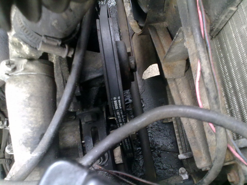

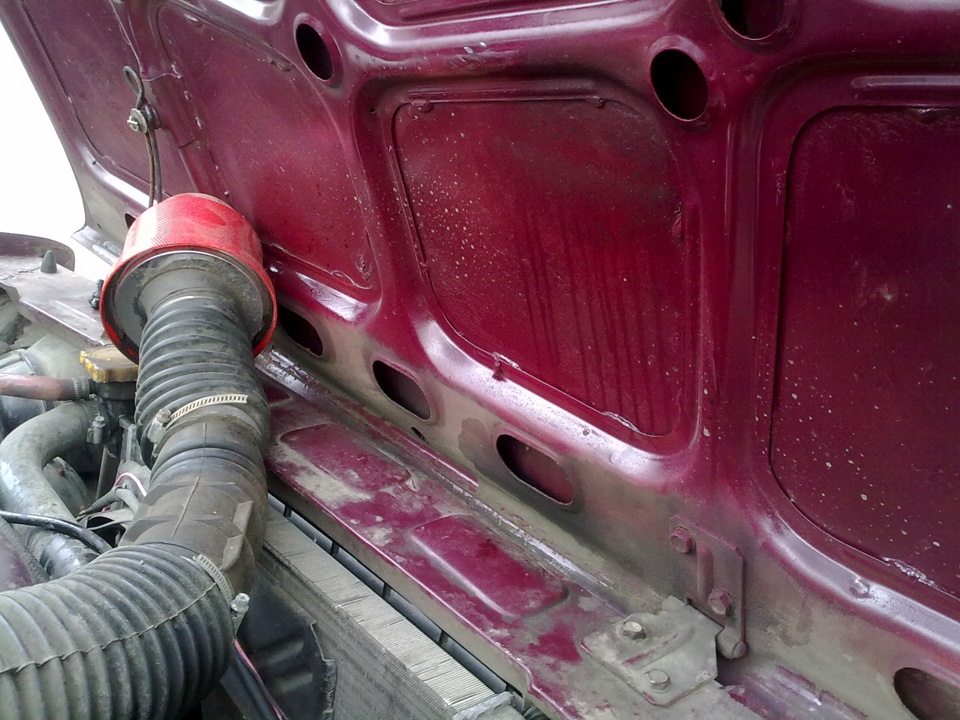

Так прошла еще неделя тут на днях слышу, что шум усилился, затем спустя пол дня езды вдруг ремень генератора начал свистеть, по газовал, вроде норм, постоял еще в пробке минут 7и опять свист ремня и при этом пропал заряд АКБ. Решил что сдох все таки подшипник радиатора, еду дальше, проехав км 15, появился не приятный скрежет, но он то появлялся, то пропадал… Затем вообще пропал, в прочем как и сам заряд АКБ. Затем решил остановится и посмотреть что там все таки произошло. Беру открываю капот, а там пол капота в антифризе, как и весь моторный отсек, смотреть откуда течет смысла не было, тем более с ремня генератора разлетался горячий антифриз, в общем так еще пришлось проехать км 10… По началу машина вроде нормально охлаждалась, а потом начала сильно греться, стрелка температуры ушла почти в красную зону, глушу машину, открываю капот, бью молотком по термостату, сажусь завожу, газую, термостат открылся, вентилятор заработал. Понял что дело вообще "пахнет" перегревом, сижу жду пока остынет, так как мотор был горячий, антифриз быстро испарился и решил посмотреть откуда все таки антифриз то идет, в итоге мокрые поверхности были только у помпы и верхнего патрубка. Так как деваться было некуда и надо было по любому доехать до дома, пришлось ехать быстро ехать в сторону дома, но с пробками и тем более в пятницу, это было нереально. В конце концов пришлось ехать с приоткрытым капотом и еще акб толком не заряжался, а вентилятор радиатора в итоге вообще работал постоянно. В общем кое как спустя несколько часов я доехал до дома. И оставил ремонт на субботу.

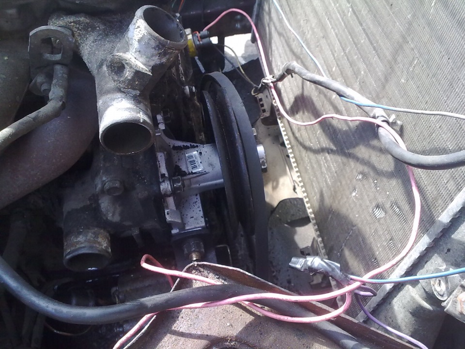

А дальше уже принялся за ремонт и начал с осмотра, как оказалось патрубок оказался целым, а вот у помпы кроме течи, обнаружился люфт ролика с валом.
Ну в общем работа началась со слива антифриза. Затем уже приступили к разборке.

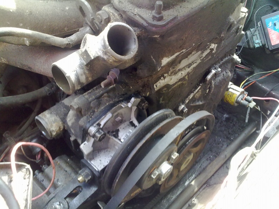

Самым геморойным делом было открутить ролик, от вала помпы, так как ролик прокручивался через ремень, решили снять помпу вместе с роликом и потом уже снять этот ролик.
Сняв помпу, я ни сколько не удивился увиденному…
После начали собирать, в начале помпу, затем термостат и верхний патрубок (который все таки решил поменять)
