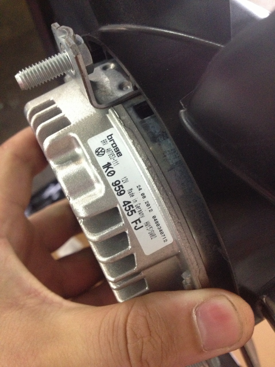

Давно выскакивали у меня данные ошибки:
2 ошибок найдено:
006481 — Вентилятор 2 системы охлаждения-V177
P1951 — 000 — затруднен ход/блокирован — Периодически
006470 — Неисправность блока управления вентилятора радиатора 1
P1946 — 000 —
Готовность: 0000 0000
И скажу я вам, удаляй не удаляй(ошибку) приведёт всё равно к замене вентиляторов, не доводите до перегрева. Родные siemens vdo не работают долго, а ходит молва что 2008 и 09г были бракованные вентиляторы, вобщем купил я два новых вентилятора ориг. фирмы brose изготовленные в 12 году и установил их, а за одно прочистил все радиаторы.
Выгодней покупать ремкомплект, вот его номер 1k0998455

было тоже самое, поменял только большой. брак 08-09 года. глючит управление (в большом вентиляторе) обоими вентилями.
Получается что меняем только один вен так как в нем блок управления?
