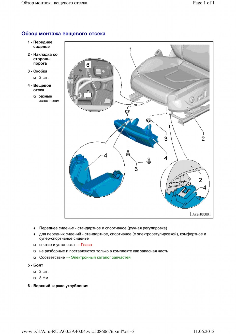

Номер ящика под левое сиденье 8K0882601B4PK, где 4РК — код цвета отделки салона, в данном случае темный.
В комплект нужно еще:
-Гайка пластинчатая — N90088003 – 2 шт
-Винт — N90737105 – 2 шт
Цена вопроса в районе 100$.
Поставить ящик не трудно.
По ELSA нужно снимать переднее сиденье и потом на вестаке все с комфортом прикрутить, но связываться с отключением разъемов подушек безопасности и снимать "массу" не сильно хотелось.
В итоге делаем так:
— снимаем 4 пластиковые накладки на торцах полозьев сиденья
— откручиваем 4 винта (внутренняя мелкая звезда, номер не помню)
— отклоняем сиденье с направляющими назад, на сколько позволяют провода под сиденьем и получаем достаточно место для установки ящика.
— точки установки очевидны, перепутать сложно. У ящика 4 опоры — две под винт, две просто вставляются в прорези и фиксируются.
— вставляем в отверстия пластинчатые гайки (самой гайкой внутрь сиденья)
— устанавливливаем ящик задними кронштейнами в прорези и прикручиваем винты. Крутить лежа лицом на коврике не сильно удобно, но терпимо :-)
Фото не делал. Есть страничка из ELSA с точками крепления.
Ящик не очень вместительный, но в целом немного разгрузил подлокотник и вообще приятно :-)

www.audi-club.ru/forum/sh…?p=3827448&postcount=1853
Фото не мои, с форума
