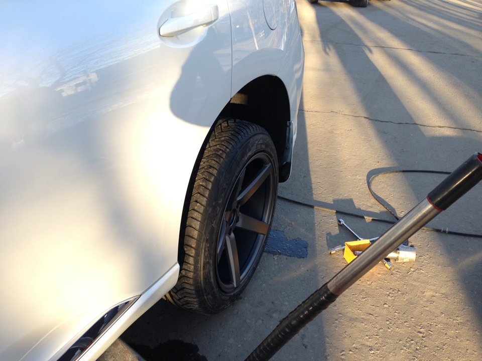

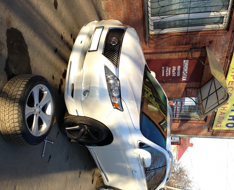

В этом году решил поставить всем известные и любимые диски Vossen Wheels, фишка Vossen вдавленности дисков, именно это достигается за счет ширины диска, вот я и решил примерить диски Vossen VVS CV3 20x10.5 ET45, они еще бывают с ЕТ25 но этот точно будет торчать сильно из арок!
Резиной воспользовался той которая была, с других летних дисков это Yokohama 255/50/20, как видно на фото резины многовато, вид сразу не тот, да и спица на дисках показалась тонковатой для этой машины, но, как позже я разобрался, все дело в цвете, графит нужно ставить на низкий профиль тогда он значительно лучше выглядит.
Учитывая что этот комплект я покупал изначально для седана Lexus GS, то тут я не парюсь!

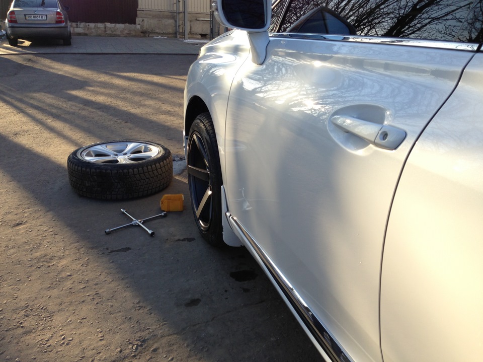

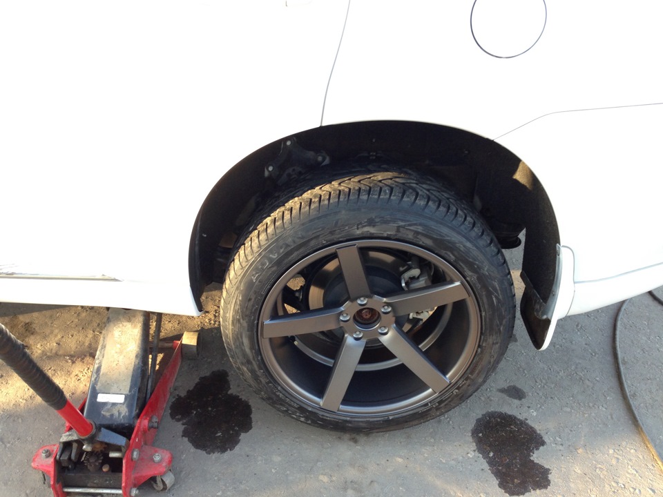

Что касаться самой установки, диски спереди становится но не много притирает резиной стойку, следовательно, ЕТ45 и ширина 10,5 многовато для этой модели РХ350, на других комплектах у меня ЕТ 30 и 35 на 20 дисках, но Vossen 20х10,5 с таким вылетом не бывает, а ставить диски 20х9 с ЕТ32 или 38 совсем не хочется, так как хочется иметь вид вдавленных дисков, сзади тоже есть не большие проблемы, но всего можно избежать поставив по кругу проставки 3-5 мм, пока хочу обойтись без них, по этому в ближайшее время ждите обновления )))
итоги:
нужны диски с другим ЕТ или шириной (или проставкой)
профиль резины нужен другой (275/45/20)
цвет и модель под вопросом, нужно что-то другое
отдельно спасибо, официальному представителю Vossen Wheels www.vssn.com.ua за прекрасные диски )
спасибо всем за внимание и интерес к моей записи, увидимся, хорошего дня и весеннего настроения )))

Подскажи у меня RX400H какой максимальный вылет можно ставить без проставок? 40 или 45 чтобы не терло!
если рх 06-09 ет 28-35
если рх 09-13 ет 28-38 может 40
45 точно нет,
про 6-9 как раз имел ввиду! Спасибо за инфу!
