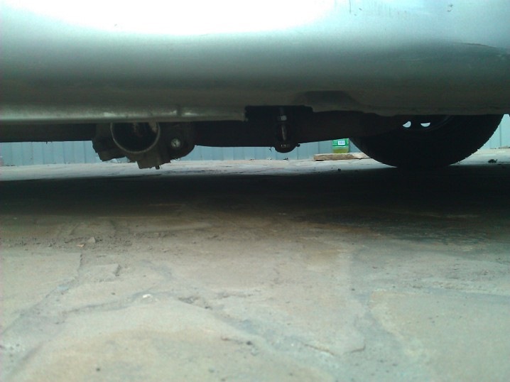

Сделали такую приблуду!
В центральную часть встроили дроссельную заслонку с электроприводом! И как полагается, управление кнопкой!
Теперь 2 режима выхлопа, один для простой езды, скажем так — "Гражданский", второй для заездов, многие назвали бы его "Спорт"… Но, не я!))) Режим "1000 DUTH" или просто "1000 чертей"…Звук с валиком моим вообще лютый!)
Ниже я привел маршрут выхлопных газов:
"Гражданский"
ДВС -> Паук 4-2-1 -> Центральная часть (без резонатора) -> Глушитель
"1000 DUTH"
Вот как это примерно выглядит:
И Так как выхлоп стал немного тяжелее, повесили на полиуретановые резинки!
Спасибо за внимание! Что нажимать, вы и сами знаете!))

Дроссель хорошо держит выхлоп, когда на стоковом глушаке?
надо было под углом сделать
Так и хотели сделать, но там места нет( а с моим клиренсом я бы его оторвал только выехав из гаража(
