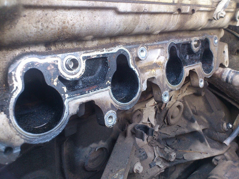

Решил вылечить своего коня от болячки всех 111 моторов, это вентиляция картера, сопла там настолько узкие, что часто забиваются и все дерьмо идет через сапун в дроссель, от чего от зимой намертво замерзает, а это опасно.

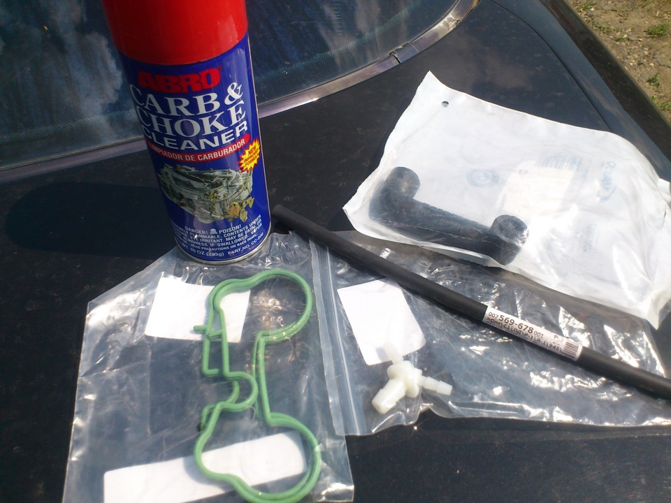

Для чистки нам понадобилось вот это хозяйство
Запчасти на фото: 007569
шланг от тройника можно брать 1, он режется на 2 части и даже остается еще сантиметров 5.

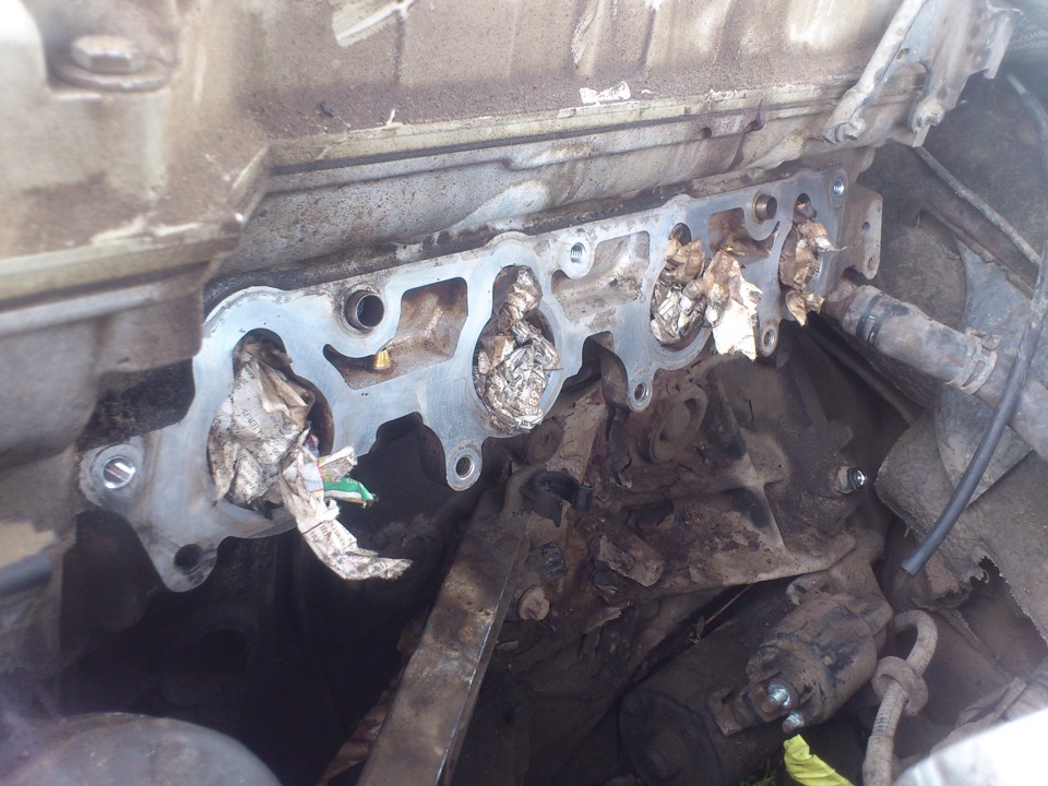

чтобы до вентиляции добраться, нужно скинуть весь впуск, после чего видим такую картину, или еще хуже
старые трубки просто рассыпались, а сопла пришлось пробивать иглами, после чего чистим карбоклиннером и получаем такую картину

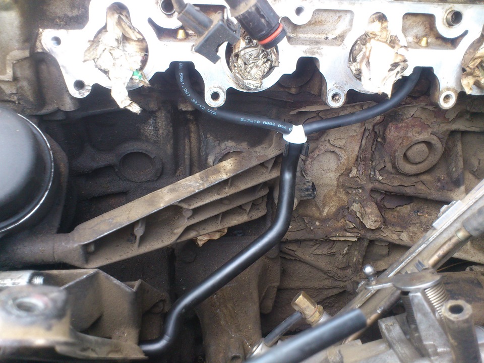

одеваем новые шланги
Запчасти на фото: 108002
и собираем все в обратной последовательности, естественно с заменой всех прокладок, ибо они одноразовые

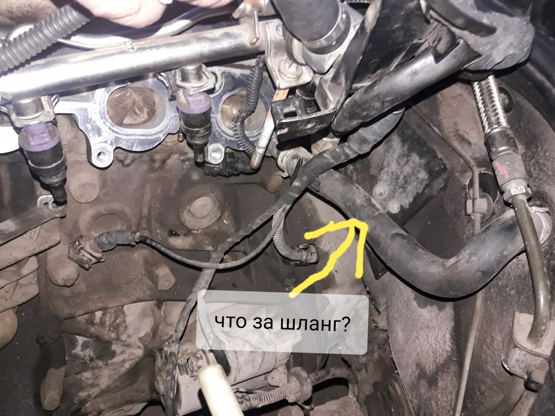

Начал чистить систему вентиляции картерных газов, обнаружил, что этот шланг тоже пришел в негодность. Подскажите, что это за шланг? Может номер его есть у кого, чтобы заказать
Можно номер шланга?
в комментариях поищи

все верно A0020940182 — тонкий шланг
A1110180009 — тройник
A 111 018 03 82 — толстый от тройника вниз
тонкий заказывать 2 шт?
один, он длинный
RedGloss

бензина побольше, пару щеток, тонкая проволока, форсунки пробить и карбоклиннер, без него тяжело будет
ясно, буду смотреть, только вот по своей неопытности не купил я тройник, шланги все есть, его обязательно менять?
шланг нужен один толстый, 1 тонкий, он на 2 части разрезается, длины хватает с запасом, тройник можно не менять, если он не забит, если забит, то скорее всего развалится при чистке, у меня нормальный был
