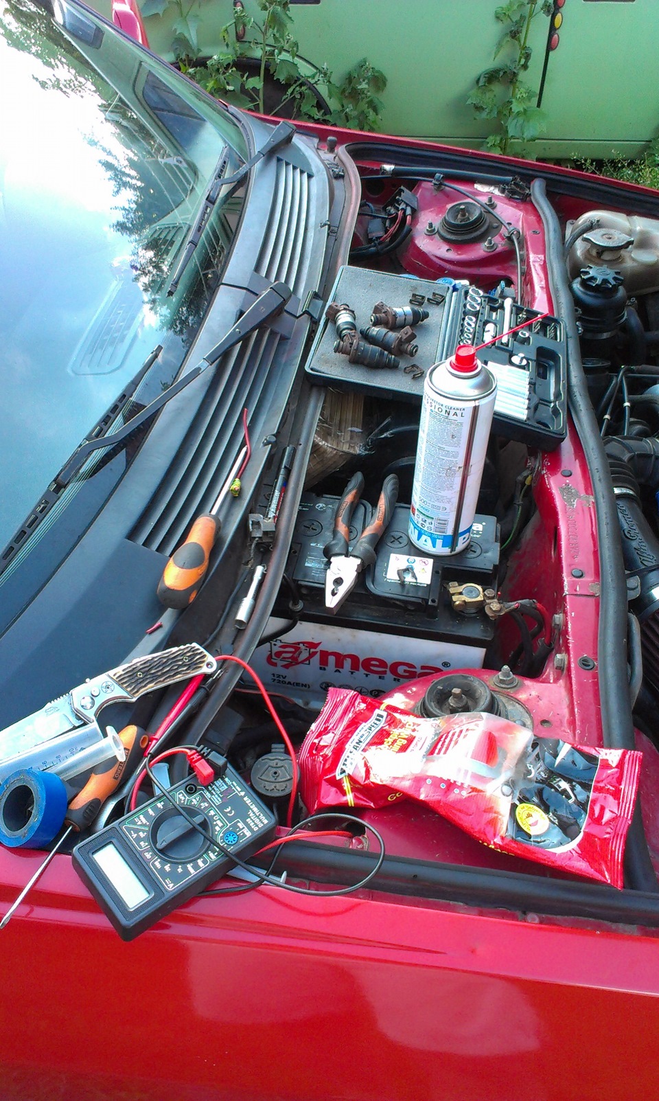

Машина вела себя не понятно, на первых передачах тупила, хочешь быстро поехать а ее дергает (( еще резвость пропала
Сначала почистил дроссельную заслонку, стала на холостую работать лучше .
Но дерганье осталось, решил проверить провода, взял тестер давай смотреть сопротивление на 3 — 3.24 и один вообще мертвый, осмотрел провода, 3 одной фирмы 1 другой и он не работает . полазил в нете, нашел видео про высоковольтные провода, и самостоятельном изготовлении, и решил сам изготовить, чисто интересно стало, правда это или нет )))))
Пошел на авторынок купил высоковольтный провод с медными жилами, нашел без проблем, и погнал все менять, наконечники все старые а провод новый, собрал все, поставил, машину не узнать, сразу машина стала мощнее, стабильней, с места стартовал машина буксовала, а до этого дергалась . довольный как слон !

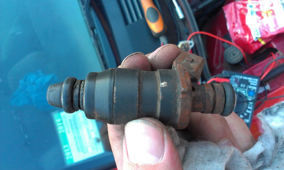

Далее приступил к форсункам, снял легко, они черные, давай чистить.
Одел два контакта на плюс и минус, минус кинул на аккумулятор плюс в руках и касаюсь им клемма и форсунка открывается, как я чистил его, снял колпачок с баллончика одел на его форсунку и плюсом балуюсь и так все по очереди, потом давай драить их самых, до идеала не чистил но до чистоты дошел, почистил все поставил, и завел, стабильно работает, ну по двору поездил вроде лучше стало .завтра проеду посмотрю по трассе .
