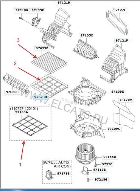

У моего будущего тестя Solaris. C завода у него в фильтре салона стояла сетка или фильтр грубой очистки (кажется так). У меня же стоял фильтр. Попробовали поставить фильтр с Рио на Солярис и естественно он подошел.
Решили поставить фильтр в Солярку. Фильтр купил без проблем, а вот корпус на авторынке не нашел нигде. Немного поискал его в Экзисте и в итоге вот:
Hyundai/Kia — 97617-4L000 — Крышка воздушного фильтра — 1 — 262,68
Схема взята с сайта elcats.ru
1. Та самая сетка;
2. Корпус фильтра;
3. Фильтр.
Надеюсь информация будет для Вас полезна.
Комментарии 11
На RIO и Solaris сетка (1) и рамка (2) одинаковые?
без, рамка на фото выше) Фильтра все почти без рамки. А этот нмоер именно угольного фильтра
Без рамки фильтр дешевле стоит и встает как родной
У меня рамка есть, так что только фильтр покупать буду. А рамку 1 раз купил и на все время.
А сколько фильтр угольный стоит на рамку?
ну я находил кажется до 200 руб, на эксзисте.
подходят? просто я не мог найти. в эксзисте есть но они не подходят, подрезать приходилось. А тут нашел под номером J1342005 угольный и стоит 170руб и без рамки как влитой))
Ну я пока тока поставил его в заказ. Но парниша на драйве уже покупал и говорит встал нормально. Вот номер J1342011
J1342011 этот номер с рамкой или без
1и2 ненужные детали)
1 точно нет, а вот с деталью 2 удобнее
