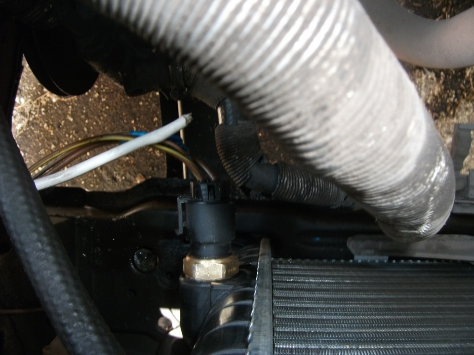

Купил новый радиатор, 5 метров провода, тумблер с подсветкой, 2 мамы, и начал химичить… Сначало поставил радиатор, залил антифриз, подкапывал с датчика твключения вентилятора, подкрутил и наман… потом начал думать как просунуть провод и куда вывести кнопку на включение, и придумал… Провод пустил в обвод по телевизору, над радиатором, потом за аккумом, и просунул в ту дырень где идет коса и провод на туманки да на буфер, провел под панелью, за щитком предохранителей и вывел рядом с корректором фар, вродь норм получилось… Знаю что колхоз, зато в пробках очень нужный колхоз, критика и пожелания приветствуются…

тоже через это проходил!)))) вот только релешку надо было поставить, чтоб нагрузку с кнопки снять, 30А за глаза хватит, а то кнопочка рано или поздно сгорит)))
