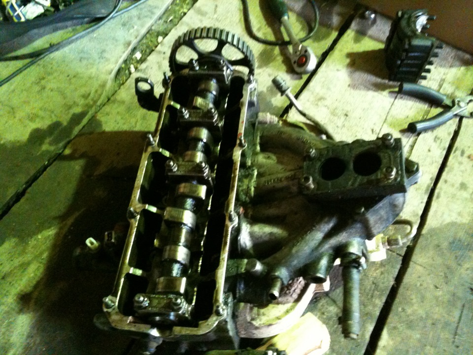

Вышел я в отпуск ну и решил серьезно взяться за авто. Давно у моей ласточки сердечко шалит. То ГБЦ в ремонтирую, то стуки и звуки непонятные из движка, то масло ест канистрами. В общем, час пробил!

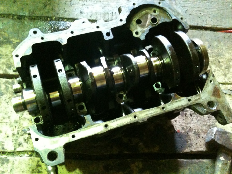

Поставил свою малышку на прикол. Вынули сердце, не снимая КПП. Снял ГБЦ: все покрыто ТОЛСТЫМ слоем нагара… Но это ерунда. Самое страшное было когда проверил состояние поршневой группы. Поршни болтались в цилиндрах как х в стакане! При том, что номинальный зазор, если не изменяет память, 0,02-0,03мм. Цилиндр, что самое плохое, элипсом.
Вот вам и замена колец, как я хотел изначально! Хочешь-не хочешь, проронив слезу в пустой кошелек, собрался с духом и повез движок спецам.
Замерили размеры, в целом двигатель в отличном состоянии! Но из-за цилиндров — элипсов пришлось точить до 1-го ремонтного. Коренные тоже до 1-го, шатунные остались номинальные. ГБЦ в отличном состоянии, малость притерли клапана. За всю работу попросили 12000+ запчасти. Но в эту стоимость входит и заказ, доставка запчастей, сборка двигателя. 1-ый ремонт поршней оригинал цену загнули аж 5000 с копейками за поршень (!). Решено брать немецкие дубликаты по 2800 за штуку. Фирму, увы, пока назвать не могу. Ну, естественно, все вкладыши под замену. Если-б предыдущие хозяева хоть малость следили-бы за состоянием мотора, расточки коленвала удалось-бы избежать.

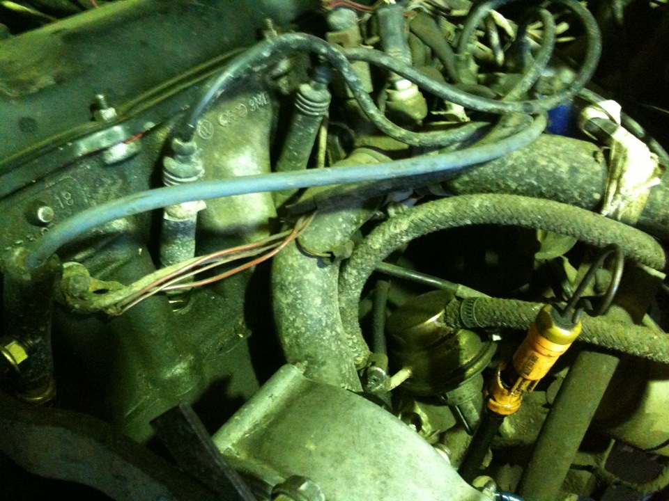

у меня под моником одно большое отверстие
Согласен, но ведь это проставка для Солекса с прокладкой под него-же)
Скажи какой расход с этим карбом?У тебя 083 стоит?
Он самый. Точные цифры я не назову, но по трассе 6-7, город около 9-10 на родных жиклерах. На трассе тянет вяло. Возможно в том была еще вина и убитого движка. После ремонта отпишу как изменились ощущения)) Пробовал ставить жиклеры побольше — тяга добавляется ощутимо, но и расход поднимается до 8-9/10-12. Как-то так.
