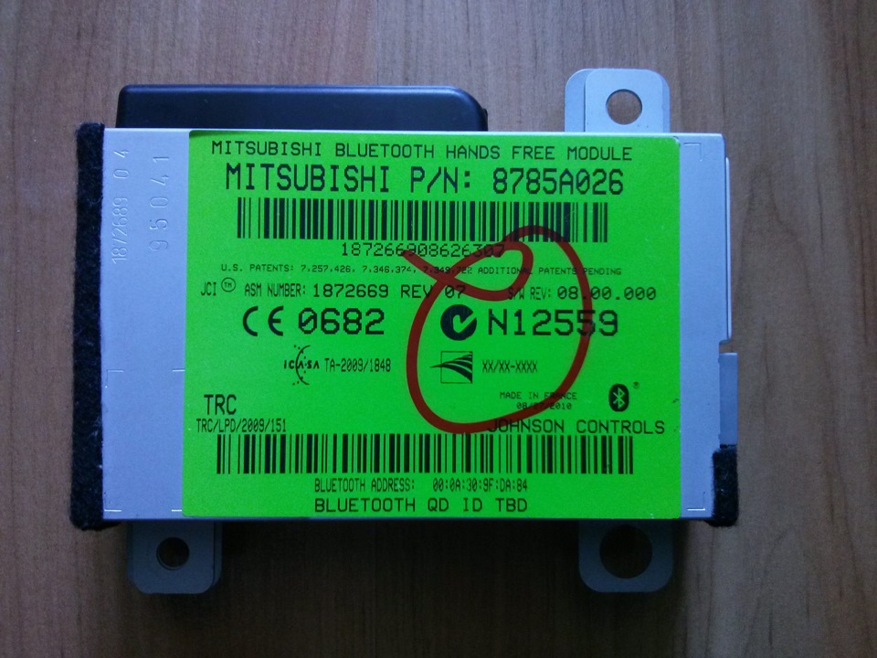

Для установки штатной системы будут необходимы следующие комплектующие:
1. Блок 8785A026 (022) и выше (…046, 050) (версию можно повысить перепрошивкой);
2. Кабель в подлокотник 8755A039;
3. Штатный USB адаптер 8718A007 в подлокотник;
3. Болт 5х12 (5х16);
4. Кнопки блютуса на руль 8750A021 с кронштейном;
5. Микрофон 8761A002 ;
6. Проводка для микрофона и соединения с магнитолой входят в штатный жгут проводов и приобрести отдельно их не получится. Это изготавливается самостоятельно.

Получил сегодня первую часть запчастей для установки штатной системы блютуз и поддержки USB для штатной магнитолы. Пришел мне с Москвы купленный на форуме клуба владельцев ASX штатный русскоязычный блок 8785A026 и микрофон с родным штекером.
На подходе следующая часть запчастей — кнопки на руль, кожух руля со штатным вырезом и разьем для блока 026.
Комментарии 10
