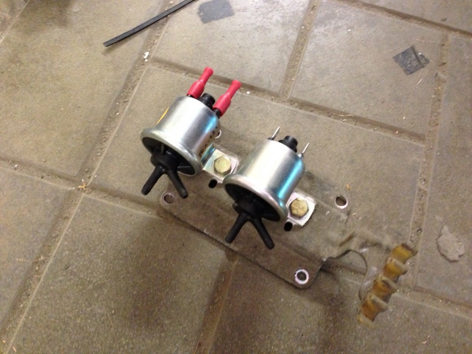

Вообщем вечером решил поехать по делам. Понял что машина не тянет совсем.
Думал может после дождя влажность большая, но врятли такое может быть.
Ночью попробовал вроде едет, но все равно не так.
В обед поехал в универ машина не тянет, расход бензина показывает 19.5 литров.
После стояния в пробке машина вообще еле ехала.
Тут сразу подумал на эти клапана, поехал к Вове, померил сопротивление, на одном клапане 0.90 это говорит о том что он дохлый. На втором 0.65
Поехал купил для клапана от 2105 цена вопроса 360 рублей.
Снял старые
Прикрутил к площадке новые
Установил, подключил трубки. Далее Володя аккуратно не отрезая родных раъемов подключил мне их.
После замены проехал 10 километров и машина снова ожила и расход нормализовался.

Хрень это, а не клапана, перегреваются и тупить начинают, сам с такими езжу, сейчас нормальные покупать с экзиста собираюсь.
Я тож на ориг заменил
Я ATS заказал
тоже два года на таких клапанах, полёт нормальный=)
где кстати купил клапана? а то искали как-то долго их
Если ехать по кольцовской от ЖД вокразала в сторону ГЧ справа будет магазин, там заправка ВТК и гаражи что ли
