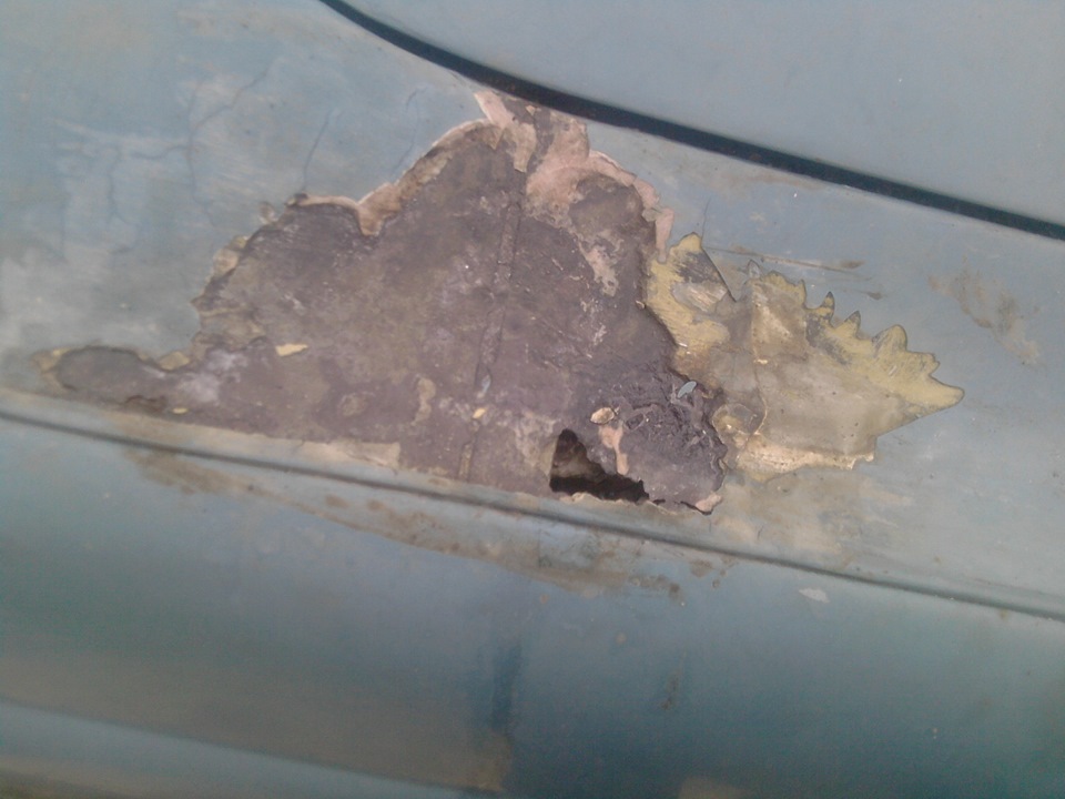

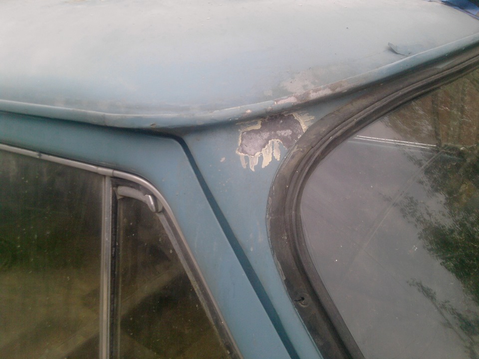

В общем пескоструить, и травить все кислотой.
Кузов нужно думаю разобрать и заново собрать, так как ЕБ*ЧИЙ дед ее покрасил слоев в 10, ну дно то я глянул и понял что менять частично нужно, но этот старый военный старпер… В общем хорошенько он смог у*бать беднягу… К счастью видал авто и хуже варили делали, и потом еще и продавали.
Вывод такой, дед у*бок. Авто год простояло на улице, ну за год такие косяки выявило сразу.
Ну в общем не знаю сколько еще под замену уйдет… Но знаю одно с ценой этот пи. Плохой дед загнул. Ну + один есть и то для волги не станет донором.
Ну из 4 с тремя минусами, она ушла в 3 с твердым минусом. Из за чего такие выводы? Ну это х*ев старикан наложил на нее шпаклевки ровно в 40 000 тысяч думаю. Так что высота ее вместе с красой миллиметров 5 в некоторых местах будет ну и в некоторых 2мм, 3мм.
Ну в планах пескоструй это первое. Второе найти деда и сказать ему что он У*БА. За то что так у*бал 21 волгу… И засунуть ему в зад его ЗМЗ-24 и поглубже.

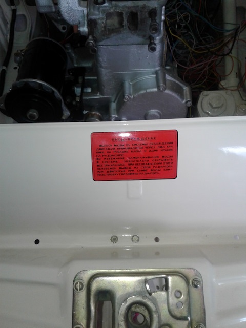

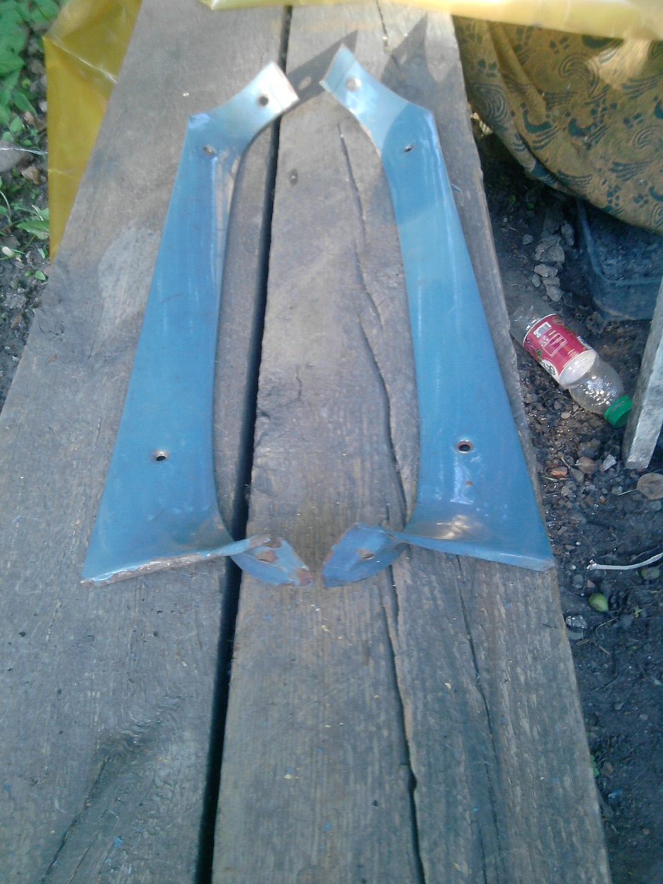

Сегодня выдрал одну заднею фару, и потом из за жары было лень что либо делать…

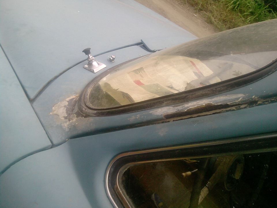

Так что почистил накладки стоек из салона и боковые накладки лобового стекла.
Завтра кину фото установки новых замков на 21 старушку.

у меня такая же беда как на 1 и 2 фото
это еще не беда) Вот с днищем, порогами, коробами, арками беда из бед…

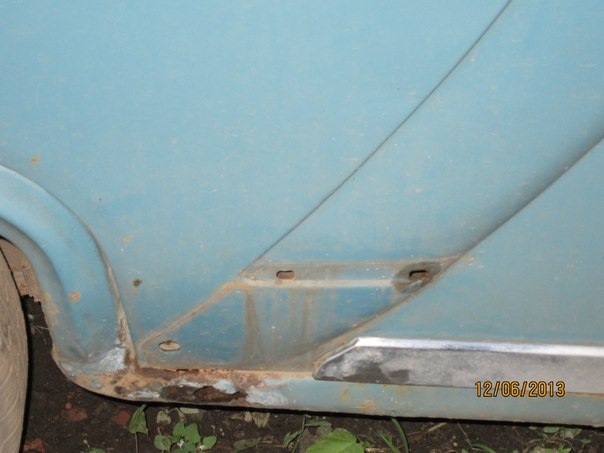

Покупали не глядя? Моя тоже была не в лучшем, но по сравнению с тем, что вы описали — моя с консервации. Если есть желание восстанавливать этот кузов — ищите донора…
Донор найден. Если скажут те кто варить будут что нужен то будет куплен.

глядел то глядел. но не думал что шпаклевкой дырки замазаны на кузове
И это проблемы? Пф. У меня 2 слоя краски, с грунтовкой. На крыше тонна шпатлевки, так же как и по всему кузову. И это вполне нормальный ремонт в то время. Когда задние крылья поставишь посмотри, а кузов не ниже крыла? У меня именно так, поэтому там 3 вида шпатли было.

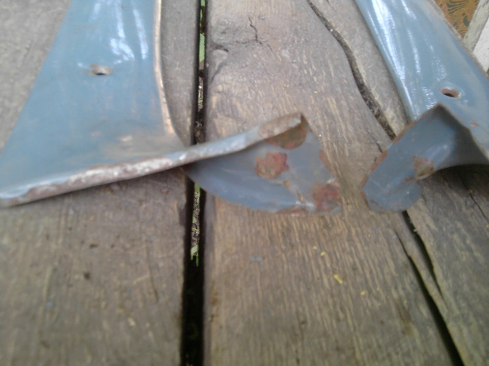

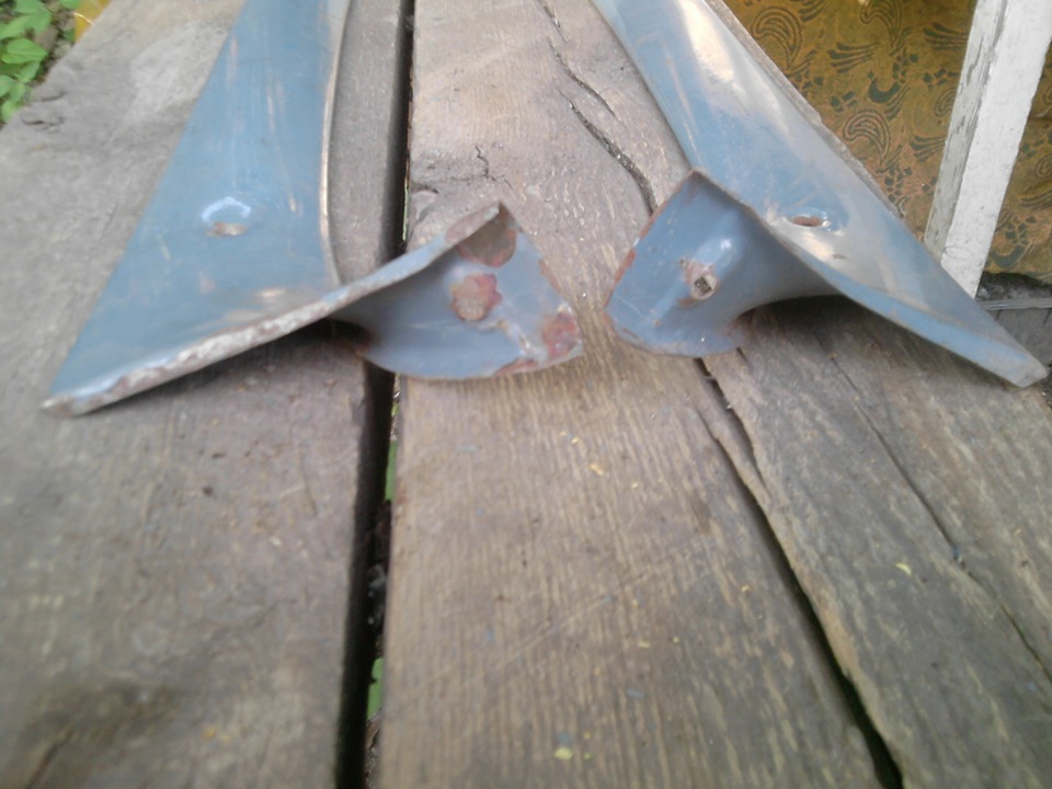

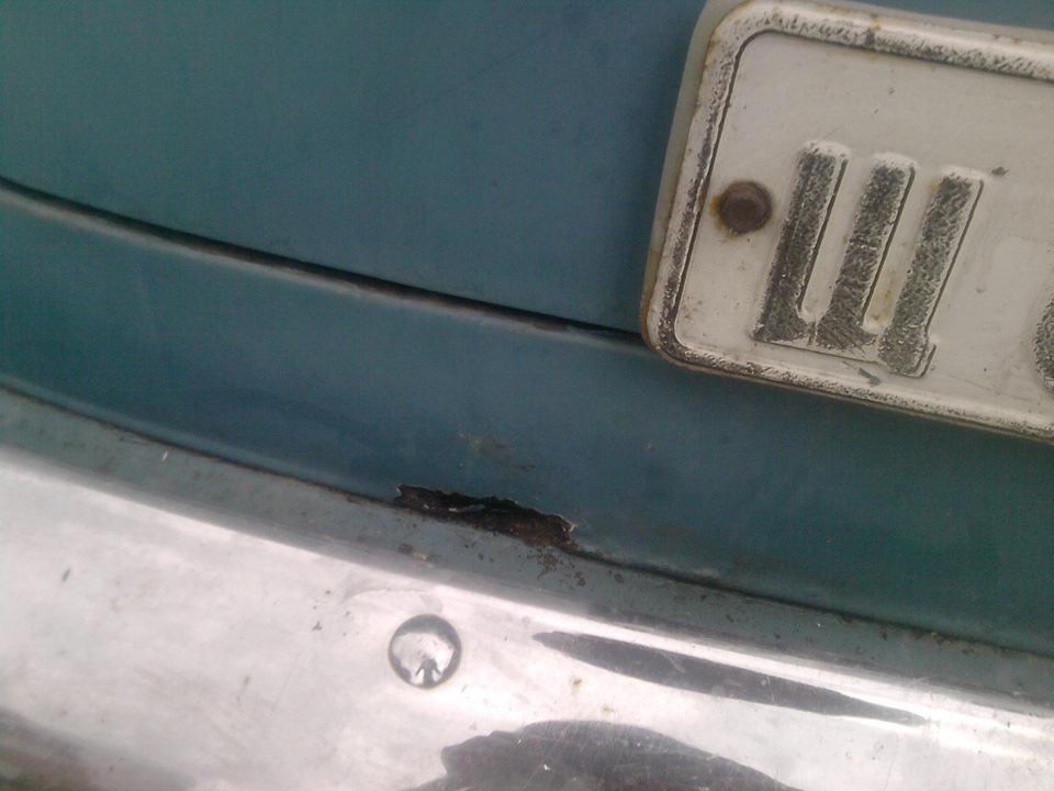

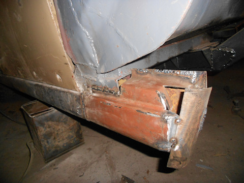

Просто ты ее еще не видел. В прямом смысле дыра у пассажира спереди сквозная. Это чудо вообще что дед не улетел из нее. Начал откручивать гайку разорвал болт крепежа сидения. Да и вообще, нужно варить новую посадку переднего, арки новые все. Заваривать 2 задних крыла. Варить новые крепеж фар на передних крыльях. Думать как открыть задний замок что заклинило и походу даже лапу сломало… Так же всю электрику менять. В общем авто такое чаще всего донором делают. А тут скрыли все тоннами шпаклевки. И помимо гнилого дна. Тут возможно все переваривать
