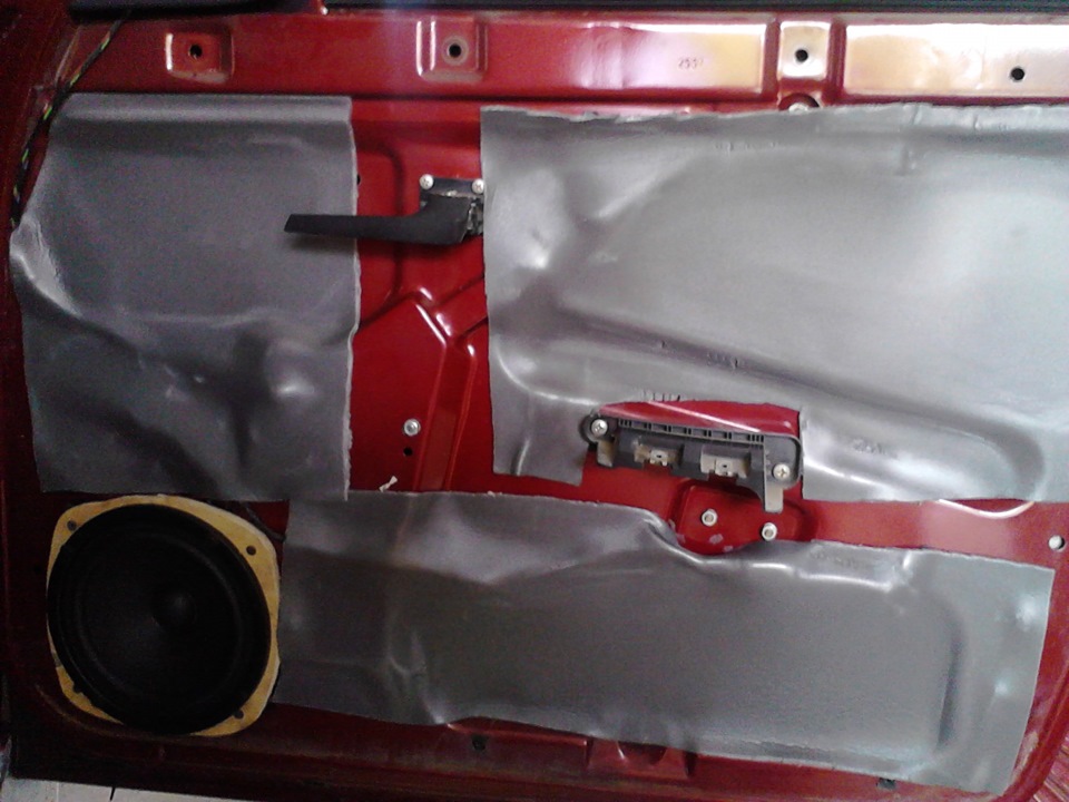

В прошлой записи я остановился на проведенной вибро и шумоизоляции дверей, и на днях созрел для установки в двери мидвуферов Earphoria Audio MS 16.1.
Без подиумов в приоровские двери 6-дюймовую акустику невозможно установить. Во-первых потому что заводское отверстие под динамики расчитано на 13-сантиметровую акустику и, во-вторых из-за сложного в этом месте рельефа двери.

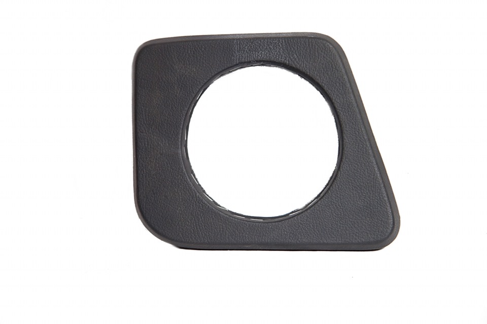

Долго думал как установить дины в дверь, из имеющихся в продаже подиумов нарыл два варианта

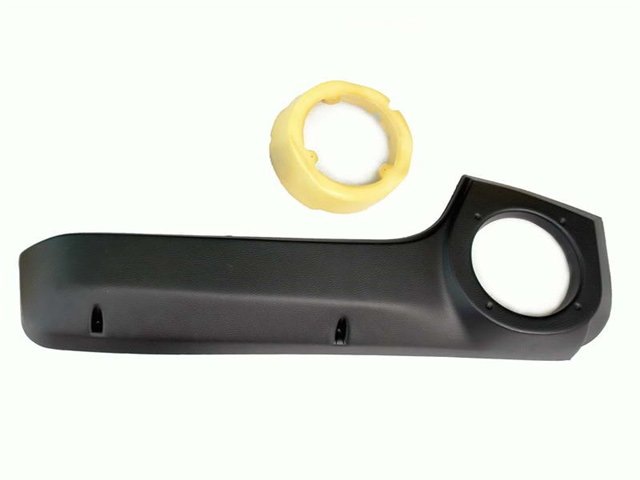

Первый это подиум с карманом "Автосоната", стоит в среднем около 2-х тысяч.
В нем привлекал дизайн но из минусов была под вопросом жесткость всей конструкции из-за крепления динамика через пластиковые прокладки. К тому же не хотелось бы переплачивать за карман который и так есть в приоровской двери.
Второй под названием "оптима", производства одной ростовской конторы, стоимостью около 500 руб.
В этом подиуме привлекала цена, пощупать возможности не было так как их возят только на заказ.
В итоге заказал последние подиумы. Через неделю ожидания приехал в магазин за вожделенными подиумами но продавец сообщил что побоялся их брать т.к. с ними якобы не открывается бардачок.

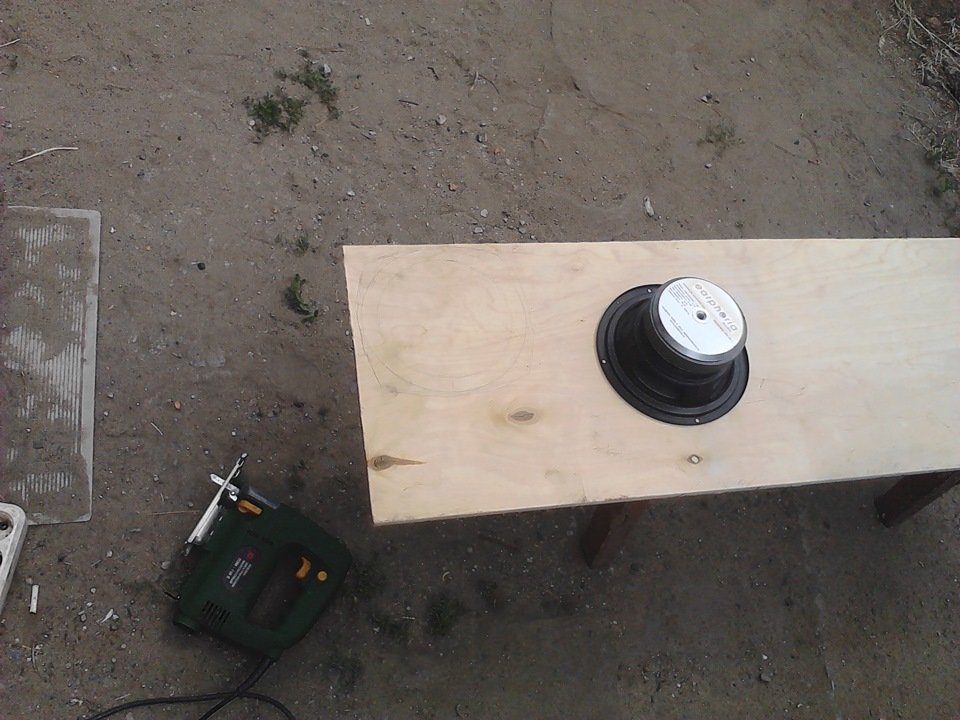

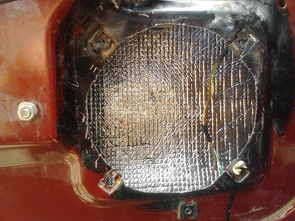

Я немного расстроился и принял решения для начала установить дины на проставки под обшивку дверей. Для этого понадобилась фанера, электролобзик и собственно сам дин.

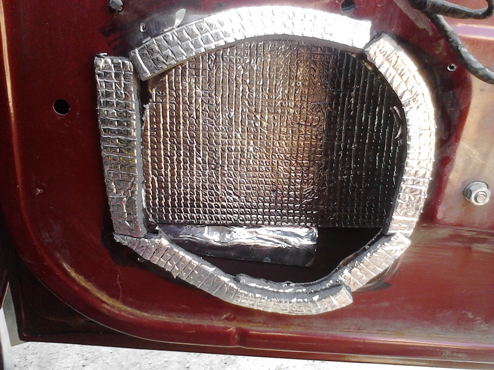

Далее вырезал лишний металл в двери
Затем выпилил проставочное кольцо, для плотного прилегания к металлу проклеил шумкой
Ну и установил сам динамик

как обошли выемку под 13й динамик? смотрю ровно кольцо из фанеры встало-я у себя фанеру стачивал, чтобы проставку-кольцо приладить
на двери я под фанерные кольца еще фанерные упоры ставил в тех местах где выштамповка в металле.
спасибо. Я подрезанием проставки этого добился
