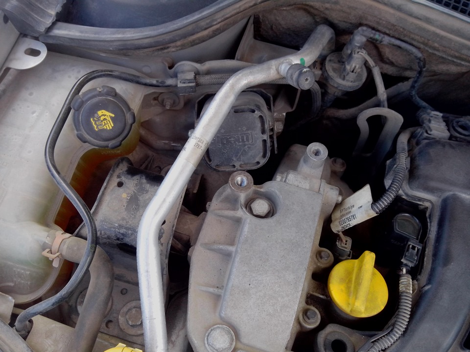

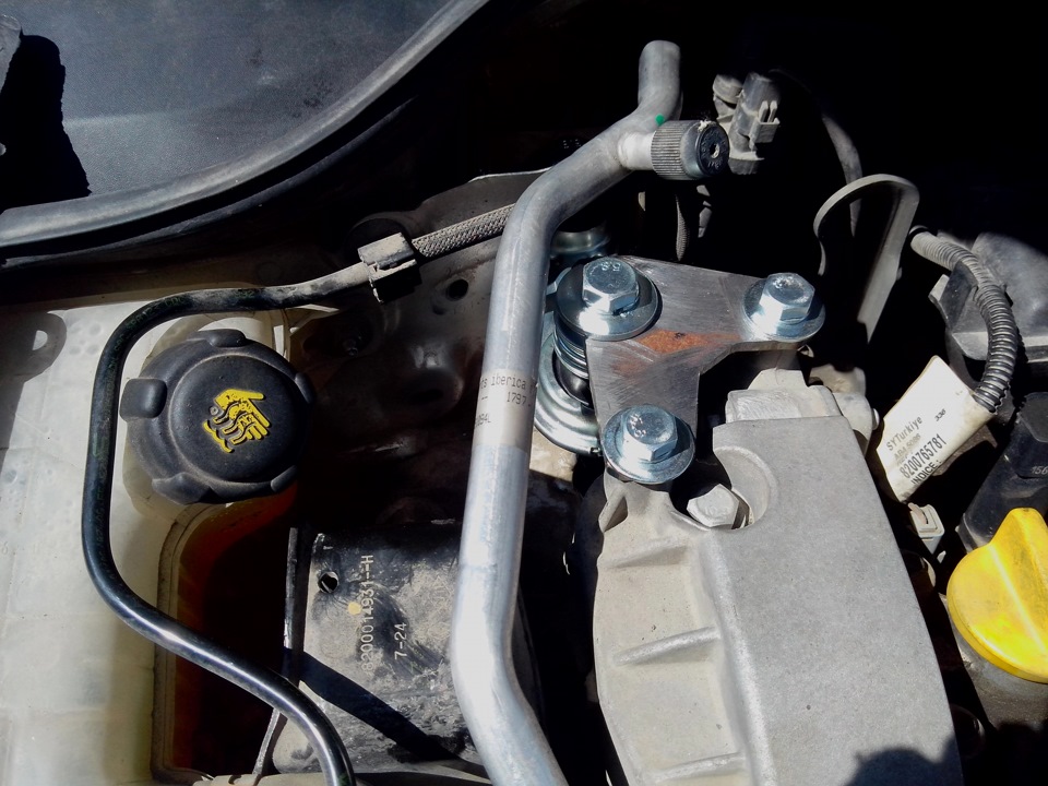

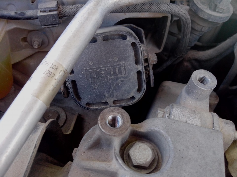

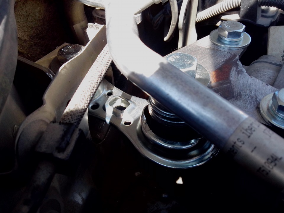

Приветствую всех присутствующих. Предлагаю свою первую запись в БЖ на обсуждение.
Начитавшись профильных форумов и drive2.ru, решив что дело стоящее, тем более на низших передачах чувствуется подергивание при переключении скоростей и резком сбросе газа, сделал "тюнинг" своей машинке.

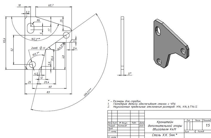

Внешний вид до и после доработки прилагаю. К сожалению, не помню где именно скачал чертеж для изготовления кронштейна, но его создателю отдельное спасибо.
Чертеж был распечатан в натуральный размер. За пару часов токарь выточил деталь из пластины толщиной 6 мм. Все подошло точно — дополнительных допиливаний и рассверливаний не понадобилось.
Результат:
— Появились дополнительные высокочастотные шумы, скорее можно назвать их "шебуршание" :) Такое ощущение, что стало слышно как крутятся шестерни в коробке передач. Уровень шумов незначителен — надо прислушиваться…
+ Рывки практически пропали, в некоторых режимах разгона немного чувствуются но намного меньше. Раньше, чтобы не допускать дерганий при сбросе газа приходилось его сбрасывать плавно, а теперь можно просто ногу убрать с педали и все ОК. Дополнительной вибрации от двигателя не ощущается.
В итоге — считаю деньги потрачены не зря.

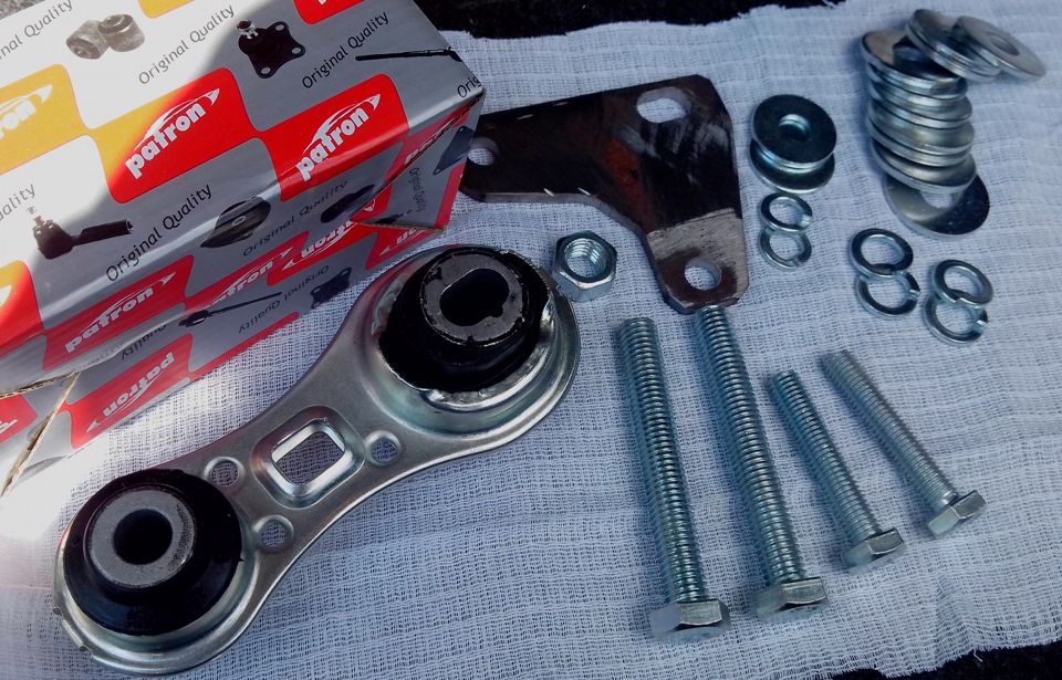

Подскажите, какой именно болт крепится к кузову? не могу подобрать(((
М12х80х1,75-1шт
На фото в посте посмотрите.
спасибо

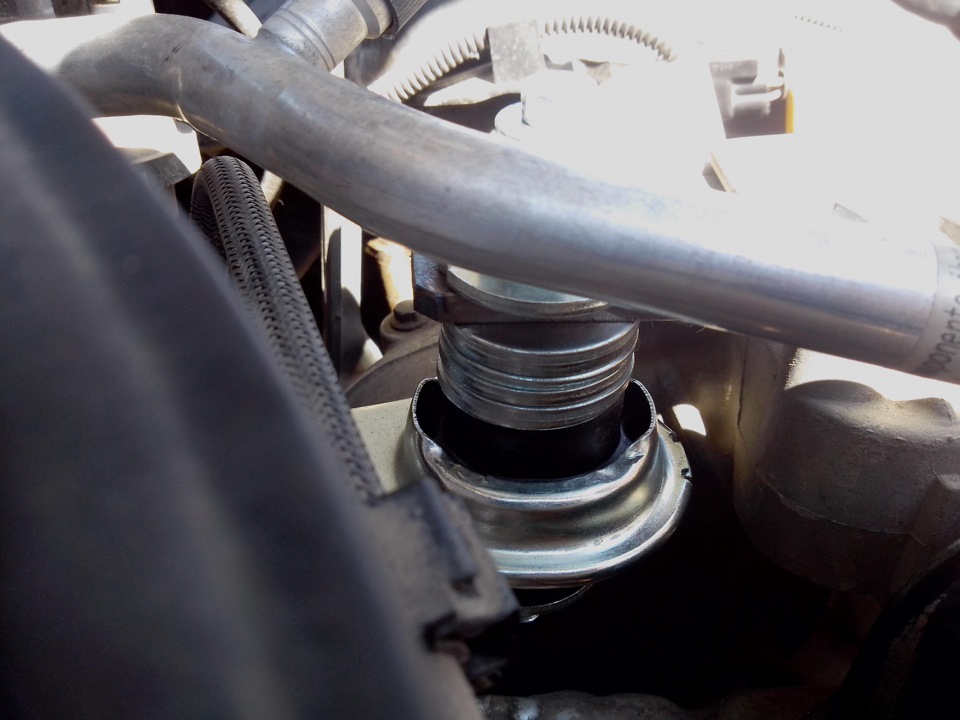

Дальняя часть, которая крепится к кузову через длинный болт . На болте не болтается, или там надо шайбы подсовывать?
Шайбы только со стороны двигателя устанавливал
Т.е. штатная опора слабовата ?
Со штатными опорами все нормально. Просто дополнительная опора штатно ставиться на 2х литровых двигателях, а на двигателе 1,6л по желанию :)
Чертеж то остался? =)
Конечно
во, спасибо)
По этому чертежу все отлично ставиться?
Я делал примерно, все встало, но подушка быстро сдохла и больше не ставил до продажи авто

а что за косточка?от какой марки машины?или что вообще спрашивать в магазине?
Под "косточкой" понимается дополнительная опора двигателя. В магазине надо спрашивать деталь с кодом 4001784 (Фирма-производитель Sasic).

Как опора сасик отходила? Думал купить самую бюджетную Stellox или Patron, но комментарий настораживает.
Стоит всё ещё. 4 года в мае будет. Живая ещё.

А чертежик выставишь на всеобщее обозрение?
Разместил на файлообменнике
rghost.ru/46775758
