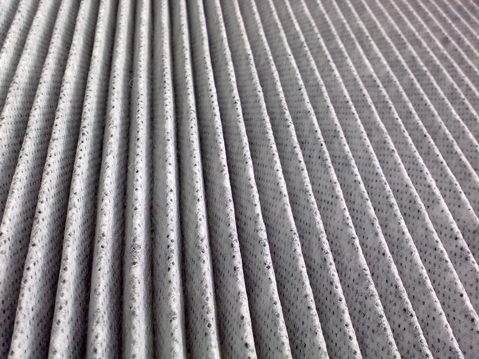

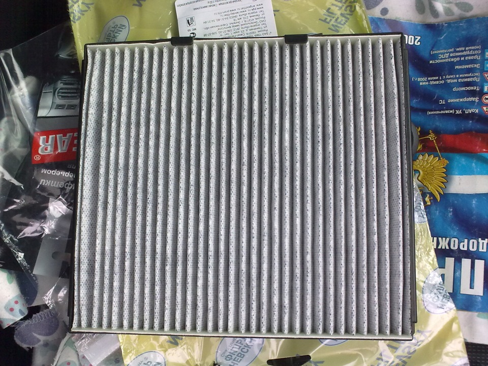

Всем привет. Хотел поделиться информацией по салонному фильтру. Долго долго искал какой же все таки подходит на рио с переходной пластиковой рамкой. Не влазит деформируясь а именно подходит как родной. Решил все таки рискнуть и заказать невский фильтр, угольный. Надпись на нем солярис и рио внушает доверие. Когда начал засовывать в рамку, оказалось он чуть чуть выше. Буквально на пол миллиметра. Но в итоге это оказалось даже в плюс. Фильтр в рамку сел плотнячком. Жесткие бока фильтра плотно прилегают к рамке. Одно ребро на фильтре растянуто потому что на рамке есть специальные выступы в которые ложится одно крайнее ребро.
Поездил я несколько дней, фильтр мне понравился. Запах от грязного фильтра пропал вроде))) От камазов, фур, автобусов пока запаха никакого не ощущал! Модель фильтра 6348C и стоит почти в 4 раза дешевле штатного!

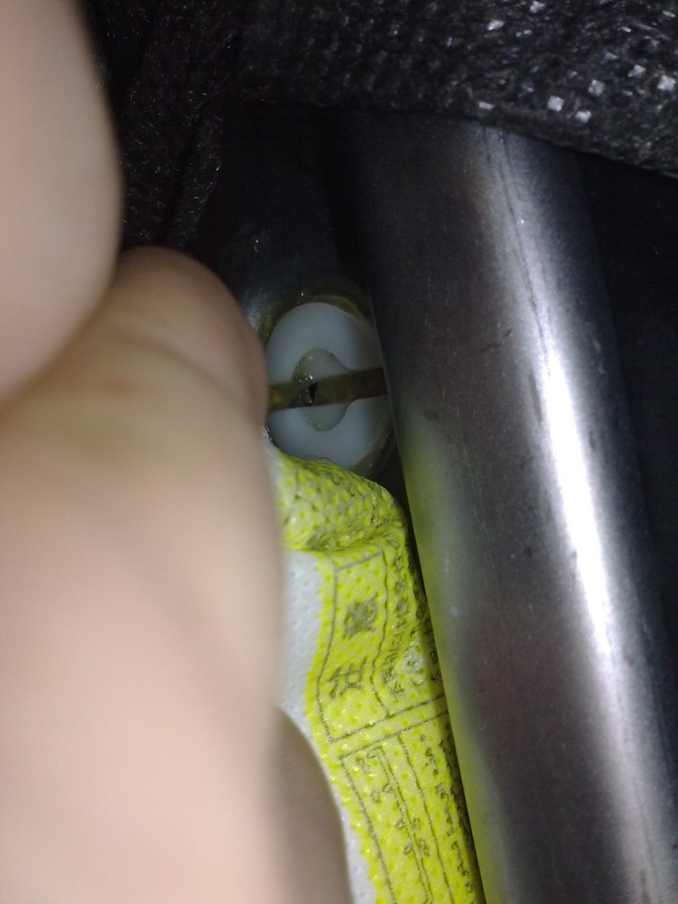

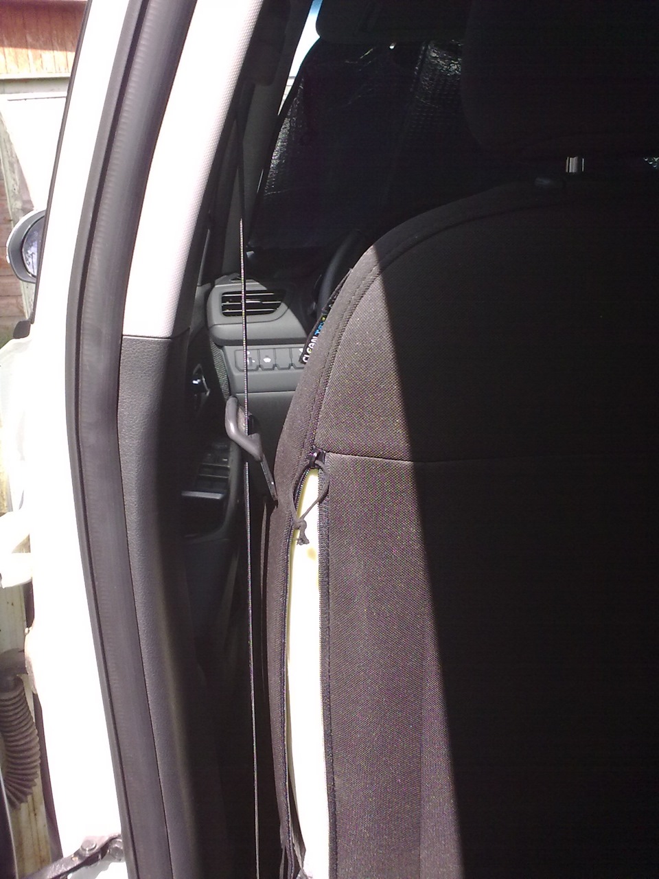

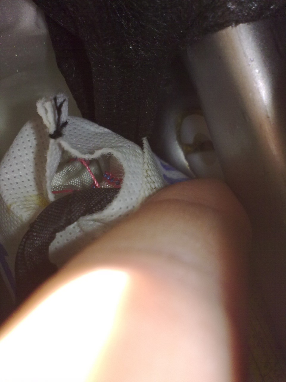

За одно хочу поделиться опытом по устранению сверчков в салоне. Как то сев на водительское место услышал скрип. Появилось противное чувство что я сел на старый пружинный диван. Тут же принялся тыкать пальцем и искать что скрипит. Расстегнул молнии на сидении…
Отсоединил снизу крючки и понял что обшивку сидения просто так без плоскогубцев не снять)))) Придется на ощупь и в пол глаза)) Тыкал, щупал, смотрел … думал это металлическая сетка скрипит. Пытался смазкой смазать, никакого эффекта. В итоге оказалось что это скрипит пластиковый фиксатор в раме сидения который держит эту самую металлическую сетку. При нажатии на сидение, сетка прожимается и фиксатор немного поворачивается. Помогло смазывание силиконовой смазкой! Она проникла внутрь и тут же скрип пропал. Если кто не понял, эпопея про спинку сидения. Всем удачи!)))

вот ещё номер фильтра угольного J1342011, тоже хорошо подходит, и стоит нормально.
дайте артикул, друзья
6348C только его нет уже почему то… ни в автодоке ни в экзисте
Заказал такой фильтр. Скоро получу, протестирую.
Такой же фильтр стоит, запахи конечно все равно пропускает, но похоже пока это лучшее что можно найти в продаже) А за рассказ про сверчек огромное спасибо! Уже вторую неделю мучаюсь в поисках оного… при разгоне-торможении скрипит, а когда машина просто стоит, хоть что делай — не скрипит :D вот еще это место проверю:)
Фильтр я уже устал искать. Никак не хотел покупать за 1000р простой фильтр. сначала мне вообще сказали у дилера 1180р. Но вот недавно друг проходил ТО, ему за 943р. поставили))) Про сверчок, рад если помог. Я вчера в шоке был когда услышал, что в бентли за 10 лимонов СВЕРЧКИ на неровностях)))))
в экзист? а то попахивать стал.
я в автодоке брал. он ближе на много
Привет ты угольный фильтр купил?
Да. Угольный.
