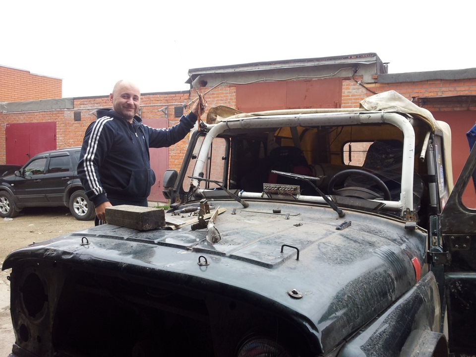

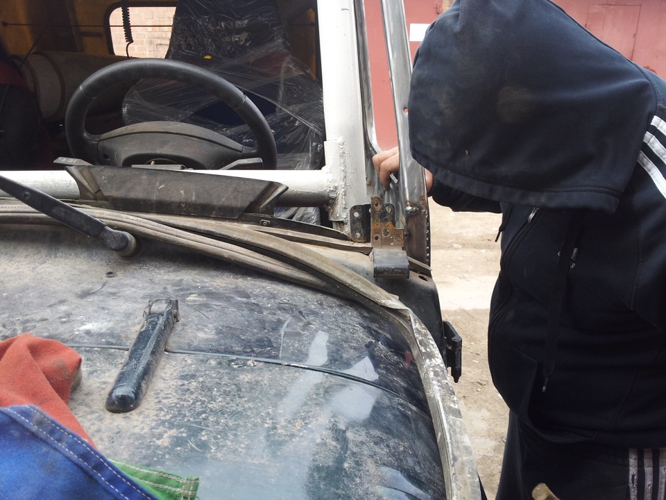

Всем доброго времени суток! Вот наконец занялись рамкой лобового стекла, рамку взяли от 469 серединку выкинули.Рамка от старого уаза и краски на ней было слоев наверное 20.На болгарке чуть не стерли два круга шетки, ну ничего поддалась.С покраской особо не мудрили покрыли акриловым грунтом и сразу как проявкой черным металликом.Лаком покрывать не стали получился черный мат как боковинки.С водительской боковинкой поступим также. Рамку поставили на место правда с нутри пришлось чутка подрезать упералась в каркас.Но встала как родная, после удара обошлось.

Приложи стекло к рамке без резинки, стекло должно ровно лечь с одинаковым зазором везде, если на середину будет упор а по краям качаться то или рамка кривая или стекло.В этом случаи три выхода:1 замена стекла=1000 рублей; 2 замена рамки =8400 рублей; и третий берешь молоток и подгоняешь рамку под свое стекло этот вариант самый простой и дешевый.Выбор за тобой!

Ничего сложного там нет рамки на них одинаковые, только на 469 стоит полоска посередине.Крепится на трех болтах снизу слева и справа и вверху по одному к рамке на которую натягивается тент, и на вверхней части рамки болтов восемь на тент.Полоска из рамки выкидывается и цельное лобовое стекло встает без проблем, стекло вставляется обыкновенной шнуркой как на классике и все.
Понятно, спс. Просто я смотрю, на фото, вроде вы ставили выдергивая шнур сначала снизу и сверху, а потом по бокам?
У меня не совсем плотно прилегает резинка к стеклу по верхним
углам…
Выдергиваешь снизу с середины и равномерно идешь через бока вверх до середины. Посмотри может рамка кривая или еще может быть лобовое стекло с браком
Ну так и делал… А как посмотреть на предмет брака в стекле?
Приложи стекло к рамке оно должно равномерно везде прилегать не качаться и стекло прикладывай без резинки.
