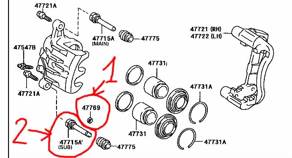

1-это сальник направляющей или втулки. 2-Сама направляющая, берите нижнюю, т.к она с прорезью под сальник. Номер дадите разберутся!

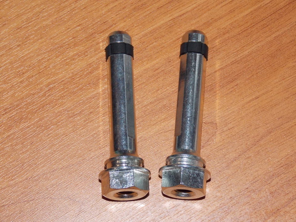

Не поверите, как мне надоел стуки передних суппортов в направляющих, друзья посоветовали поставить направляющие вот такие, ещё не поставил, на днях поставлю, результат напишу.
Я менял только колечко уплотнителя, конечно скажите колхоз, но я нашел кислородный шланг подходящий по диаметру отрезал по размеру и надел. Катаюсь без лязга 1 год.

номер детали в студию! буду себе тоже брать)
47769-50010 -сальник, в каталогах он же пыльник или колпачок, 47715-05010 -направляющая, нижняя.
47769-50010 это комплект или одна шт.
не дребезжат) проверено, только неизвестно как долго)
Завтра сам ставить буду вечерком, отпишусь.

поставил сегодня, стуки ушли просто супер.советую всем!
