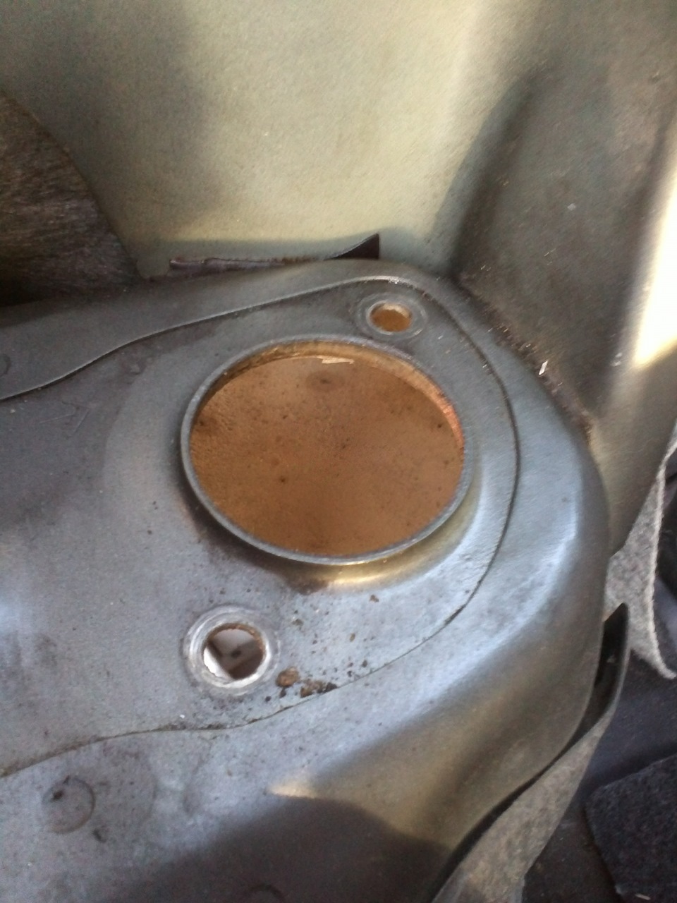

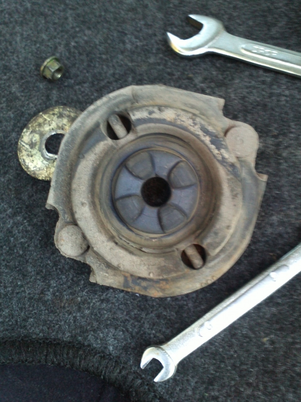

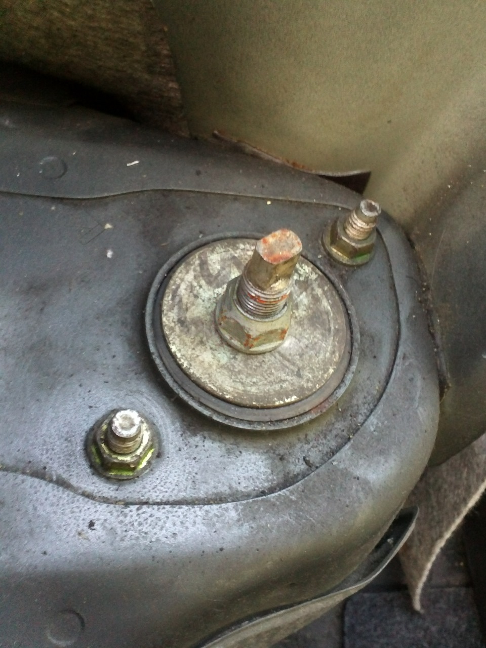

Всем привет! Где то с месяц назад заезжал в сервис на диагностику подвески и ходовой, мастер посмотрел задние стойки, сказал что они мертвые
(при покупки авто думаю они уже были мертвые),
подергал пружину — отвалился виток :)
Месяц катался с брякающим витком пружины,
надоело и купил пружины от ОКИ (850р) + стяжки для пружин (200р).
Пока сменил одну пружину, в понедельник поеду заказывать стойки Каяба.
Предварительно цена стойки 2200.

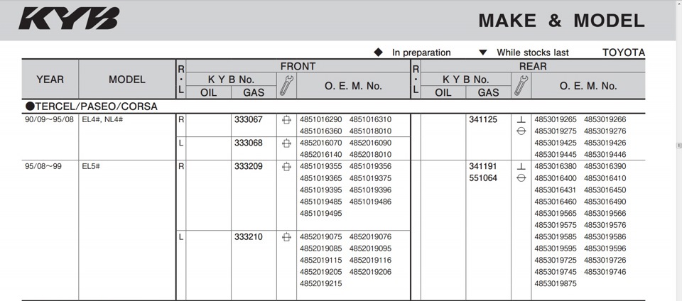

Заказал стойки за 2000 шт. KYB 341125 — Продаю их за обе прощу 1 тыс руб. — пробег 5-7 тыс
Выкладываю скрины из каталога Каябы и пружин ОБК может пригодится кому.

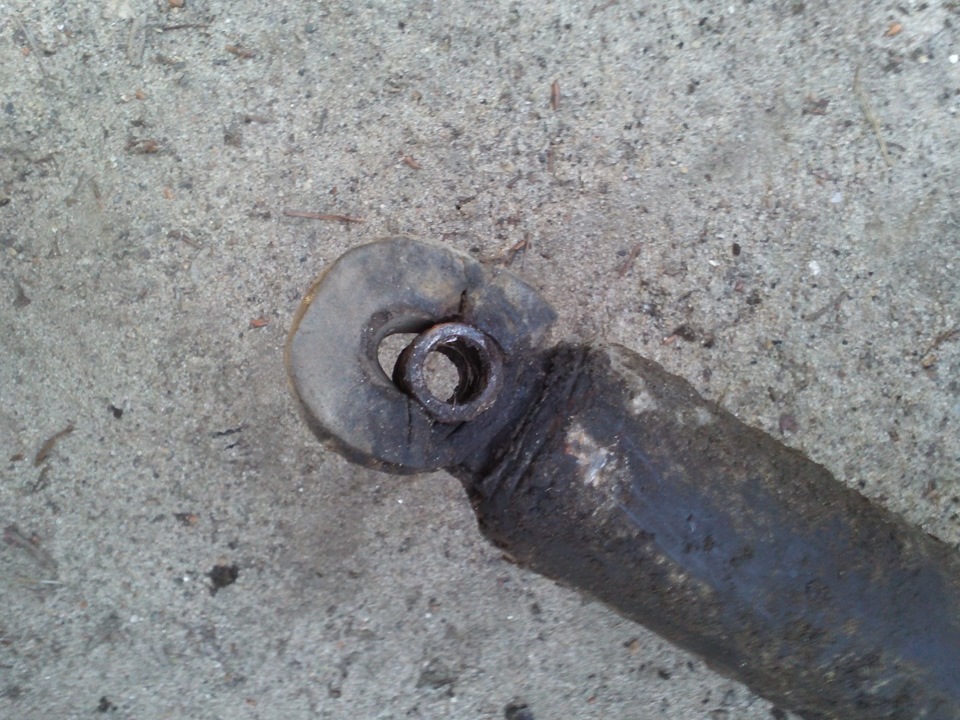

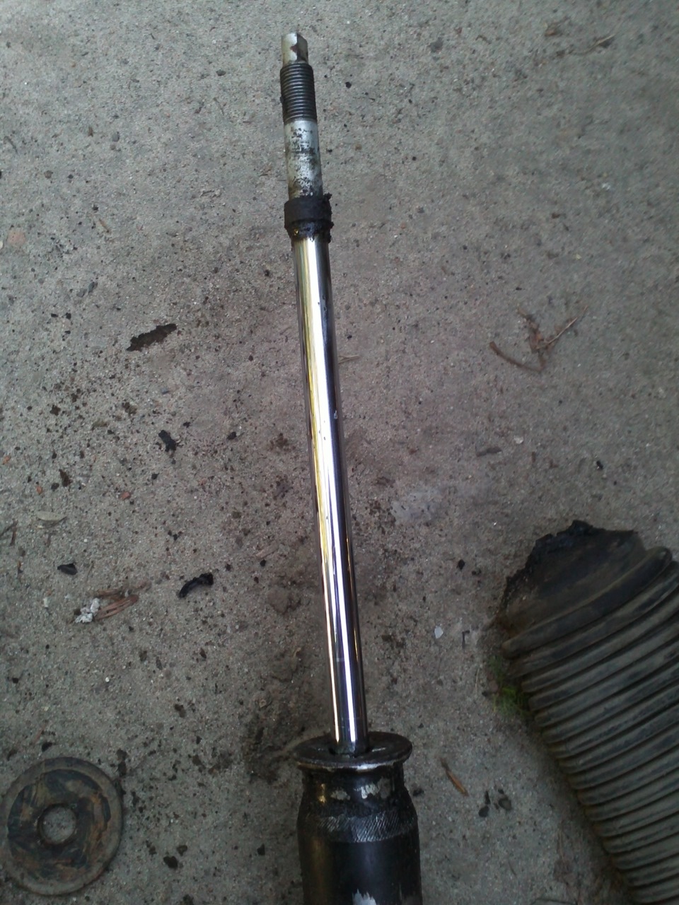

А где же пыльник и отбойник? А стоечка походу очень сильно устала.
На фото видно что пыльник порван и не держится на своем месте,
какой то огрызок остался сверху.
Это может и есть отбойник?
Шток стойки очень легко ходит вниз и чуть тяжелее в верх,
думаю она вообще не работает, хотя я не разбираюсь в этом.
Да если она так свободно двигается то ей действительно хана. А вот если ставить стойку без отбойника и пыльника то и новой очень скоро будет то же самое. Отбойник не дает стойке задавить перепускной клапан, а пыльник защищает сальник стойки от абразива.
Пыльники уже заказаны, смысла их ставить на мертвые стойки думаю нету.
Новые стойки закажу завтра.
