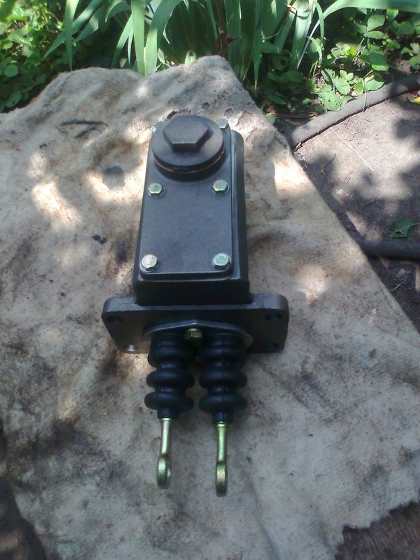

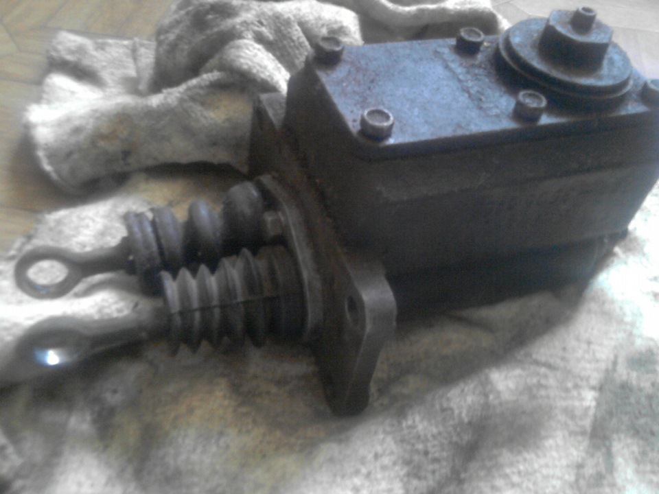

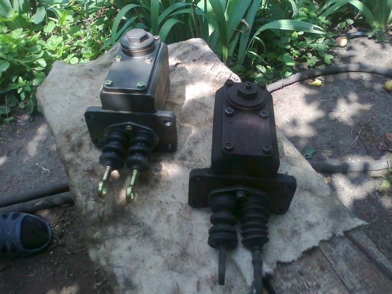

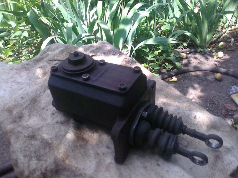

В общем сегодня я его снял и первое что пришло в голову, делать ли его? Или брать с газ-66 новый? В общем завтра я его разберу по полной. Сегодня только частично вытащил тяги, снял верхнюю крышку.

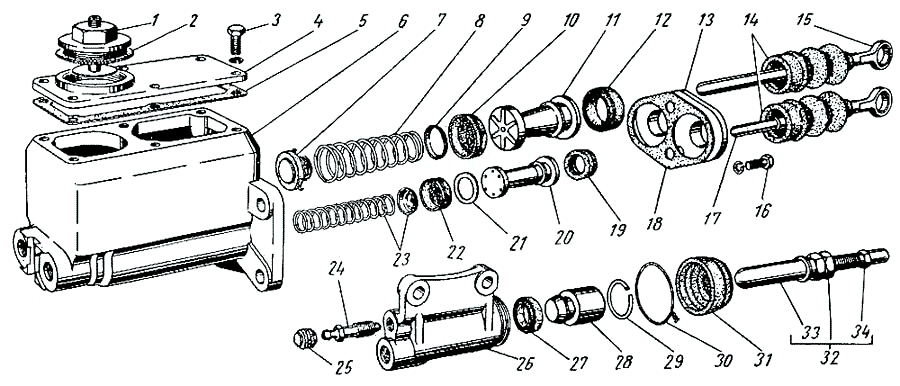

1) Пробка наливная главного цилиндра. 2) Прокладка наливной пробки. 3) Болт М6-6gх16. 4) Крышка картера главного цилиндра тормоза. 5) Прокладка крышки картера главного цилиндра тормоза. 6) Втулка оси толкателя. 7) Клапан главного цилиндра тормоза в сборе. 8) Пружина возвратная поршня главного цилиндра тормоза. 9) Держатель возвратной пружины поршня главного цилиндра тормоза. 10) Манжета. 11) Поршень главного цилиндра тормоза в сборе. 12) Манжета уплотнительная. 13) Крышка упорная поршня главного цилиндра тормоза и выключения сцепления. 14) Колпак защитный главного цилиндра. 15) Толкатель поршня главного цилиндра тормоза. 16) Болт М8х22 крепления упорной крышки. 17) Толкатель поршня главного цилиндра выключения сцепления. 18) Прокладка упорной крышки. 19) Манжета уплотнительная поршня главного цилиндра выключения сцепления. 20) Поршень главного цилиндра выключения сцепления. 21) Клапан поршня главного цилиндра выключения сцепления. 22) Манжета уплотнительная внутренняя главного цилиндра выключения сцепления. 23) Пружина возвратная поршня главного цилиндра выключения сцепления в сборе. 24) Клапан. 25) Колпачок перепускного клапана колесного цилиндра тормоза защитный. 26) Цилиндр 27) Манжета 28) Поршень цилиндра привода выключения сцепления. 29) Кольцо стопорное. 30) Шплинт-проволока. 31) Колпак защитный цилиндра привода выключения сцепления. 32) Толкатель вилки выключения сцепления в сборе. 33) Толкатель вилки выключения сцепления. 34)Наконечник толкателя.

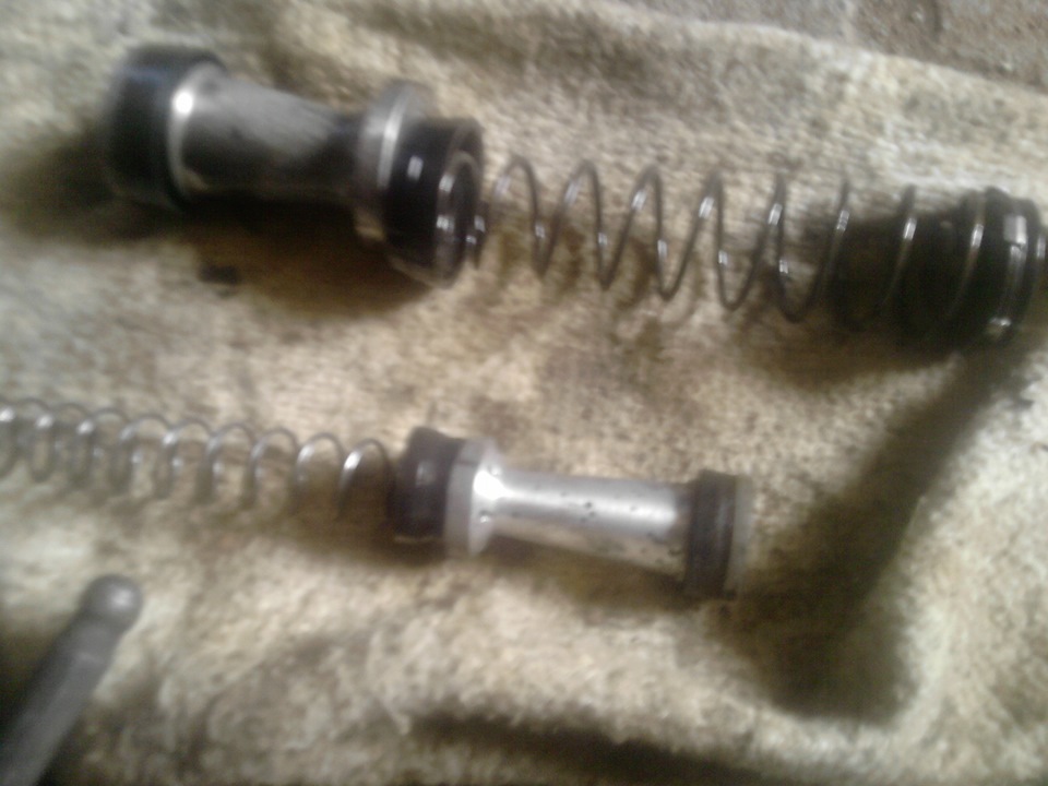

Разобрал свой, все таки манжет у сцепления подводит. Да и зеркало вроде нормальное.
Родной с 21.
Новый с газ-66
Газ-66
ну есть мелкое различие, но есть так же прям один в один

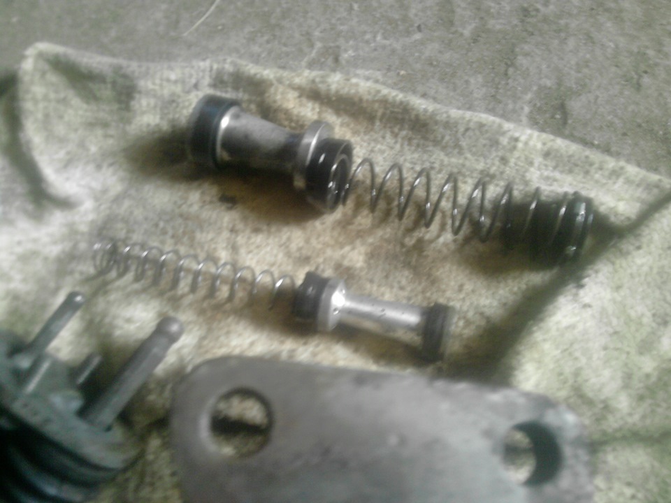

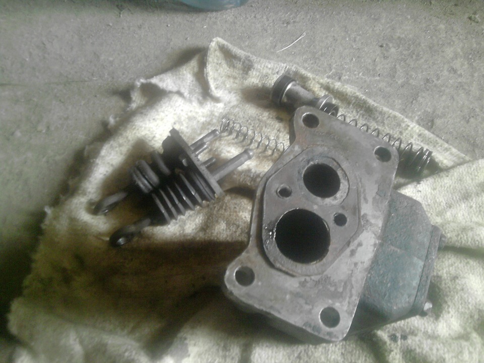

Смотреть состояние зеркал цилиндров. Если нет ступенек и задиров, то можно просто сменить манжеты и радоваться жизни. На новом 66-м ГТЦ их скорее всего тоже придется менять.
так снял. и крышку снял. Вытащил толкатели. А вот поршни так внутри и сидят, мой знакомый на 029 их выдувал компрессором. Или есть более гуманный метод?

проблема в том что он потек на сцеплении. Вот и собираюсь разобрать его и глядеть, вопрос только как все извлечь?
Надо снять главный тормозной цилиндр: сзади есть крышка, которая держится на 2-х болтах, которую надо снять, и все поршни будут легко доступны.
Можно выкрутить штуцеры под трубки и выдавить поршни любым длинным стержнем.

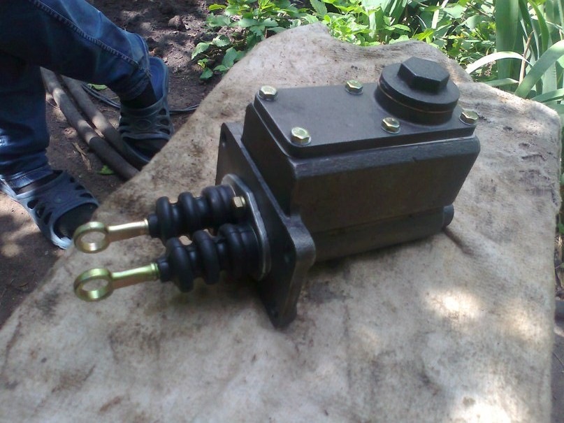

Добрый день. Гтц газ 66 где покупали?
В магазине запчастей для грузовиков
И как по качеству? Насколько я знаю сейчас они как не как китайские все
Мой похож на производство России, материал вроде не плохой
