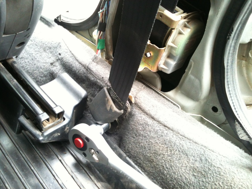

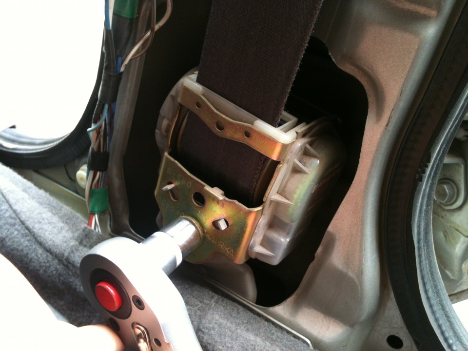

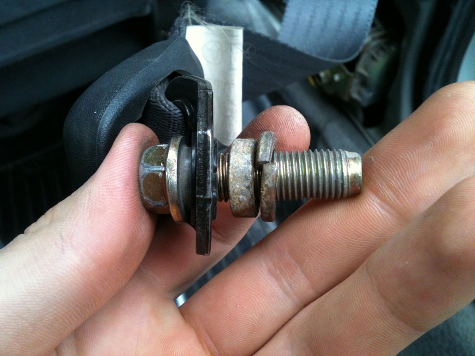

Итак, начнём. Сняли пластик со стойки. Головой на 14 откручиваем нижний болт.
Запоминаем последовательность: Болт — петля — втулка — гравер, чтобы не перепутать при сборке.
Дальше снимаем саму катушку с ремнём.

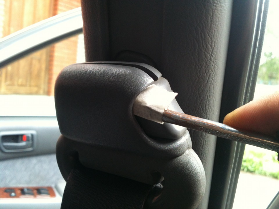

Далее аккуратно снимаем крышку с верхней петли. Там 4 пластиковых усика по углам, сломать — на раз два! Я ничего не сломал — фуух =)
Откручиваем верхнюю петлю. Всё, ремни у вас в руках.

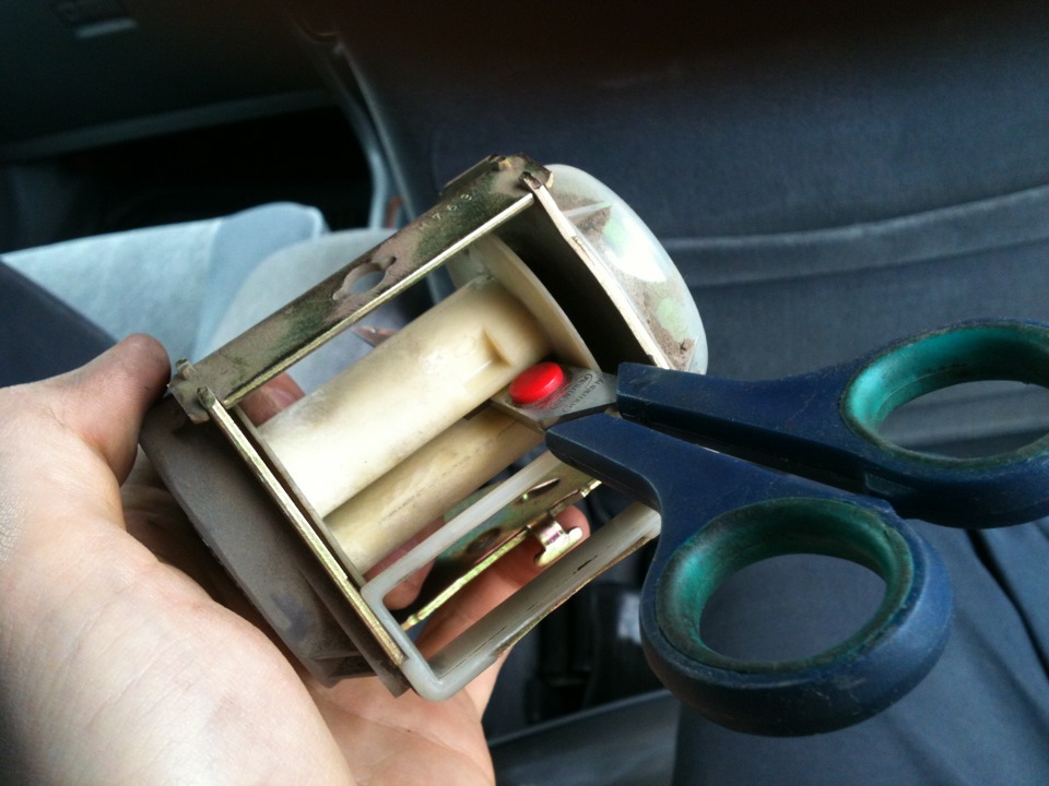

Разматываем ремень на всю длину — видим такую картину:
Выталкиваем конец ремня наружу и видим фиксатор.

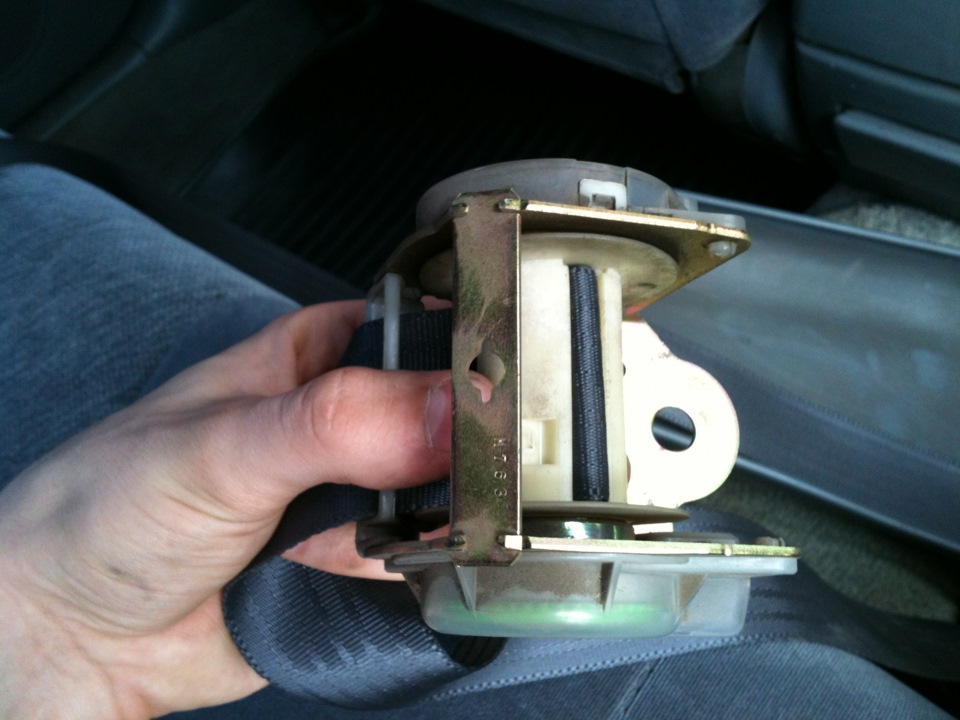

ВАЖНО! ребята, на этой стадии очень важно держать саму катушку руками! Если после извлечения ремня отпустите катушку — будут проблемы! Пружина превратится в крендель и придётся разбирать весь механизм, так что — держим!
Аккуратно достаём фиксатор, вытаскиваем ремень из катушки. Вместо ремня (в прорезь) вставляем какой-нибудь тонкий длинный предмет.
Ну собственно и всё. Натяжитель отложили в сторону, сняли второй ремень и пошли стираться.

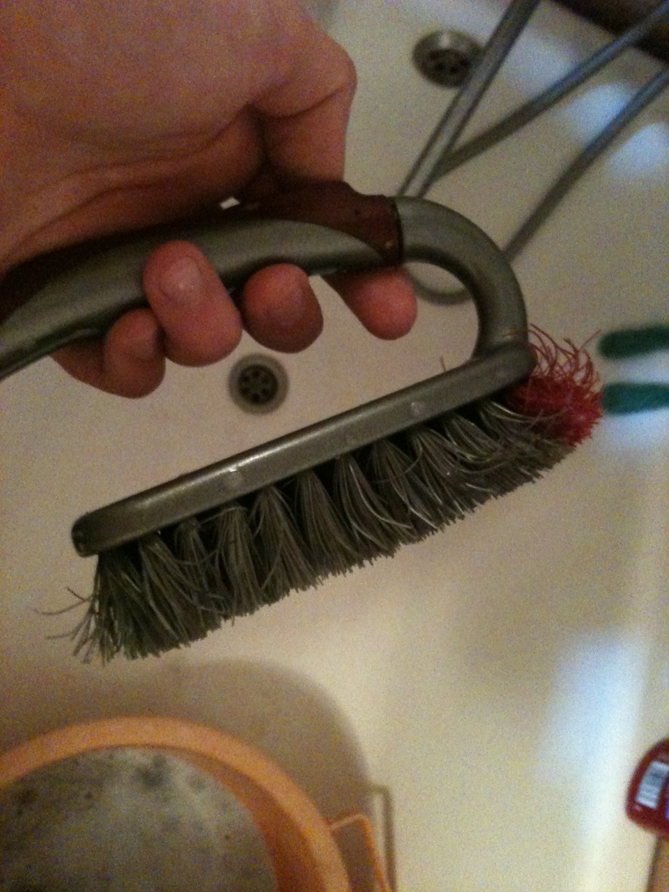

Я замочил ремни вот в такой штуке:
Отъедает грязь круче любого порошка!
Дальше, спустя минут 10 вооружаемся жёсткой щёткой и вперёд!
Грязи было очень много, фотик всей черноты не передаст)
Хорошенько чистим с обеих сторон, полоскаем, сушим.

Гравер — мастер, занимающийся гравировкой
Гровер — пружинная шайба, название происходит от фамилии Джона Гровера (1836—1892) — английского инженера, который изобрел этот тип шайб.
